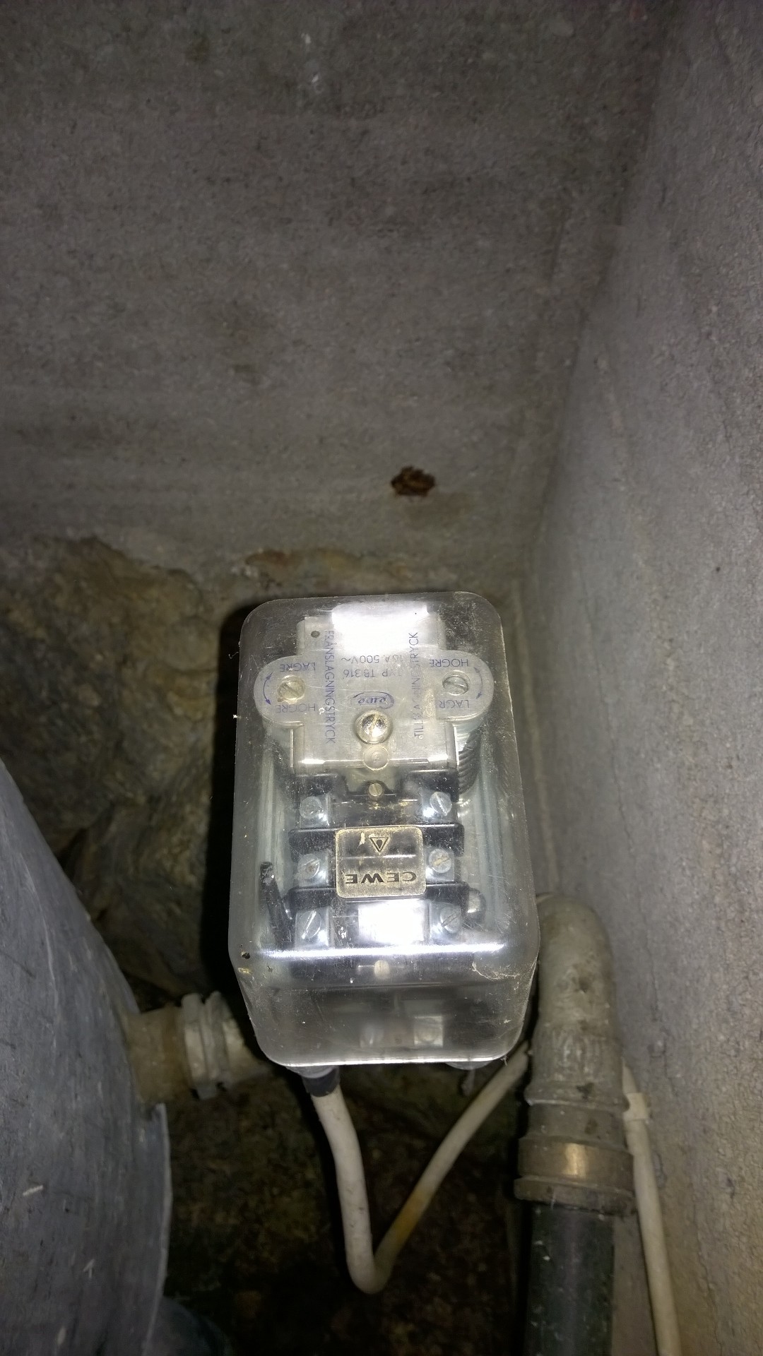

Har just flyttad in i villan 50m från Mälaren.
När jag traskar runt på tomten så hittade jag en Grundfos JP5 pump (Model: C465Z0001 P1979) med en PEM40 sugslang ca 10 meter i vattnet men ingen tryck slang.
Jag kollade om pumpen fungerade, motorn snurrar men impelern är skadad av insuget grus så ca 1000kr för ett reparations kit.
Är det värt att investera i detta reparations kit för 1000kr när det finns pumpar på Jula och Biltema för 12-1300kr?
Om jag ansluter en 40 meters PEM32 tryck slang för vattning av gräsmatta och rabatter, vill den automatiskt starta och stanna eller måste man ha någon typ av tryckregulator?
Från sjön till högsta punkt på tomten är ca 8-10m

Ja, den är tänkt att fungera som pumpautomat, dvs starta automatiskt när trycket i tanken sjunker under ett inställt tryck. Det sköts av tryckströmbrytaren på andra bilden.
Känner inte till pumpen JP5 men läste en spec och den förefaller mycket mer kapabel än en billig pumpautomat från Biltema. T.ex. har den goda självsugnings- och ejektoregenskaper vilket är viktigt i ditt fall så du inte måste mecka varje gång du ska använda den.
Det låter som du borde sätta på ett filter så pumpen inte skadas igen. Och kolla så inte slangen i sjön ligger under sjöbotten förstås.
