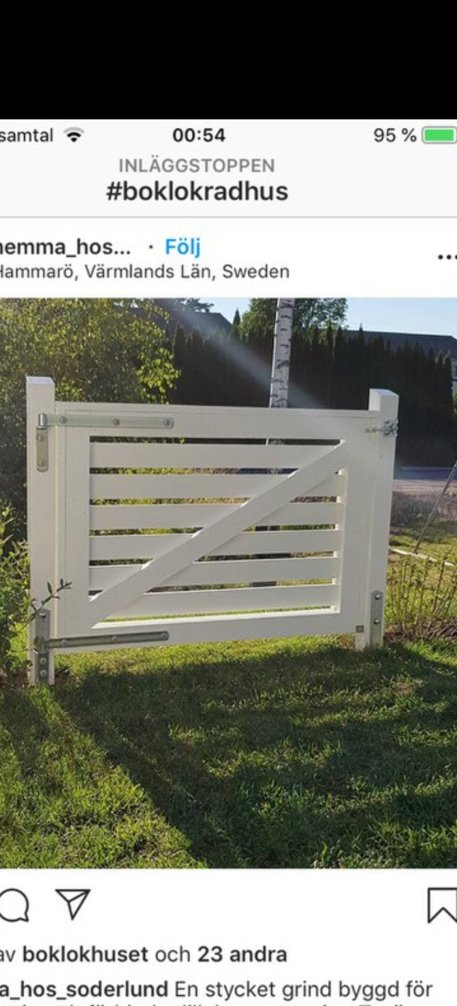

Är det någon som skulle tänka sig att hjälpa oss med en skiss på hur ni byggt en grind liknande bilden bifogat?
Tack på förhand!

Vad är det mer specifikt du funderar på? Hur den är byggd syns väl på bilden?
Vilket material ska man använda för att bygga själva "ramen" så spjällorna och hur hade du börjat att bygga ihop det? En så kallad "dummy proof" guide.
Tack på förhand!
Reglarna till ramen ser ut att ha någon form av hyvling, men om man bortser från det så bör du kunna ta regler av dimension 45x95, gera 45 grader i hörnen och skruvlimma. Sen bygger du ribborna av tex 22x70 eller liknande. Därefter spackla, måla och fäst gångjärn.
Säkert nån annan som kan komma med fler smarta inspel, men med ovan har du en start iallafall.
lycka till!
Staketbygger
lycka till!
Tvärslån är tappad och limmad..det man kan göra är att använda dubbla plankor och fälla in och limma för att få en formstabilare grind

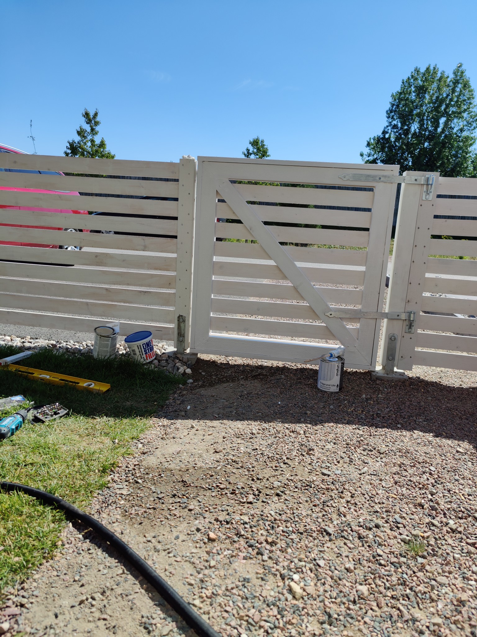

Staketbygger
Hur hade ni gjort här? Kan inte hänga på grinden där nere för bultarna till stolpen är i vägen o så som de är nu gör att jag inte kan skruva fast den innersta skruven. Kluven...

Är det jag som ser dåligt, eller är bilden helt svart?
Tryck på bilden så kommer den fram.
