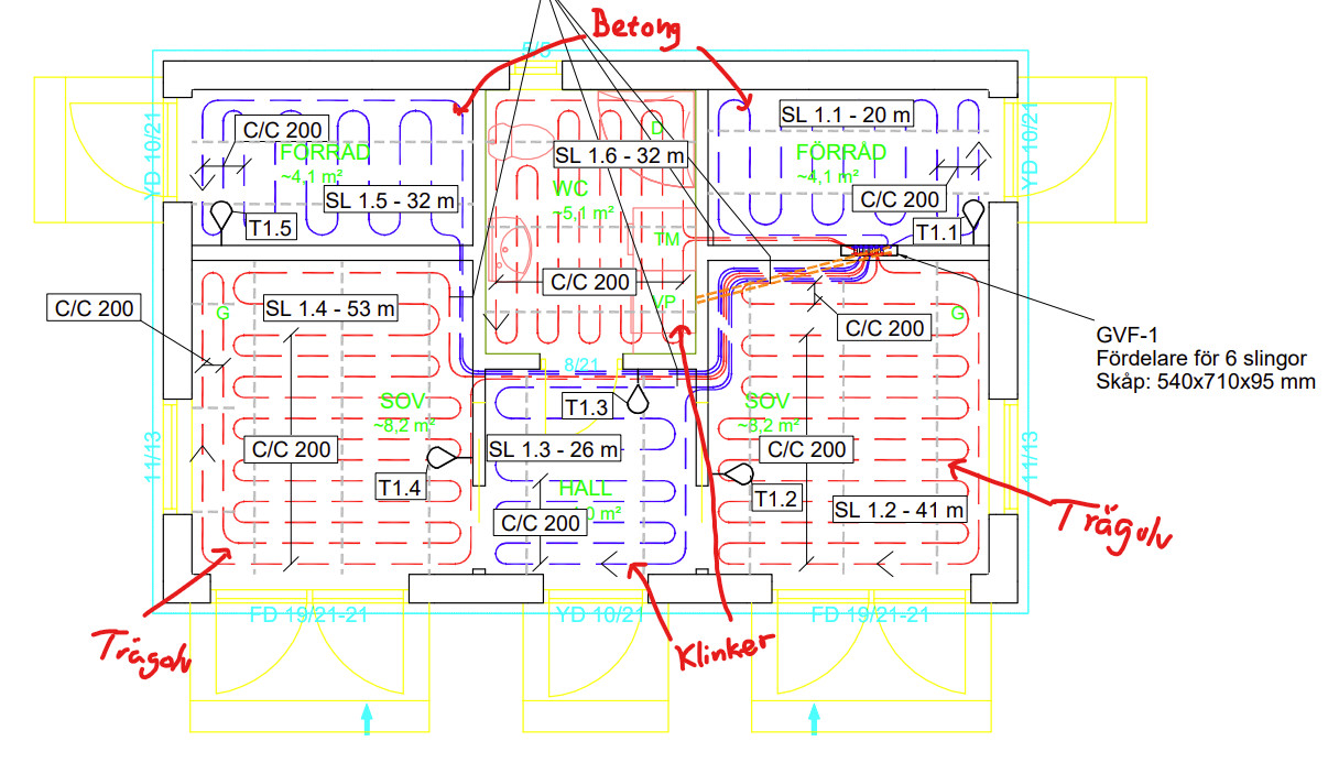

När vi tog emot vårt hus och skulle inspektera det så upptäckte vi att byggaren inte gjort golvvärmen i gäststugan så som projekteringen visade. Bifogar bild på projekteringen. Tyvärr har jag inte bild på hur slingorna är lagda, det dokumentet ligger kvar i huset.
I verkligheten har byggaren slagit ihop slinga 1.3 och 1.2 till en slinga. Det kanske inte är hela världen, men tyvärr går det ej då att reglera klinkergolvet i hallen separat från sovrum 2. Det ligger två helt olika golvtyper vilket jag tror påverkar lite hur varmt man vill ställa termostaten; trägolv (parkett) i sovrum och klinker i hallen.
Vi har ännu inte betalat slutfakturan om undrar om lite tips på hur och om vi ska anmärka på det här felet och om ni tror det spelar någon större roll för huset med tanke på golvtyperna och att vi gärna hade velat styra golven så som projektören från början planerat.

Jag svarar fast jag verkligen inte är nån expert på området golvvärme! Men så är det med byggahus.se man får svar från lite olika håll!
En lösning är kanske att lägga klinkergolv före i tur och låta trägolvet i det stora rummet styra.
Då blir inte ytan på trägolvet skadligt varmt. Värmen i hallen blir vad den blir.
Om det är gjort så att framledning går till klinkergolvet och sedan tillbaka till trägolvet skulle jag låta det vara, det kommer bli en bra lösning.
