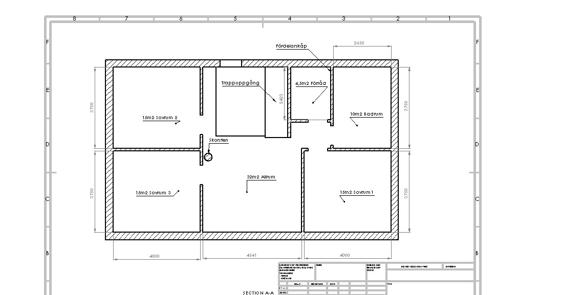

Vi har (oturligt nog) ett Hjältevadshus Spira 175 som vi planerar att lägga golvvärme i.
Det gäller då ovanvåningen.
Och då jag inte är så kunnig inom ämnet så vill jag gärna rådfråga er här, innan jag blir lurad av någon säljare.

Tanken är att lägga spårad spånskiva på befintligt golvspån.
Detta tänka jag göra efter innerväggarna är uppreglade.
Men spelar det egentligen någon roll vilket system man väljer?
Finns det några uppenbara fördelar med att ha samma system uppe som nere?
Vad behöver jag egentligen för att få ett fungerande system?
Tänker ex på badrumsgolv som man gärna vill ska torka ut även på sommaren.
Finns det någon bra återförsäljare av golvvärme-delar som ni rekommenderar?
Mycket frågor, men jag måste troligtvis ha material hemma inom 1månad.
Och vill då ha betydligt bättre koll än vad jag har nu!
Bifogar även en ritning på ovanvåningen

golvvärmesystem säljs som julgranar med en massa onödig utrustning.
Du behöver dra upp rör till en fördelare på övervåningen från vilken du drar slingor till varje rum. Mycket tveksamt om du behöver givare i rummen, man kan göra injustering på fördelaren.
Generellt så skall man ju reglera centralt från en representativ plats nere och ha fullt flöde till alla kretsar för att kunna hålla en låg temperatur på vattnet och möjligen ha givare för att kunna ha lägre temperatur i tex sovrum.
Smidigast för att lägga rören är att ha glespanel med samma tjocklek som rören samt värmeplåtar eller en plan aluminiumplåt 0,5 mm ovanpå rören. Om du ska lägga rören själv så är typ ALUPEX mycket lättare att jobba med än PEX. Ovanpå detta kan man lägga valfritt golv helst flytande och limmat.
MVH
