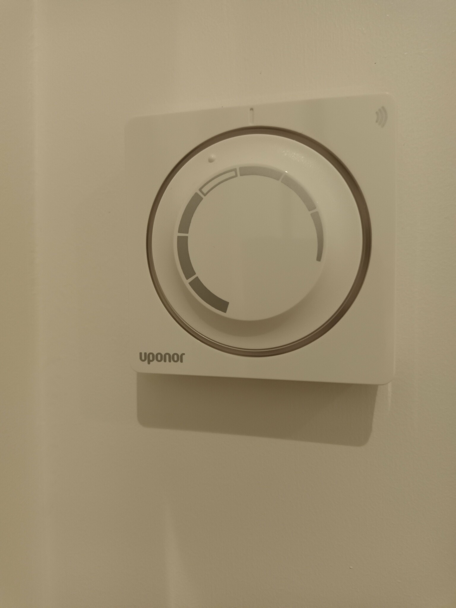

Jag skulle vilja fråga ang. Golvvärme.
-Jag har golvvärme med man inte om man har höjt eller sänkt och med hur mycket?(bifogar bild).
-Hur vet man vad ligger temperaturen eftersom det finns ingen tecken på hjulen som sitter på väggarna?
Tacksam för hjälp för att kunna veta om man höjer medurs och sänka moturs samt med hur många grader.

Bästa svaret
Längst upp på ytterhöljet har du ett spår, det är mot den man läser av inställt värde.
På ratten är det en punkt på mitten av alla streck, det är "normal"värdet.
Strecken på ratten är olika tjocka, smalt streck betydel svag värme, tjockt streck betyder kraftig värme.
Alltså vrids ratten medurs blir det högre värme, vrids ratten moturs blir det mindre värme.

Toppen. Stor Tack för den beskrivning.
Nu, ska jag ha den rätta temp utan att gissa.
