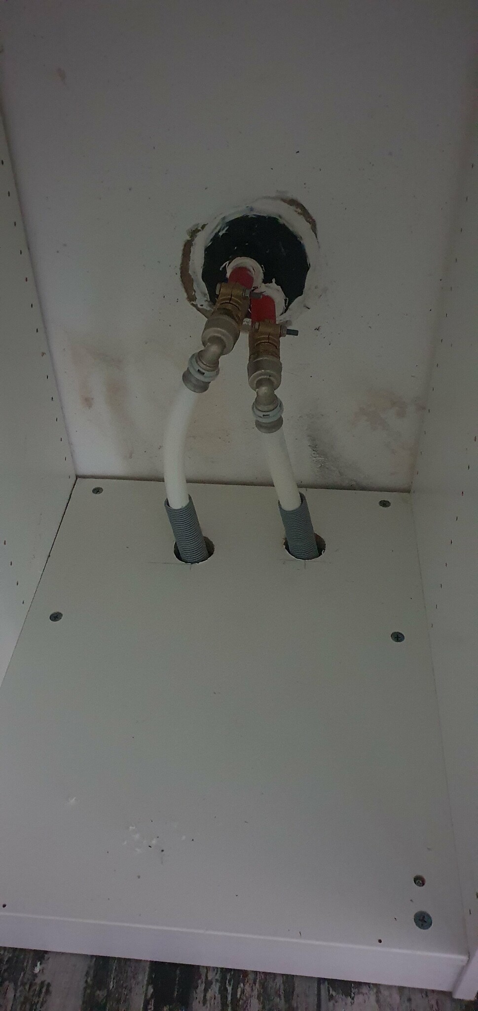

Har lagt golvvärme i mitt nya garage och dragit ut en kulvert till garaget som kommer ut i en garderob i källaren.

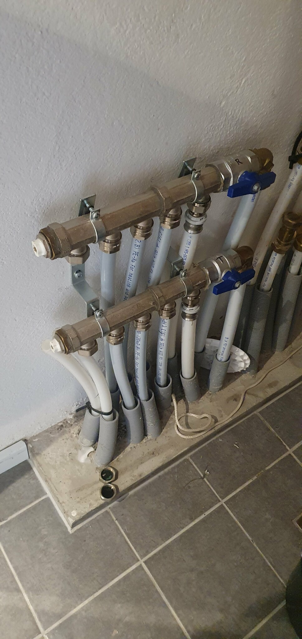

Där ifrån går det i isolerade pex rör i golvet till en fördelare som sitter under källartrappan.

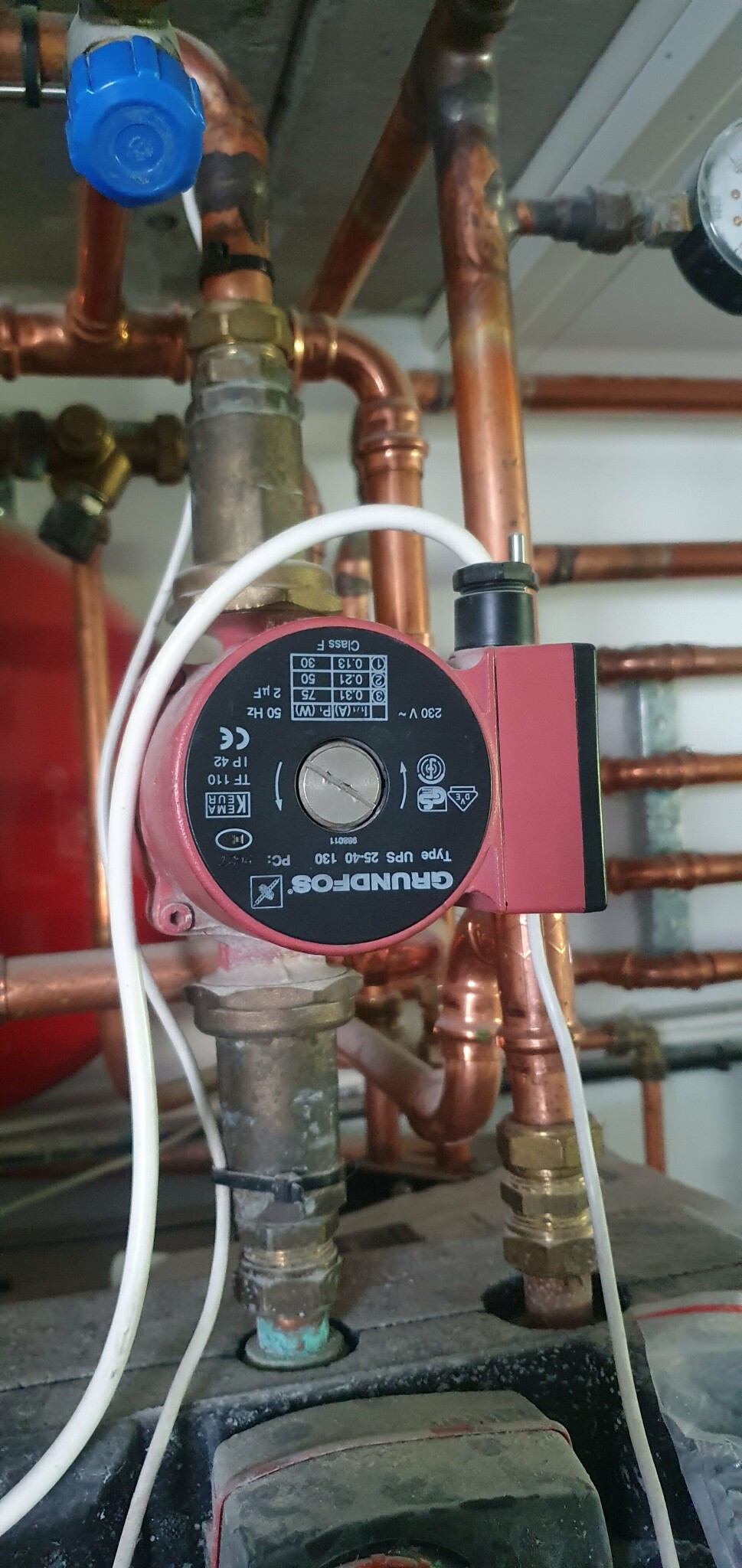

Har en cirkpump på L/V panna i källaren.

utte I garaget.
I garderoben där kulverten kommer.
Sen till fördelaren under källartrappan.
(Rör 2 från höger)
Min cirkpump.
Är det isåfall en sån här jag köppa och koppla in ute i garaget för att få rätt på det.
Och jag då kan köra lite varmare vatten till radiatorerna i källaren.

utte I garaget.
(Rör 2 från höger)
Min cirkpump.

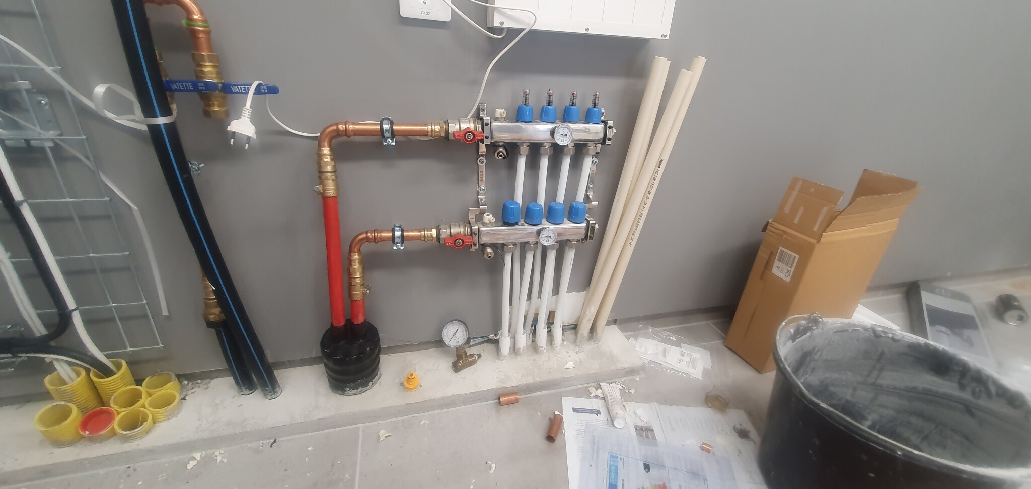

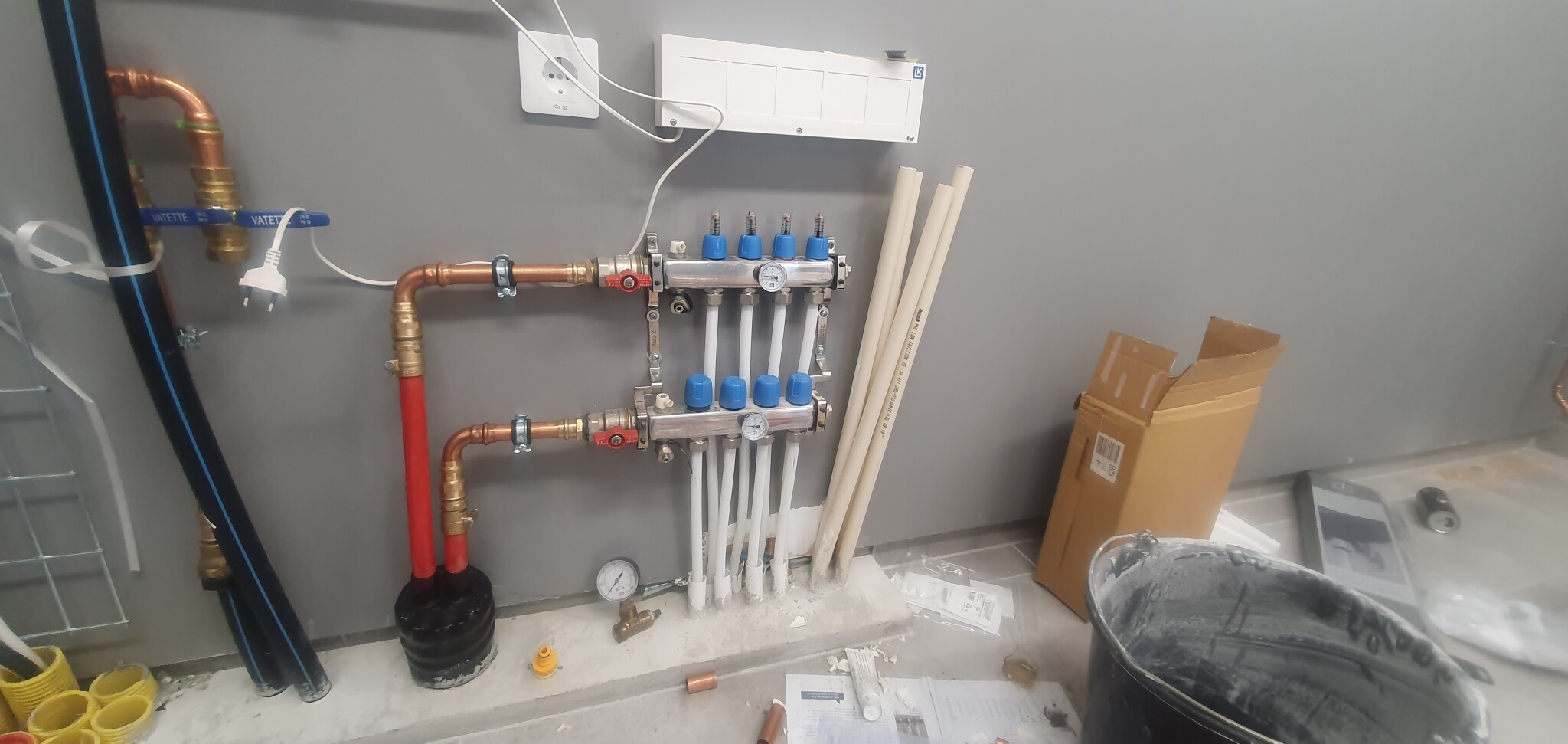

Man brukar ha en egen shuntgrupp.
Typ så här ska det se ut.

Nä jag har radiatorer i källaren som ska gå på samma slinga som garage och golvvärmen. Uppe i huset är radiatorer med slotstermostarer nu. Men ska bli golvvärme. Tänkte i framtiden ha källaren och garaget som en slinga och uppe golvvärmen för sig själv på en
