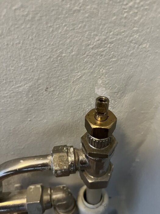

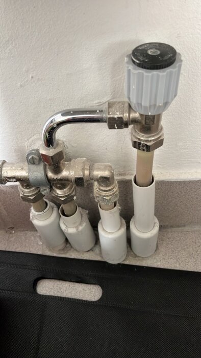

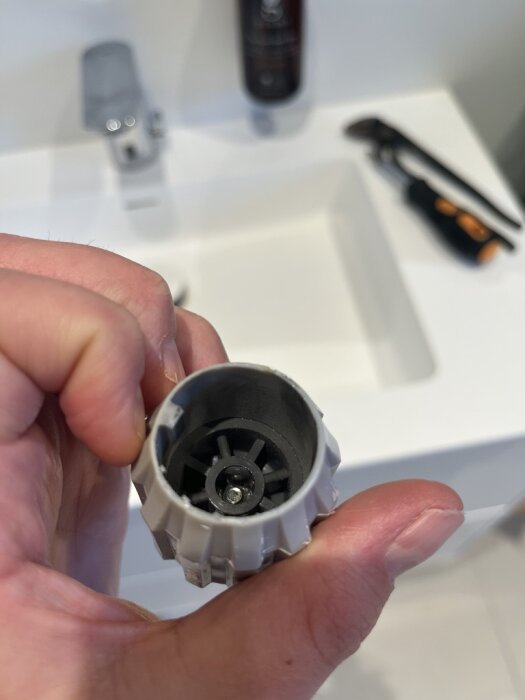

Hej alla! :) Är det någon som kan hjälpa mig att förstå vad de här golvtermostaterna heter? Jag tror att de kom med huset som byggdes 1989 och de behöver verkligen uppdateras.😅

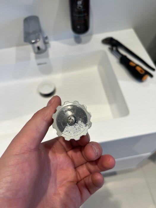

Det där är ingen termostat eller termostatventil utan det är bara en handratt.
Om du vill ha en termostat så behöver ventilen bytas.

Tack för svar! :) finns det någon fördel ekonomiskt/energimässigt att göra bytet?
Finns det någon typ av handratt som kan skruvas upp/ner likt en smart termostat?
Med andra ord, vad hade du gjort om det var ditt hus? 😅 jag kan noll om det här som det nog märks 😂
Jag hade först justerat in förinställningen på varje radiator/golvvärmeshunt så att det blir "lagom" temperaturfördelning mellan rummen.
Inte säkert att det blir "rätt" rumstemperatur.
Sen hade jag justerat centrala reglersystemet gällande värmekurvan (kurvlutningen och parallellförskjutningen) så att det blir "lagom" framledningstemperatur så att "rätt" rumstemperatur erhålls oberoende utetemperaturen.
