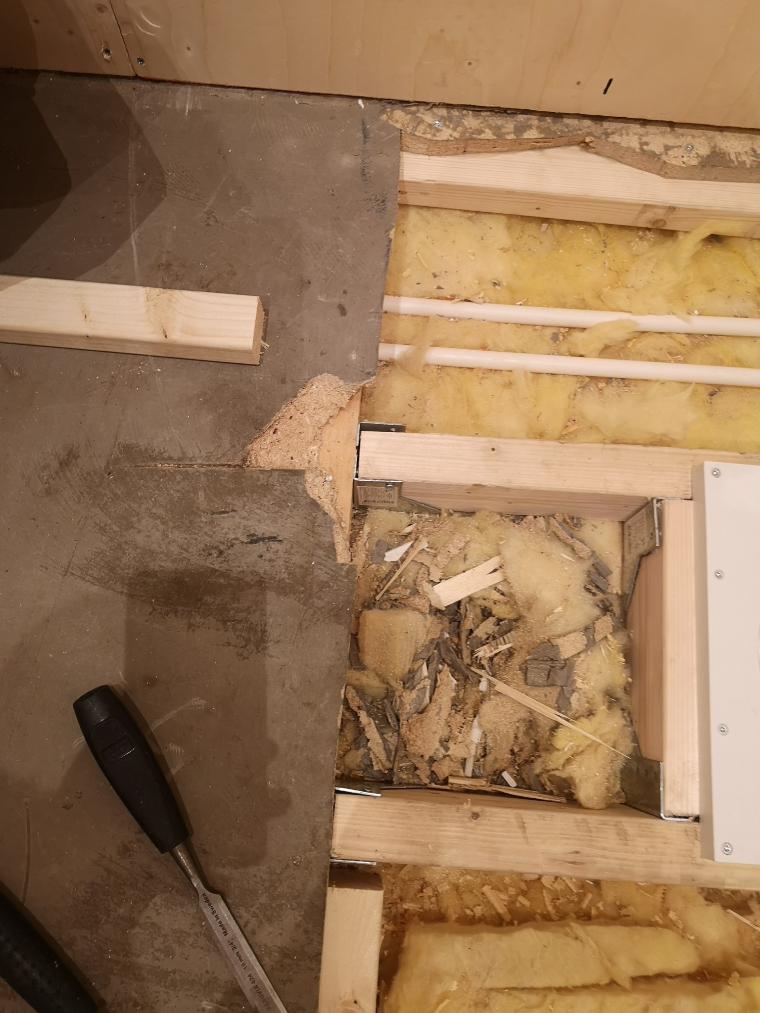

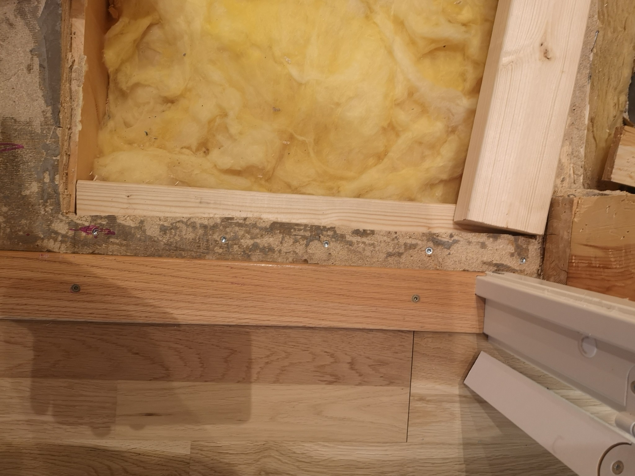

Hej! Tänkte skarva gammalt golvspån med nytt. Undrar över hur stora springor det får bli emellan och om flytspacklet kommer fylla upp detta? Är det bara att flytspackla om skivan flisat lite? Bifogar bilder så man ser vad jag menar. Tack!

Tryck i lite akrylfog i springan som blir och glöm inte att prima innan flytspackling.
Ja det är planen, frågan är om springan får vara 10mm eller typ max 2?
Blandar du flytspackel enligt anvisningarna blir det ju ganska ”rinnigt”. Det är väl bara att kladda på med latex så detblir rätt så slipper du fundera ?
