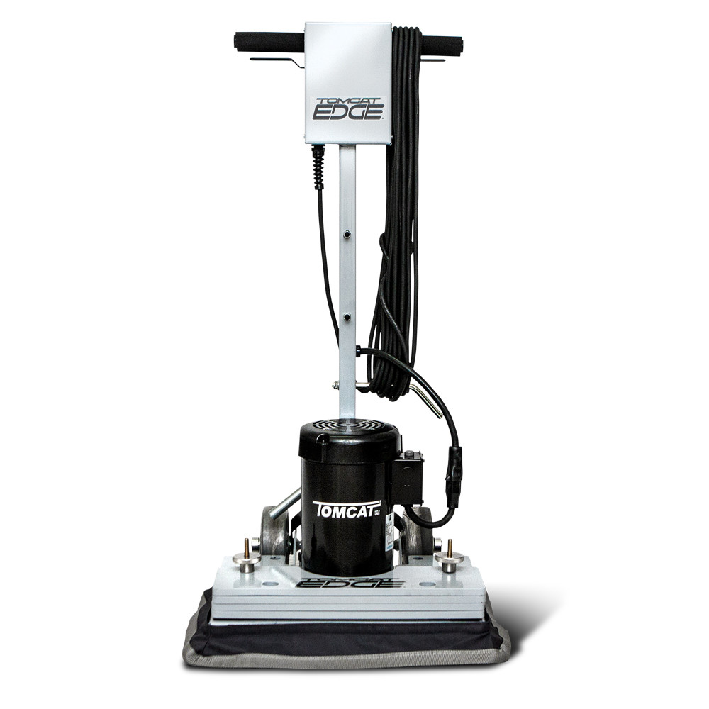

Jag och sambon har köpt ett radhus byggt 1954 och i vardagsrummet ligger ett äldre lackat parkettgolv i fint skick. Planen är att slipa och behandla med hårdvaxolja.
Tanken är att jag själv (jobbar som snickare) skall slipa detta med en golvslip ”Edge”. Har någon av er använt er av en sådan slip och har några tips?
Resten av radhuset har heltäckningsmattor som troligtvis ligger på masonit som är spikat på plankgolv. Fungerar en Edge bra att slipa dessa golven med också?
Har ni erfarenheter, bilder och tips så kom gärna med förslag på hur man bör göra och inte göra. Älskar att lära mig saker och gör gärna saker själv på grund av detta men är inte heller rädd för att ta in hjälp om det rekommenderas!

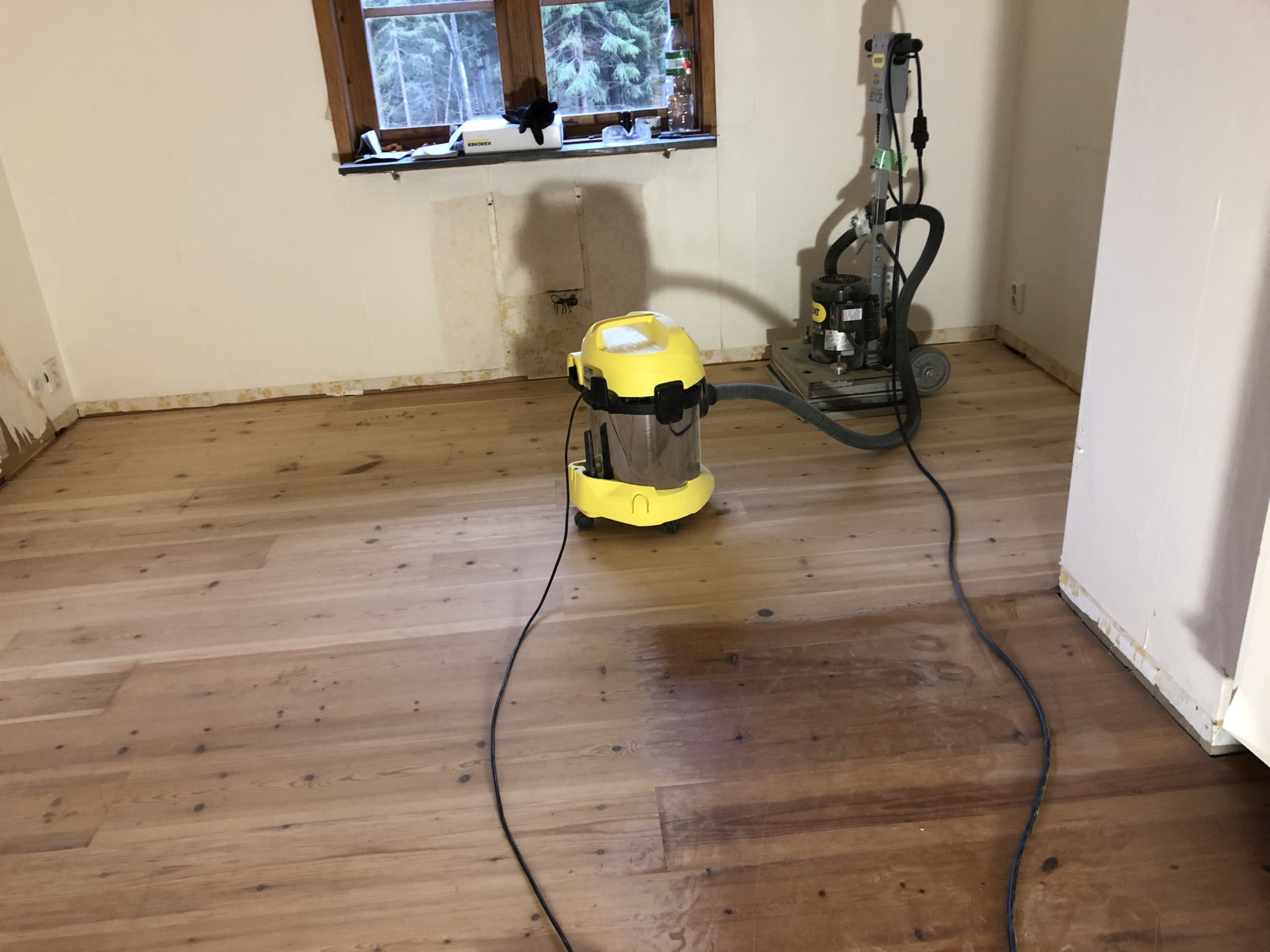

Jag använde den till att slipa 65 m2 furugolv och tyckte den funkade bara fint. Det var första gången jag slipade och den är enkel att jobba med och svår att göra några stora fel med. Jag körde tre olika slippapper, tror det var 60, 120 och 180 el. 240.zclausen skrev:

Koppla utblåset mot en byggdammsugare och ha en bra excenterslipmaskin att ta längs med kanter så kommer det bli finemang!

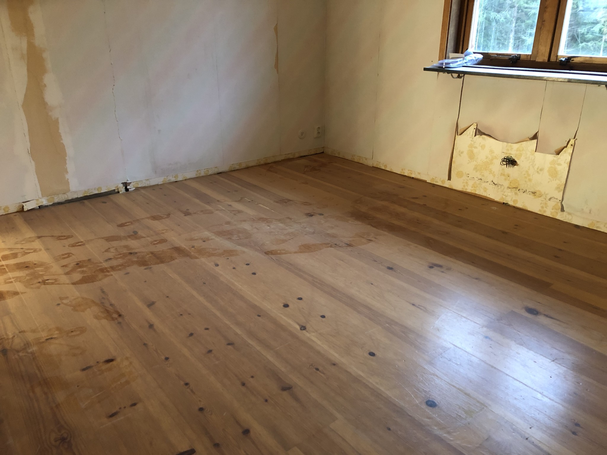

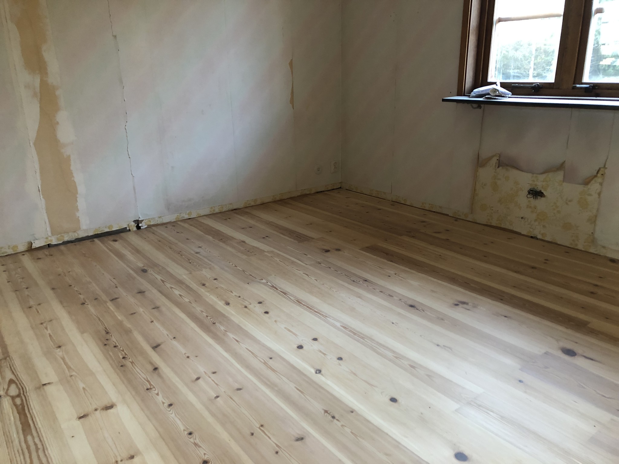

Progress i ett rum
Före
Efter

Behandlade i tre steg: lut, hårdvaxolja med svag vit nyans samt matt, neutral hårdvaxolja.
Vi var ute efter ett furugolv som inte gulnar men inte har för skarp vit nyans.
