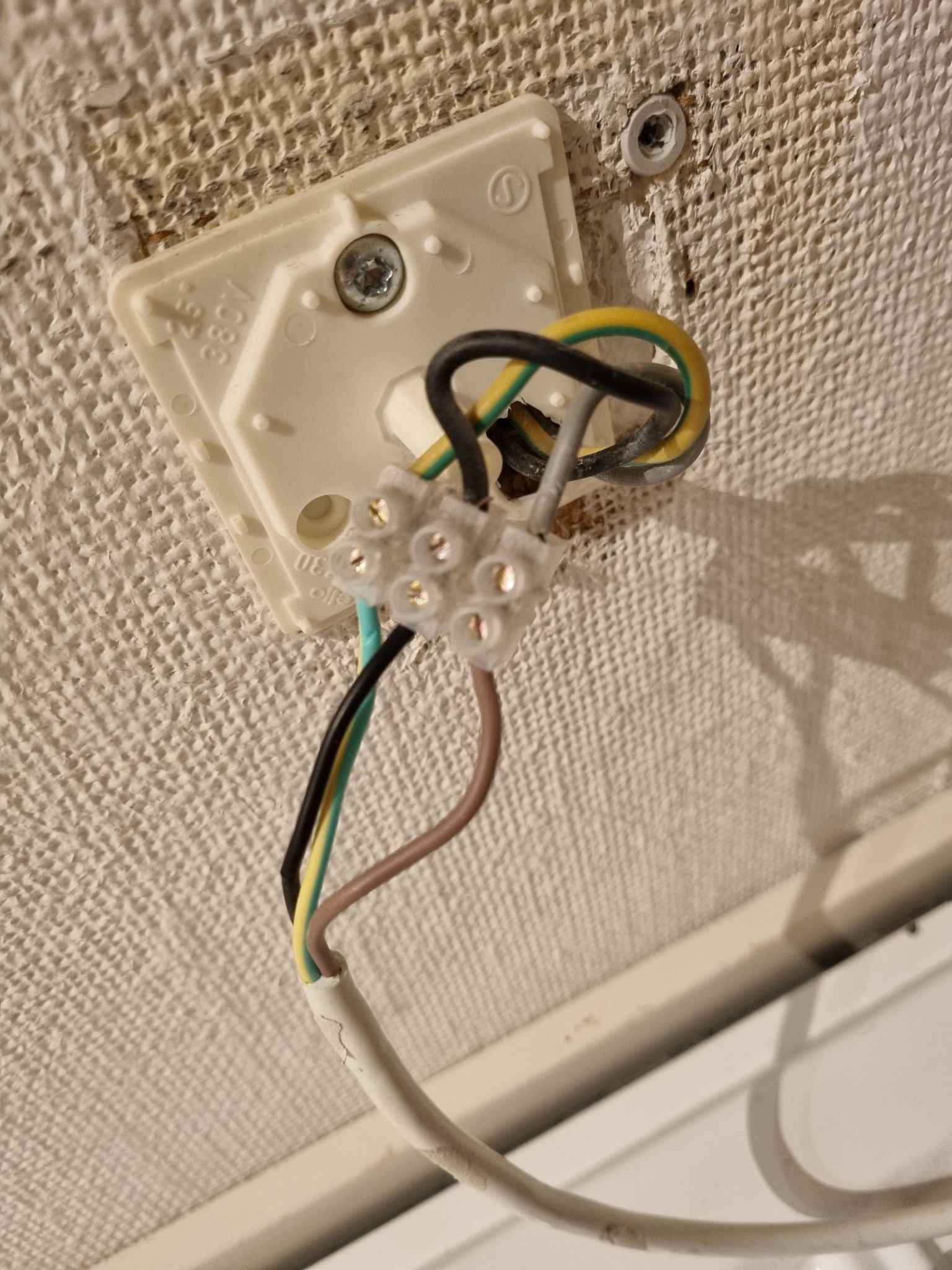

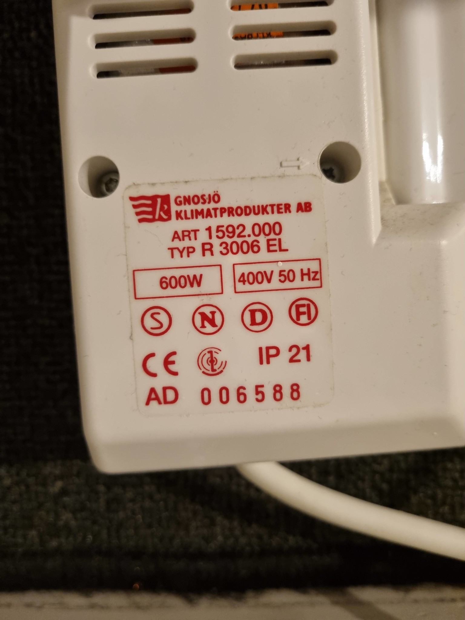

Jag har en fundering gällande våra oljefyllda radiatorer som inte tenderar att sprida värme trots 400v inkopplat.

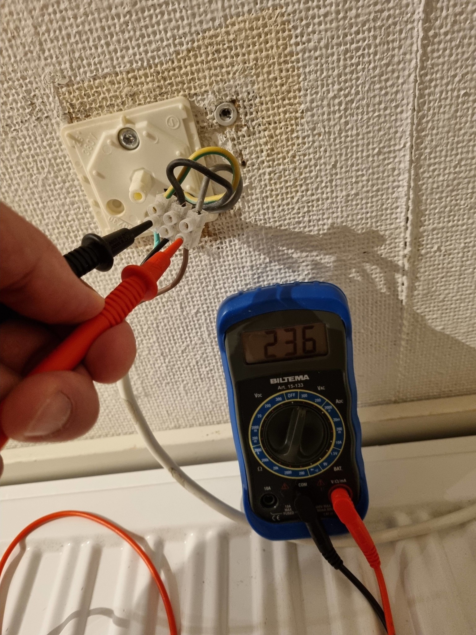

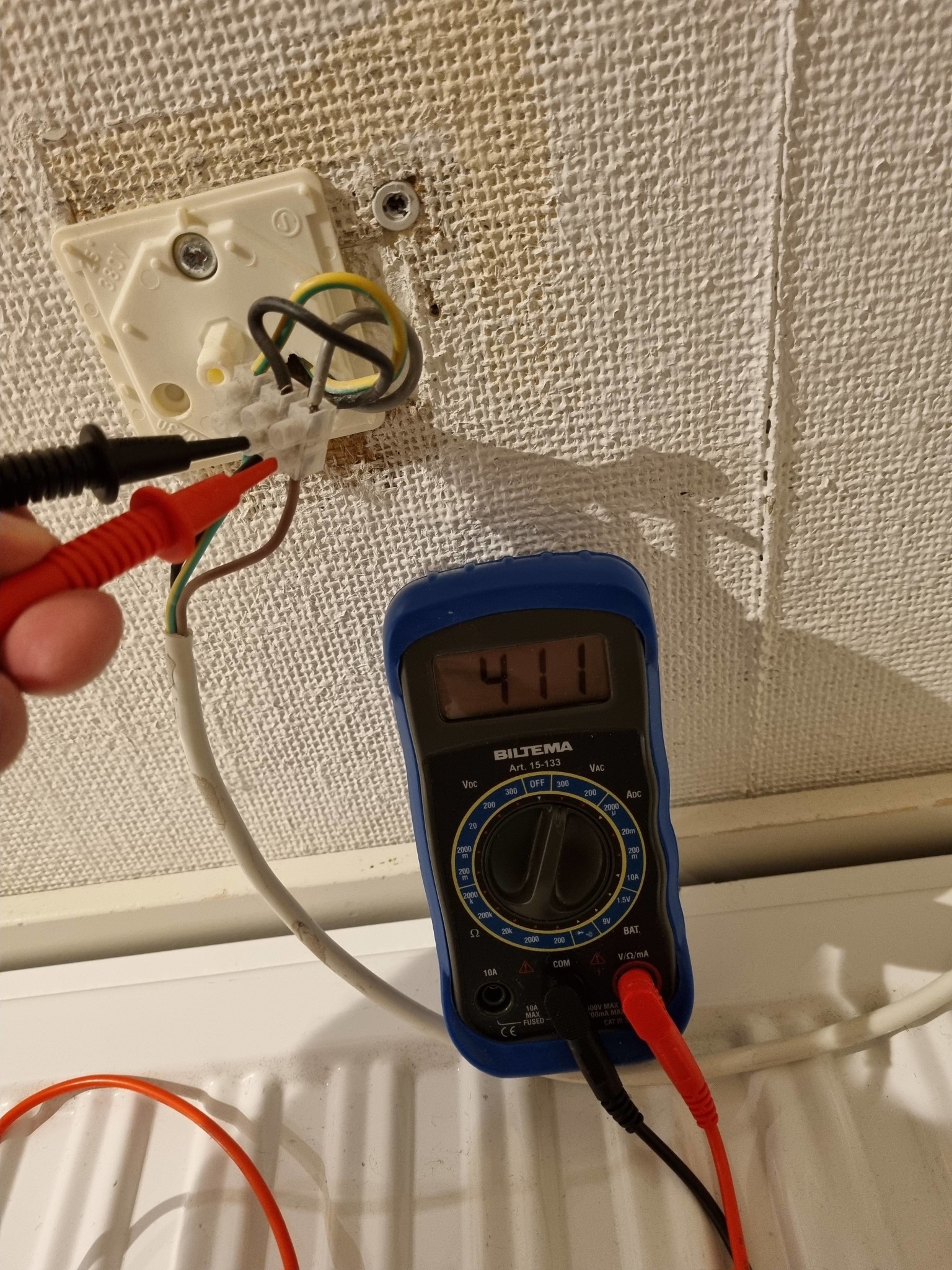

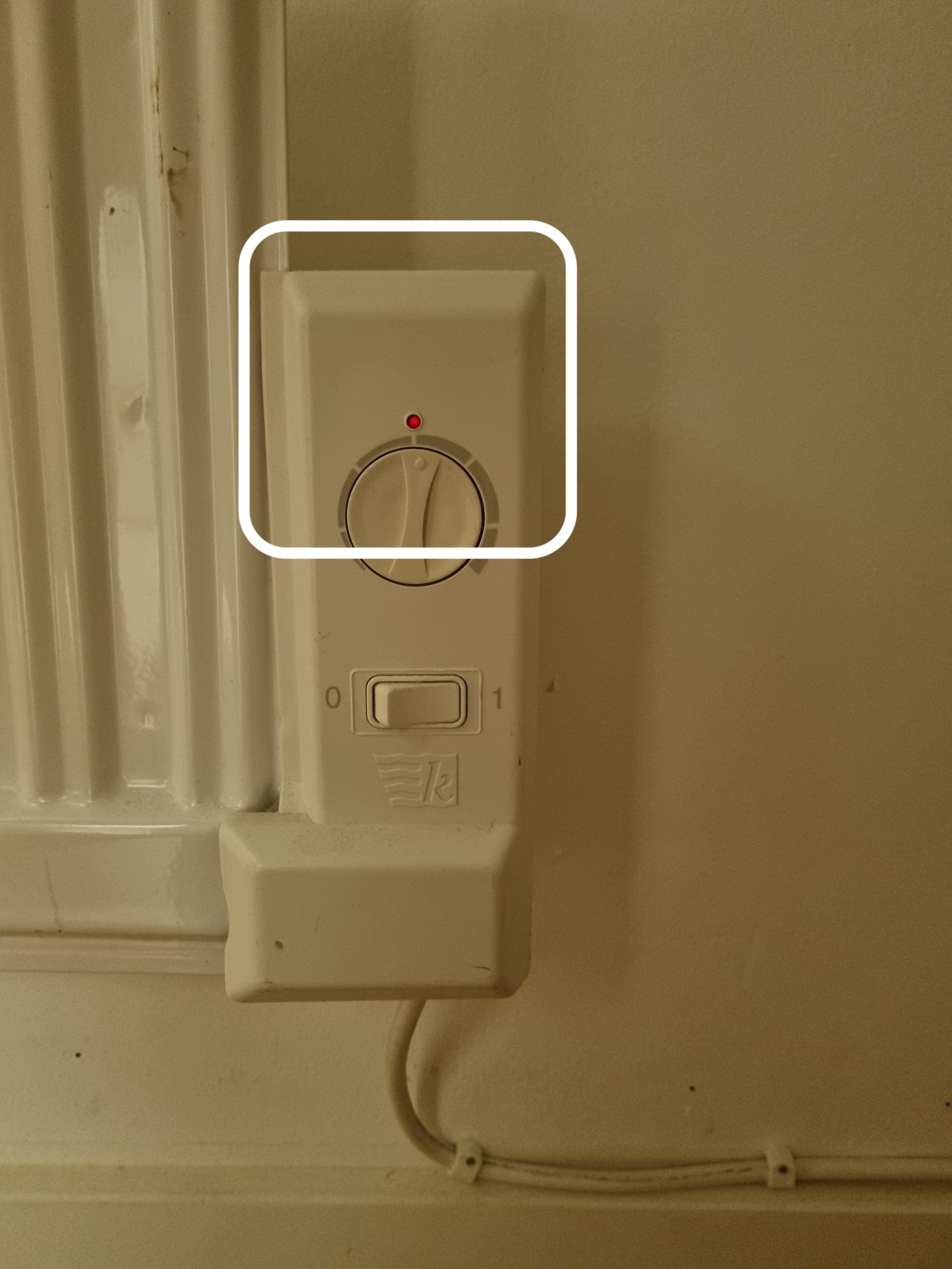

Jag har bytt plats på två radiatorer, kontrollerat så att det är 400v samt 230v (se bilder) i båda inkopplingar och resultatet är att det enda som blir varmt är den övre delen av termostaten (bild). Radiatorernas diod lyser som den ska när reglaget ställs över "mellanläget" som ska vara 19°. Har även testat att återställa genom att slå på/av sex (6) gånger i följd samt vrida reglaget för temperaturen från minsta till högsta temperatur tätt i följd.

  • Elkoppling med öppen kabelanslutning till termostat för oljefylld radiator.
  • Multimeter visar 236V mätt på kablar vid en väggmonterad elanslutning, bakgrund av texturerad tapet.
  • Multimeter visar 411 volt vid mätning av elektrisk installation för radiator.
  • Mätning av spänning med en multimeter som visar 236V på en radiatorinstallation.
  • Termostat med rött lysande diod för oljefylld radiator på vägg.
  • Etikett på en oljefylld radiator från Gnosjö Klimatprodukter med specifikationer 600W och 400V.
Det är inte så mycket att säga utifrån bilderna. Allt ser rätt ut. Termostaten kan vara trasig och det kan vara någon temperatursäkring som löst. Du kan ju alltid öppna termostaten och ta ett par bilder.
Trasig elektronik. Eventuellt går det att skicka själva termostatboxen till Gnosjö och få dem reparerade. Hör med dem.
