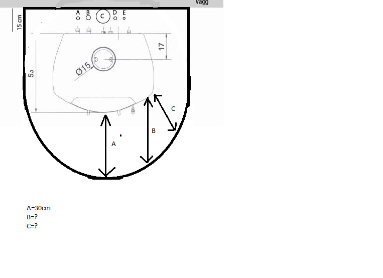

Jag har köpt en ny stor kamin, Caron Aqua. Måtten enligt manualen
Djup: 530-560 mm
Bredd: 670-710 mm
Läser man allmännt om kaminer så står det att det ska finnas gnistskydd/skyddsplåt 10cm på vardera sida och 30 cm framför. Är ju inne på en rundad plåt men fattar inte riktigt hur man ska mäta upp avstånden.
Läser man i användarmanualen såt det däremot nått helt annat... nämligen 50cm framför och 30 på sidorna!!!! Det blir ju en helt orimlig stor plåtbit...
Avstånd till vägg och underlag golv.
Avståndet mellan kamin och brännbar vägg bakom och vid sidorna av enheten skall vara minst 15 cm.
Inom 80 cm framför braskamin får ej några brännbara material finnas.
Om installation av braskamin sker på brännbart eller värmekänsligt golv så måste den ställas på ett icke brännbart underlag såsom glaskeramik eller stålplåt som sträcker sig minst 50 cm framför kaminens öppning och 30 cm från sidorna av enheten.
hört med försäljaren och det ska vara 30 framför och 10 på sidorna fel översatt från tyskan tydligen...
Frågan kvarstår dock hur dessa mått är definierade. Gäller det att A, B C i figuren ska vara minst 30cm? skiss.png
Hej! Gammal tråd, men hur löste du det? Står inför samma uppgift med likadan kamin.
Det är inga 30 cm runt om utan det krymper på sidorna, inget sotaren sagt något om
