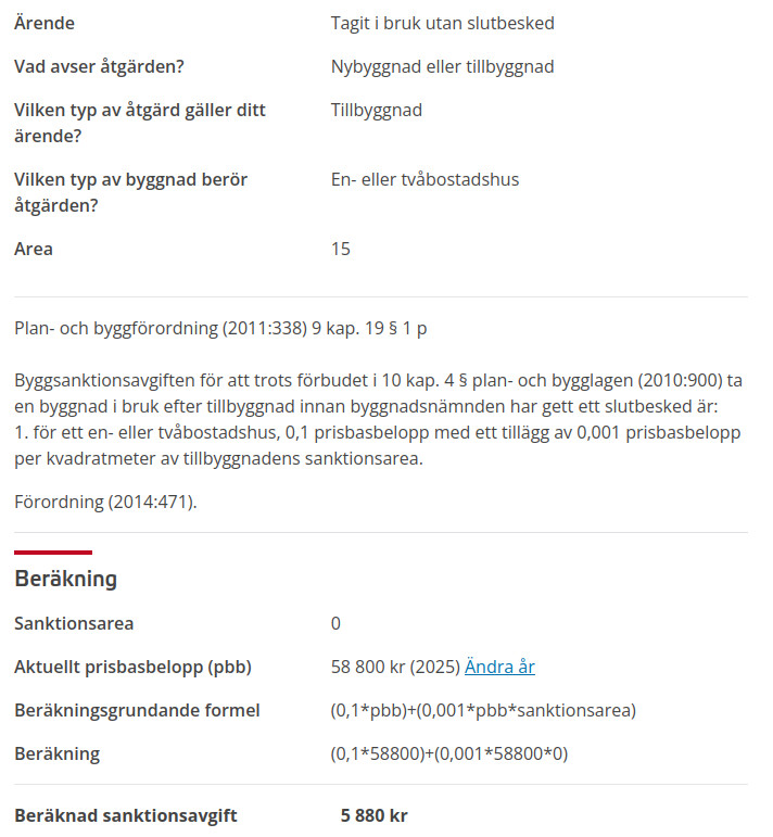

Vi sökte bygglov för en mindre tillbyggnad av fritidshus ca 22 kvm 2018 och fick det beviljat.
Det blev en del Ă€ndringar och det slutade med att 15,4 kvm byggdes. Byggfirman flyttade i princip en vĂ€g i vardagsrummet ut pĂ„ befintlig altan och kompletterade med nya fönster. Det mesta blev klart i 2019 utom en del detaljer som avslutades 2021. Vi har totalt missat att nĂ„got slutbesked skulle lĂ€mnas in och har âolovligenâ nyttjat dessa 15 kvm sedan dess. Vad ska vi göra? LĂ„tsas som det regnar kĂ€nns ju lite sisĂ„dĂ€r. AnmĂ€ler vi vĂ„rt misstag till kommunen kommer vi dĂ„ straffas med en sanktionsavgift? Vilka summor handlar det om?

LÄter som tvÄ problem. Dels att ni tydligen inte följt bygglovet? Dels att ni inte begÀrt slutbevis.
Om det gÄr mer Àn 5 Är (kan eventuellt bli en tolkningsfrÄga, vad som Àr startdatum för 5 Ärs grÀnsen) sÄ skall det inte kunna bli nÄgon byggsanktionsavgift. GÄr det mer Àn 10 Är sÄ kan kommunen inter krÀva att ni vidtar rÀttelse (ex. riva det icke fullbordade bygglovet).
Byggsanktionsavgiften för att flytta in innan det finns slutbevis har jag för mig Àr ett halvt basbelopp, ca 29 000 kr. Det kan sÀttas ned om det gÀller en liten byggnad/ombyggnad.
Men eftersom ni tydligen inte följt bygglovet, kan det Àven rÀknas som svartbygge, ger i sÄ fall fler moment som det blir byggsantionsavgift för.

SÄ om man bygger mindre Àn det godkÀnda bygglovet sÄ Àr det att betrakta som ett svartbygge?H hempularen skrev:LÄter som tvÄ problem. Dels att ni tydligen inte följt bygglovet? Dels att ni inte begÀrt slutbevis.

Bara skicka in meddelande om att ni nu Àr klara med byggnationen och begÀr slutbesked.
Varken mer eller mindre. Har bygglovsavdelningen frĂ„gor pĂ„ det sĂ„ ta det dĂ„. FrĂ„gar de om varför, sĂ„ sĂ€g bara att det tog lĂ€ngre tid Ă€n berĂ€knat eller att pengarna tog slut. FrĂ„gar de om ni anvĂ€nt tillbyggnaden sĂ„ svara nej. Kom ihĂ„g att det Ă€r kommunen som ska bevisa att ni exvis anvĂ€nt utrymmet. đ

HÄller med om att söka utan ytterligare diskussion. Men möjligen bör man kolla lite hur tidsgrÀnsen 5 Är rÀknas. För i princip tycker jag att det borde anses ha gÄtt mer Àn 5 Är. sÄ att ingen sanktiosnavgift Àr aktuell. Men det vore ju vÀldigt trÄkigt om man "vÀcker björnen" ett halvÄr för tidigt.
Jag förstÄr principen men hÀr handlar det om att vi inte byggde ut en befintlig tvÀttstuga med 6 kvm.H hempularen skrev:I princip ja. Men i mÄnga fall ges slutbevis iallafall. Men antag att den skippade delen gÀller tillgÀnglighet. DÄ kan hela bygglovet behöva ÄterstÀllas.
Ett stort exempel Ät det hÄllet Àr studenbostadsomrÄdet i SpÄnga, skulle bli ca 1200 studenlÀgenheter. Företaget bakom projektet gjorde klart första byggnaden med ca 200 lÀgenheter, fick ekonomiska problem. Bygget gick i stÄ. DÄ gick stadsbyggnadskontoret in och gav ultimatum. Antingen bygger ni klart, eller sÄ fÄr ni riva de 200 lgh som finns, Projektet togs över av nytt bolag som har byggt fÀrdigt.
Moderator
· Stockholm
· 58 274 inlĂ€gg
I praktiken löser det sig sÀkert. Men du har inte byggt fÀrdigt enl. bygglovet, och bygglovet har löpt ut, Rent teoretiskt kan bygglovsmyndigheten dÀrmed krÀva ÄterstÀllning.
