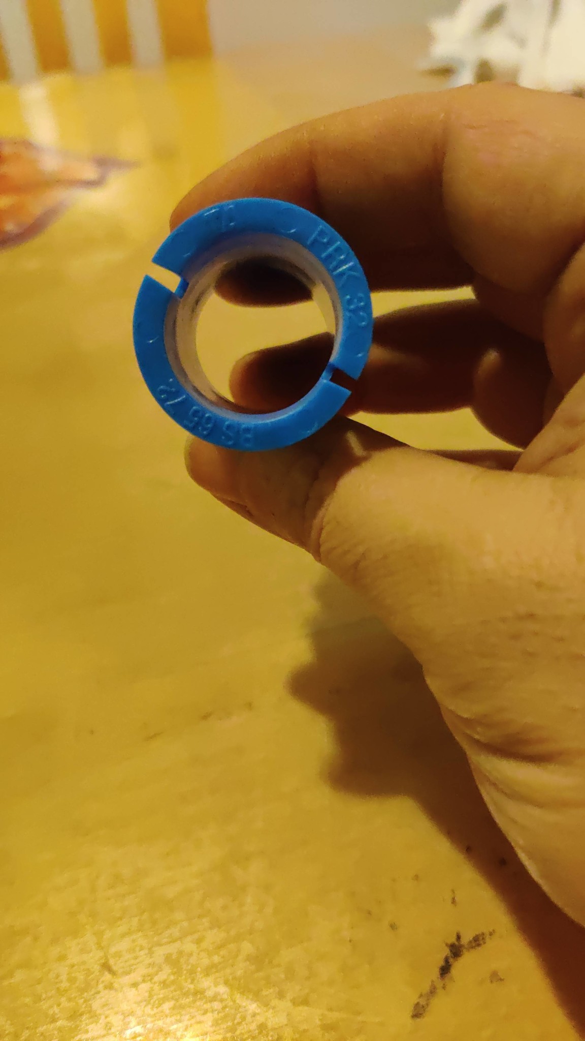

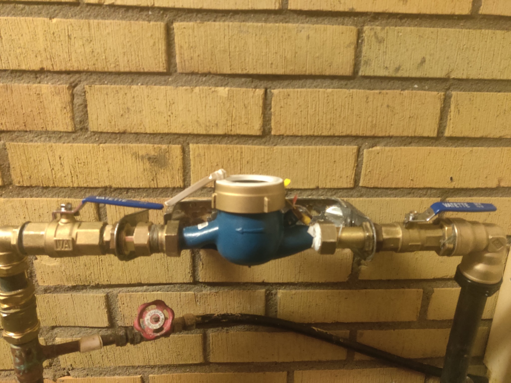

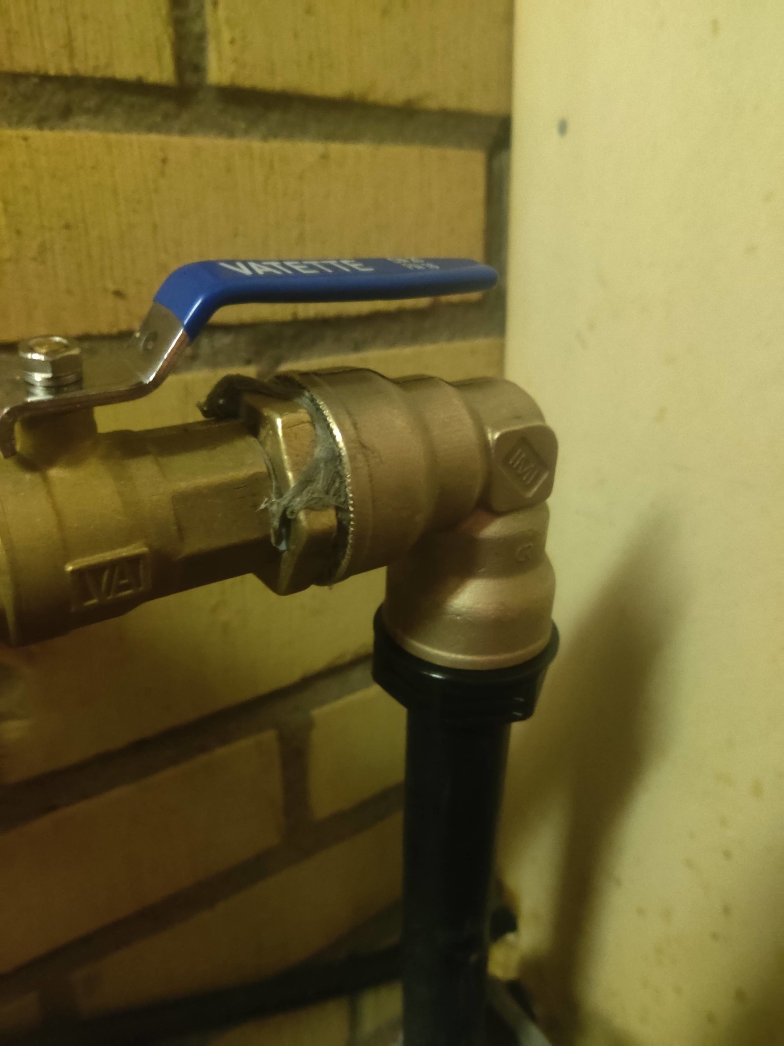

Vi har en inkommande PEM eller PEH slang till huset . Jag är väldigt osäker om den exaka typen av plastslangen då den har varit sedan vi flytttade in för 8 år sedan och troligen installerades under förra ägarens tid . I samband med byte av 2 st avstäningsventiler ( den innan och den efter mätaren ) så monterade vi även en PRK vinkel. Tyvärr så glömde vi kompensationshylsan . Allt håller tätt även utan kompensationshylsan . Min fråga är om vi måste ta riva om allt och börja från början

Är det en "blå" vattenslang är det inte något problem. Det kommer att vara tätt.
Se till att dra PRK muttern helt i botten bara.
Brun PEM slang däremot måste alltid ha hylsa.

Inkommande service slangen är helt svart. Hur ser jag om den är blå eller brun ?

Det brukar finnas en rand på slangen, men om den är gammal kan det saknas.
De äldre är oftast att grövre gods och där klarar det sig utan hylsa. I många gamla slangar går inte ens hylsan in eftersom de är grövre.

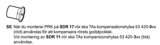

Gamla regler, det är nya tider nu.
Regeln att kompensationshylsa alltid ska användas i kombination med PRK är ganska ny.
Förut använde man aldrig blå kompensationshylsa i PRK.
https://assets.imi-hydronic.com/Doc...ert_System_Components/Low/PRK_instruction.pdf
Teknisk illustration av hylsa, instruktion om kompensationshylsor för olika SDR-rör.
Ok . Men i detta fallet är det en gammal helsvart rör. Som @anders07 tidigare antytt så är det troligen svårt att trä in kompensationshylsa i en gammal plast rör från jag vet inte kanske 80-90 talet ?
Om det bara är det du visar på bilderna du oroar dig över kan du sluta med det finns ingen anledning att bekymra sig över det. Dels har du den befintliga gamla slangen där som sagt inte säkert hylsan passar och som monterats med PRK i otroligt många fall i den kombinationen. Dels får du se till att allt i ditt fall sitter fixerat och perfekt i motsats till där problem som gjort att hylsan kommit fram dvs där anslutningen kan utsättas för dragkrafter, vridning och andra mekaniska påkänningar. Kopplingen kommer inte börja läcka av sig själv utan hylsa om den som skrevs tidigare är rätt monterad och dragen.
Du får istället ha med dig i bakhuvudet vid framtida jobb att hylsorna finns med i bilden numera. Att göra en rimlighetsbedömning i fall som ditt är aldrig fel oberoende mer eller mindre nödvändiga regler och inte stressa upp sig pga icke problem.

Har monterat 100 tals PRK kopplingar utan nån hylsa och aldrig råkat ut för någon läcka. Nuförtiden sätter vi alltid hylsa som sig bör, vet inte om det är sämre kvalite på PEM slangar nu för tiden efter som det behövs hylsor

Jag har gjort precis samma. Aldrig haft hylsa i PRK i massor med år.
Men något måste ju föranlät till denna regeländring att hylsan SKA användas...
S
Anekdotiskt har jag dragit en styck med blå linje, TROR fan jag drog den i botten men likförbannat läckte de några veckor senare (anslutningspunkt 1,8 meter ner under jord).
Så de var bara å gräva upp. Men inte visste jag något om någon stödhylsa, så de var bara att göra om de hela, denna gången var gropen öppen i 1,5 månad och det höll tätt...
