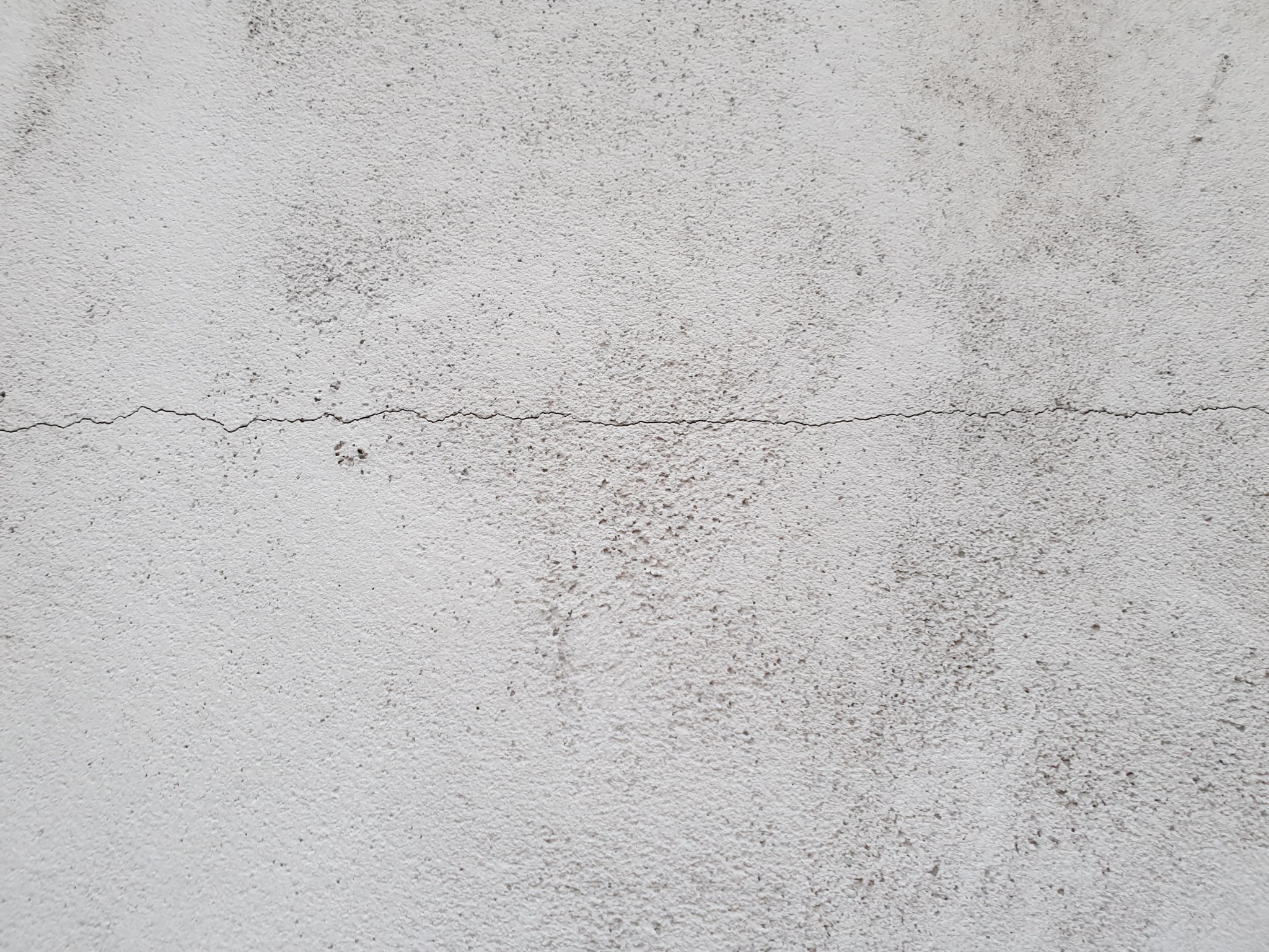

Fick väggen putsad i fredags med glasfibernät och putsbruk C. Tyvärr var det soligt hela helgen men försökte vattna flera ggr om dagen. Tyvärr har det uppstått en spricka över hela väggen (5 M bred). Kan det vara att hantverkarna inte överlappat väven där? Hur fixar man detta? Knacka ned och börja om?
En nyligen putsad vit vägg med en lång horisontell spricka.
Är det en skarv på duken under så kan det separera eller att den inte sitter sträck bra. Sorgligt det går inte att lappa, det kommer att bli en synligt skarv och ingen färg gömmer den.
Nu kan jag ha fel, men använder man verkligen glasfiber vid tjockputsning? Jag trodde det var nät i metall som gällde.
Jag har aldrig gjort det utan haft putsnät galvat
