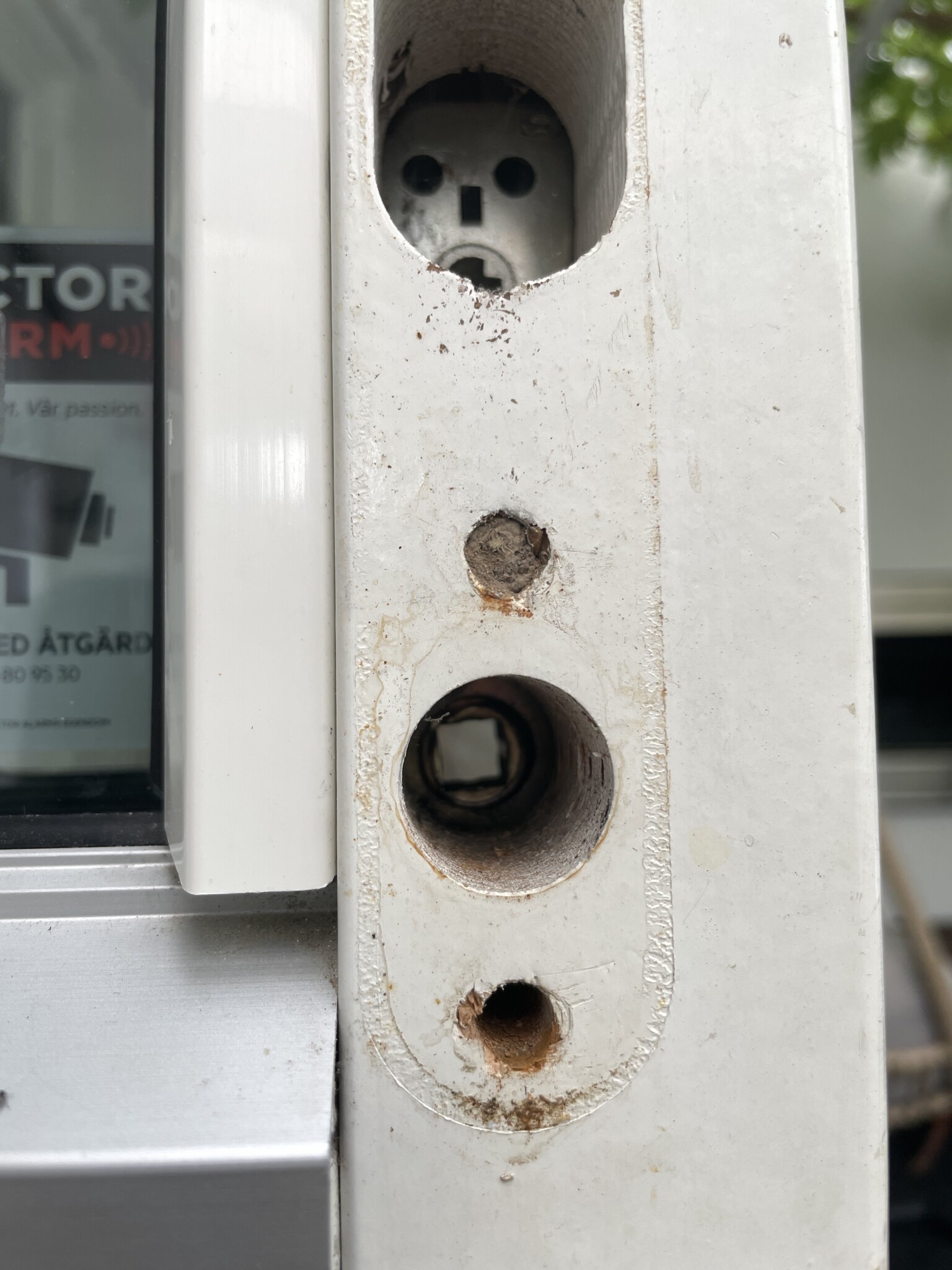

Handtaget till vår altandörr glappar en hel del.
Dörrbromsen "tar" inte heller något vidare men antar att det blir bättre om jag blir av med glappet i handtaget.
Det är mässingsdelen med det 4-kantiga hålet som är sliten och jag antar att detta är en slitdel om går att byta endast den.
Någon som vet?
Spanjoletten heter Fix 1046F

Interna delar i en spanjolett brukar inte finnas som reservdelar, utan det blir byte av spanjoletten.

Troligtvis avses handtagskoppling och beroende på om det är kopplad dörr eller inte så finns modeller.
ASSA Handtagskoppling 833 finns som lång eller kort och den som passar då din dörr inte är kopplad.

I andra fabrikat kallas den brytsäkring och är då av zink.
Undrar om du inte har den av zink då diametern ser liten ut samt att de spricker och kan då ge liknade problem som du beskriver men svårt att se på bilden.
Det är valfritt vilket fabrikat du använder även om de ser annorlunda ut så passar dom.
Det går även att använda Habo roddarpinne med brytspår 16891 som då kapas i önskad längd, det som är noggrant är att det finns ett brytspår i den yttre halvan som inte bottnar i handtaget.
Ser på bilden att spanjoletten är för ny modell för mässingsroddare så det bör vara handtagskoppling du efterfrågar där ASSAs är mässing.
Normalt brukar en handtagskoppling brista men ibland kan det bli så som du beskriver.

Här är en bild när det är ihopsatt.
Endast handtag med kodlås på insidan. Utsidan täckbricka.
Delen som glappar är definitivt i mässing och det är inte 4-kanten som glappar utan "utsidan".
Den hoppar runt flera mm i sidled.
