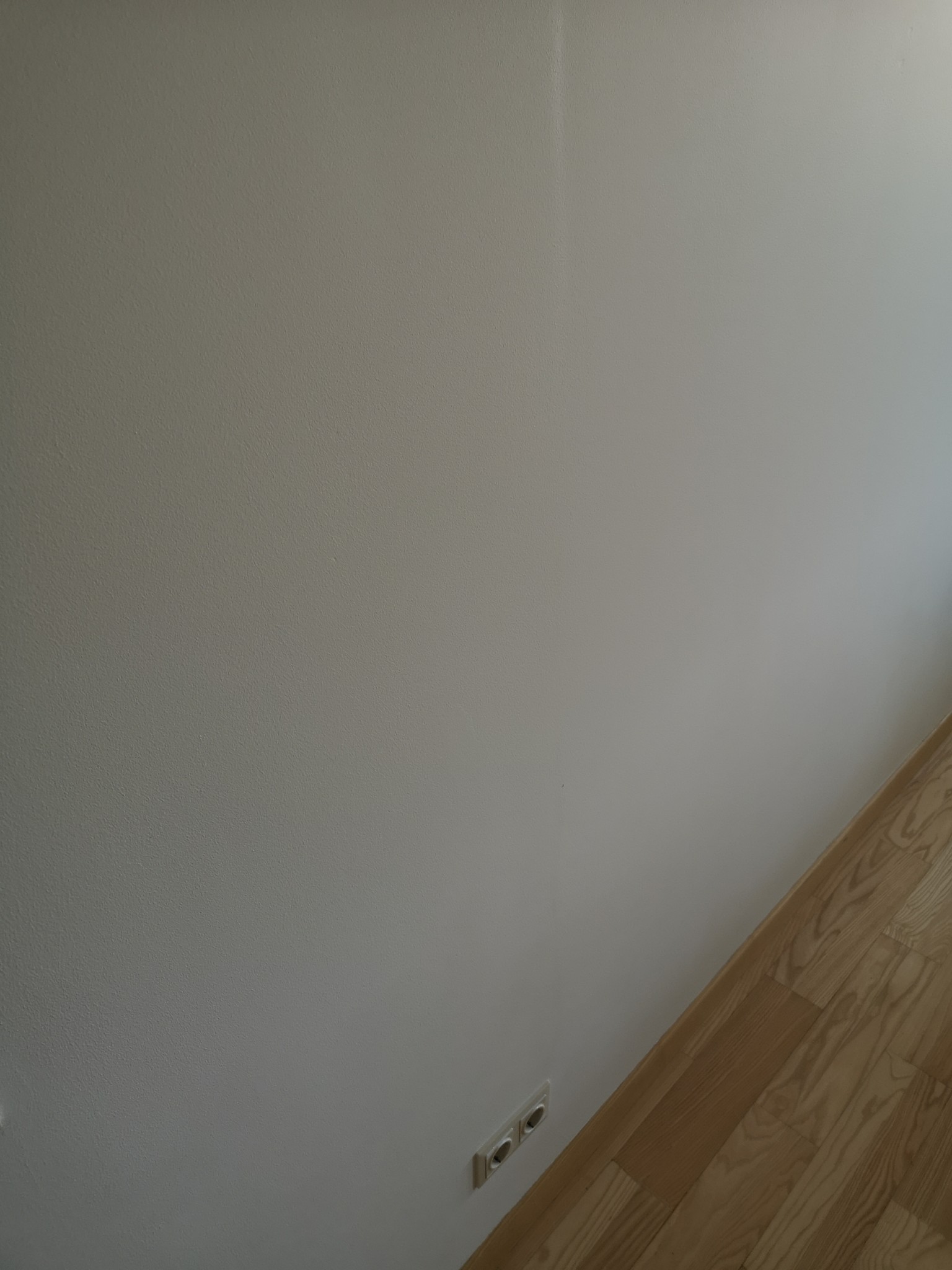

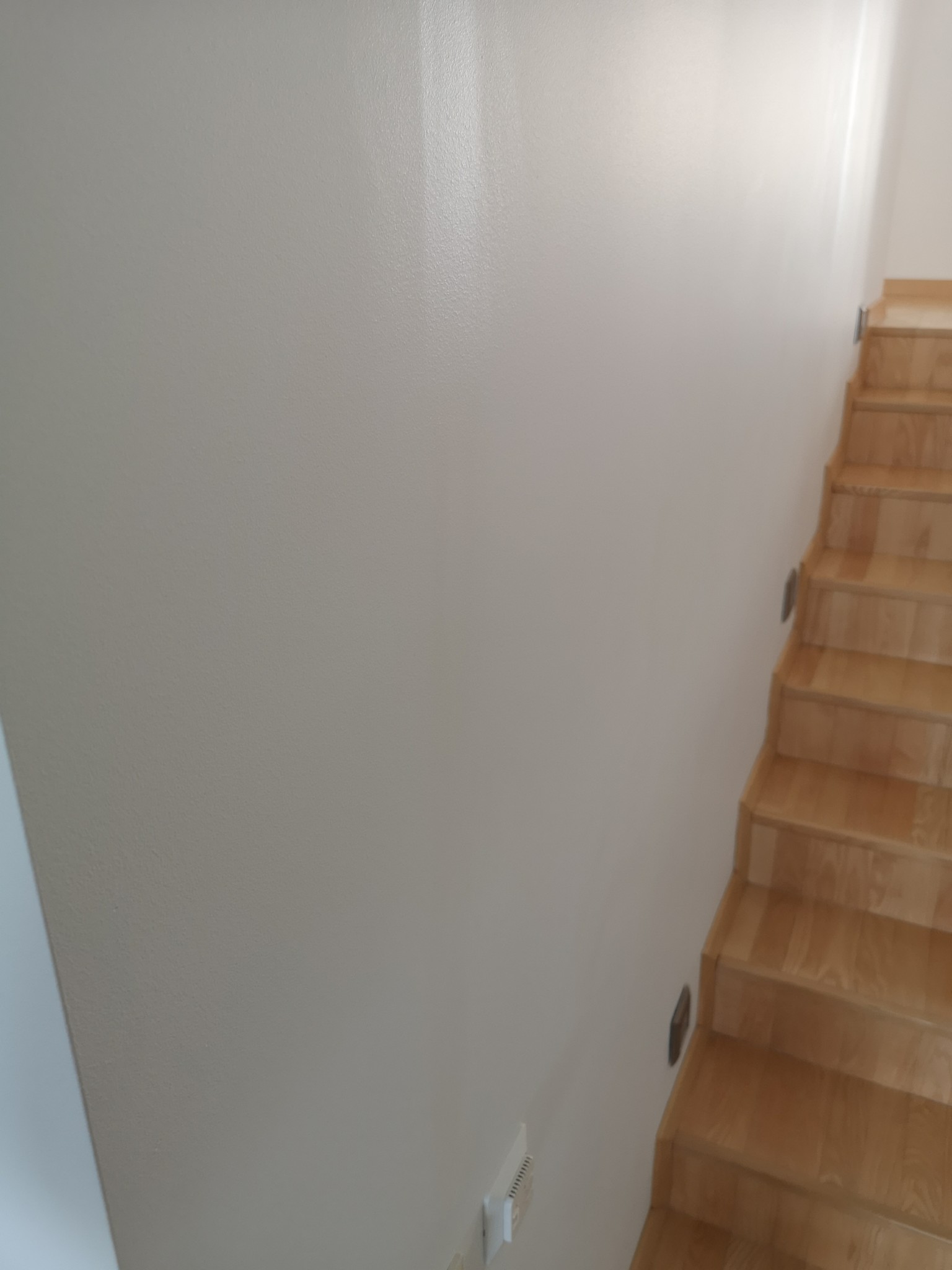

Har börjat se konstiga linjer dyka upp på betong vägg.
Har aldrig sett något liknande förut och kan inte hitta någon information online om vad det kan vara.
Linjerna har samma färg som resterande av väggen, men blänker lite, dom ser ut att följa el ledningar, om jag knackar försiktigt på linjerna låter det ihåligt.
Väggarna är målade för ca 6 månader sedan och linjerna har inte synts tidigare.
Någon som har en aning om vad det är som händer?
Svårt att få dem på bild, men jag hoppas det är tillräckligt för att någon skulle kunna tipsa.
Tack på förhand.

Bästa svaret
Om elledningarna är täckta med ett material som är mindre absorberande än betongen och en grundfärg inte åtgärdat detta tillräckligt, blir det mer av den yttre målarfärgens bindemedel kvar på ytan, vilket ger en högre glans än på andra ställen. Det kan alltså vara övriga väggytan som blivit mattare istället, då det på den ytan är kvar högre andel pigment och fyllnadsmedel.
Tack för svar, var orolig att det var fuktskador.
Får anlita en ny målare till att fixa
