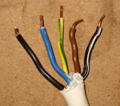

en vanlig EKK 5G kanske 2.5kvmm som matar en undercentral?

Mats_o har rätt. Kabeln är en 5G2,5 som sitter i en gammal tysk spis. Sedan var man påhittig och kopplade ihop nolla och skyddsjord eftersom det inte fanns någon nolla framdragen. I kopplingsdosan i väggen fanns tre gröna faset och en röd skyddsjord.
Det jag reagerade mest på var att jag inte sett just den färgkodningen innan, annars har det dykt upp mycket i den här stugan. Svartvit är alltså nolla och blå är fas.

Var inte den röda PEN då? Lite konstigt iofs då det borde ligga separat nolla och jord ut från centralen.
Fast grön och röd är inte så konstiga färger. Gul, grön och svart är väl gamla fasfärger? Vit dessutom.
Roligare är väl valet av färger på den nyare kabeln
