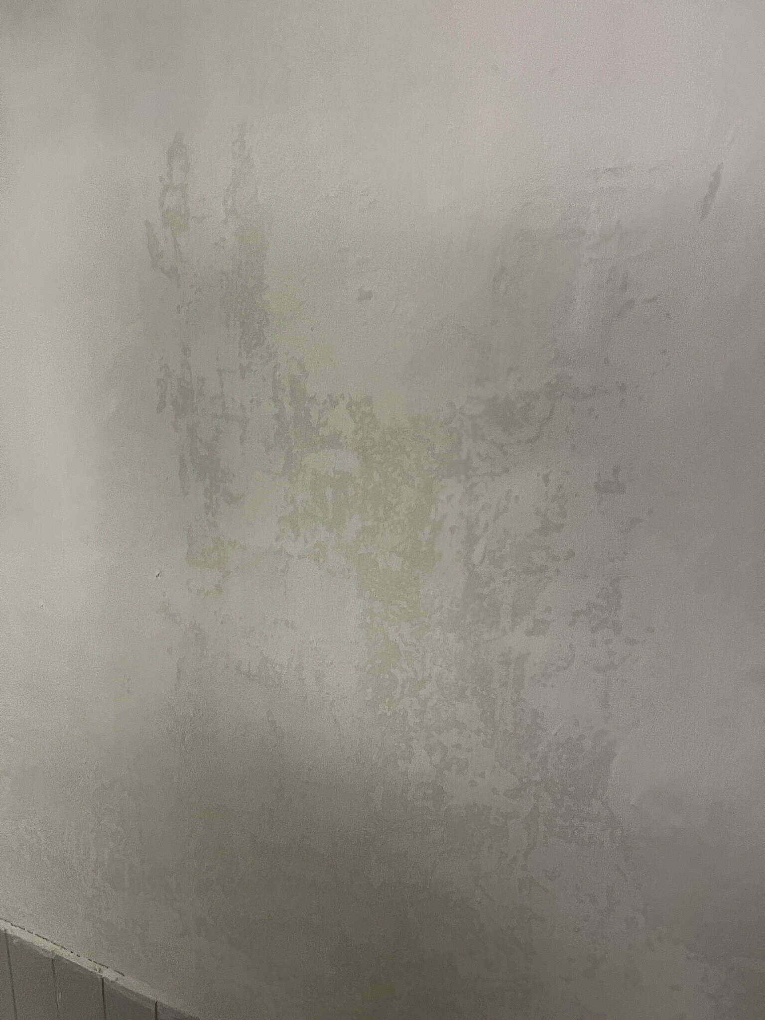

Vi har nyligen flyttat in i vårt hus. Skulle fixa tvättstugan i källaren och fick tips om att man kunde spä ut gipsbruk och måla med det på väggen. Googlade lite om just gipsbruk i källaren och det finns delade meningar om det förstår jag. Men vi gjorde det ändå och resultatet blev flammigt. Vet inte vilken typ av färg förra ägaren målat med men förhoppningsvis är det ju silikat eller liknande som vi målat över.
Vi har försökt måla på fler lager av gipsbruk men det hjälper inte. Hur gör vi nu tycker ni? Knacka ner allt och börja om eller måla över med silikat primer och sedan silikat färg?
Tips mottages tacksamt! Någon som förstår varför det blir flammigt? Försökt googla men hittar inget.
  • Bild av en vägg i en källare som blivit flammig efter att ha målats med uppspätt gipsbruk. Utspridda mörkare och ljusare fläckar syns på ytan.
Gipsbruk är som en svamp, den suger åt sig fukt som djävulen. skulle aldrig ha det i en källare

Gipsbruk ska inte finnas i källare.
Och om det gör det, så fyller det ingen funktion att måla med silikat.
Har ingen aning om vad ni vill göra, då ni inte förtäljer det.
Men slit ut allt med gipsputs i källaren!
asså har ni seriöst köpt gipsbruk, blandat upp detta med vatten och försökt måla me detta på väggen ska ni nog flytta tillbaka till hyres lägenheten. Den som tipsa om detta drev med er. Man gör inte så, Ingen gör så.
I källaren ska de vara putsade väggar med lämpligt putsbruk, som sen målas med en diffusionsöppen färg tex silikatfärg.
Edit: gipsbruk andas inte, inte lämpligt i en källar yttervägg.

Oj det va hårda ord. Men vi tackar för ert förslag.
Tyvärr är det en bittra sanningen. Hopps det löser sig för dig
