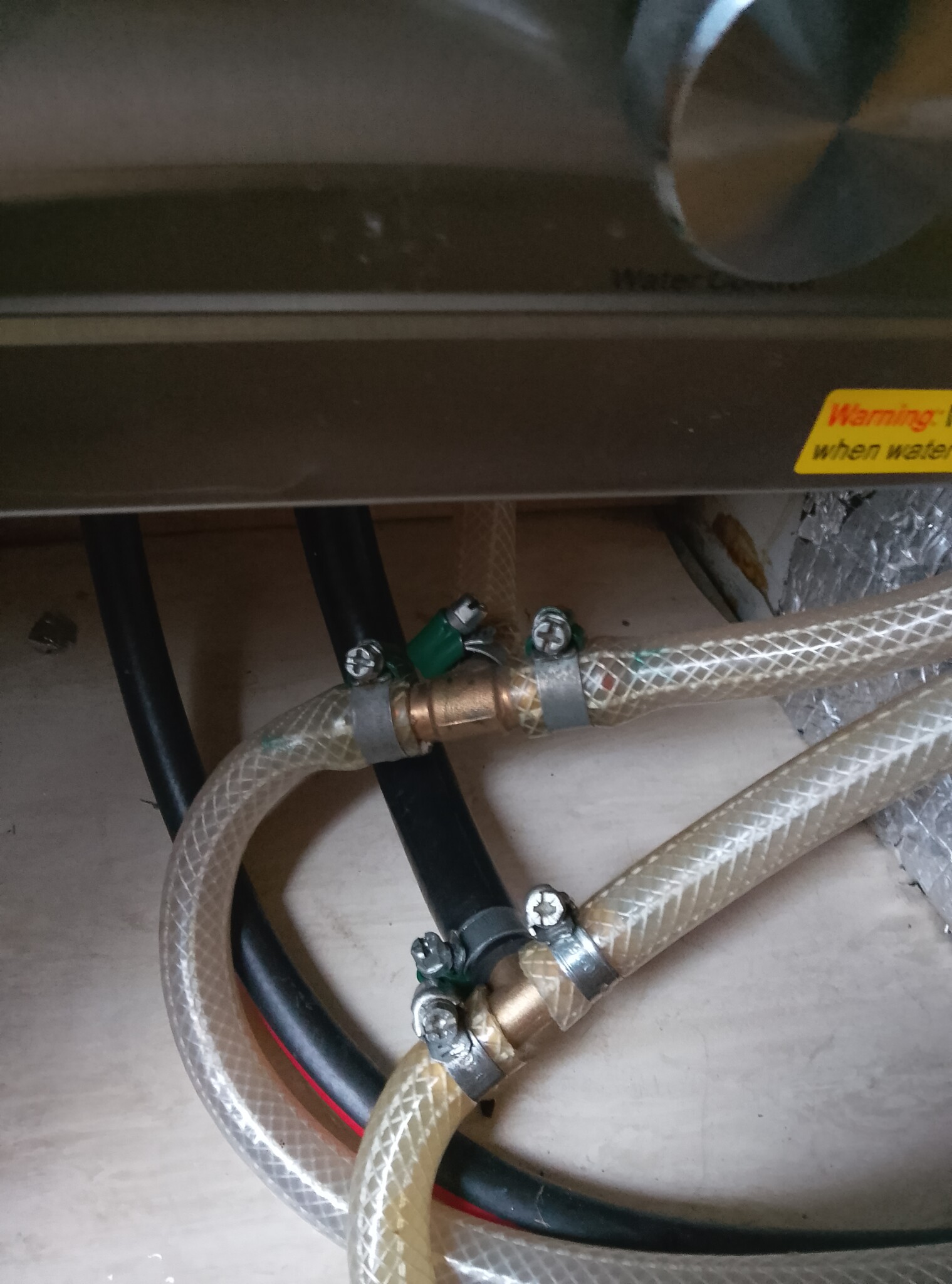

Jag har en genomströmningsvärmare i husbilen.
Den svarta tjockare slangen till höger i bilden är utlopp för varmvattnet. Genom en t-koppling i mässing går varmvattnet i en slang till badrumskran och en slang till kökskran.
Jag provade byta ut t-kopplingen till en lite lite större y-koppling istället. Efter jag gjorde detta fortsatte gaslågan på fullt fräs trots att jag stängde av vattenkran. Gaslågan ska slockna automatiskt när vattenkranen stängs av.
Jag bytte tillbaka till en t-koppling och provade flera gånger, nu släcks lågan igen när jag stänger av vattenkranen.
Kan det verkligen bero på detta? Blir det större bakflöde med en y-koppling?
Jag bytte även gasolflaska i samma veva men bör inte bero på det då det fungerat med den förra tidigare resonerar jag.
Vanligtvis har man ju bara 1 duschslang med munstycke vid utloppet, i mitt fall monterade jag en 13mm slang istället som matchar i storlek med de 2 andra slangarna som sitter på t kopplingen. Bör ju inte heller ha med saken att göra tänker jag?
Någon som har en ev. Förklaring?

Någon vvs kunnig som kan besvara om en t eller y koppling kan göra skillnad i detta fallet? Behöver ju ej vara gaskunnig för det tänker jag.

Det är troligen flödesvakten för vattnet som inte gör sitt jobb, den ska indikera vid stopp på på flödet och att inte lågan slocknar vid avstängning. Den ska vara på en plats direkt på inkommande vatten till värmaren.V Väggtegel skrev:Någon vvs kunnig som kan besvara om en t eller y koppling kan göra skillnad i detta fallet? Behöver ju ej vara gaskunnig för det tänker jag.

Menar du att denna ska finnas direkt på genomströmningsvärmare vid inlopp av kallvatten?
I övrigt finns nog inte en sån i husbilen. Det som finns är en vattenpump som suger upp vattnet från tanken och för det vidare. Men den låter ju rejält när vattnet/kranen är på och den stängs av när kranen stängs av som det ska.
Ingen möjlighet att det nu fungerar igen p.g.a jag bytte tillbaka till en t koppling istället för y koppling? Att det kan bli något bak tryck med y kopplingen så genomströmningsvärmare känner att gaslågan ska fortsätta?

Ber om ursäkt, det är en husbil det gäller och där finns ingen backventil, utan bara en termostat som känner värmen i VVB. På utgående slang/rör från VVB har inget med lågan eller värmning att göra. Inte ens på inkommande vatten till VVB påverkar någon låga. Så det kan bli att kolla termostaten för tempen i VVB. Genomströmmare då finns det med säkerhet en flödesvakt i den, som ska indikera att flöde finns, annars kan det koka i VVB. Flödesvakt finns som säkerhet i alla av mig veterligt genomströmmare.V Väggtegel skrev:Tack för svar.
