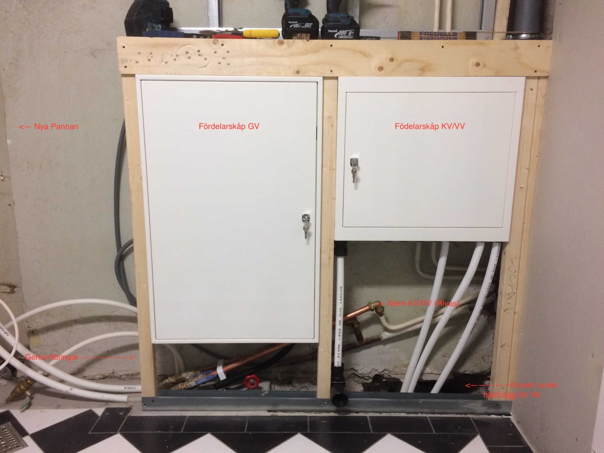

Ponera att fördelarskåpet är inbyggt i en nisch i väggen - L/V Pannan är fristående med inbyggd VVB. Inkommande kallvatten med 25mm PEM från Vattenmätaren.
Därifrån tänker ju jag att man drar KV PEM till det inbyggda fördelarskåpet, delar PEM i skåpet och vidare ut ur nischen till pannan. VV retur via PEM in i nischen och till fördelare VV.
Eller tänker jag fel? Skall man sikta på KV PEM till fördelaren och därifrån gå med kanske 22 CU till pannan för KV och en retur med 22 CU för VV.
Min fundering är helt sonika på HUR man får genomföranden snygg i kaklade väggar. Väljer man CU så går det ju att använda en Täckbricka men med PEM blir det lite si och så även med dragningen på utsida. PEM är ju skitfult.
Målet är ju att inte ha anslutningar för Tappvatten dolda i installationen utan att dessa tar plats i skåpen utrustade med skvallerrör.
Har lite samma problem med anslutningen till Golvvärme där skåpet sitter i samma nisch men pannan hamnar utanför.
Kanske får ringa ut röris innan vi går vidare så han får lägga upp en plan, han skall ju ändå installera pannan när det väl blir varmt nog att bryta och tömma hela systemet.
Men det vore kul att höra hur ni kanske löst det hela om utsatt för samma problem.
