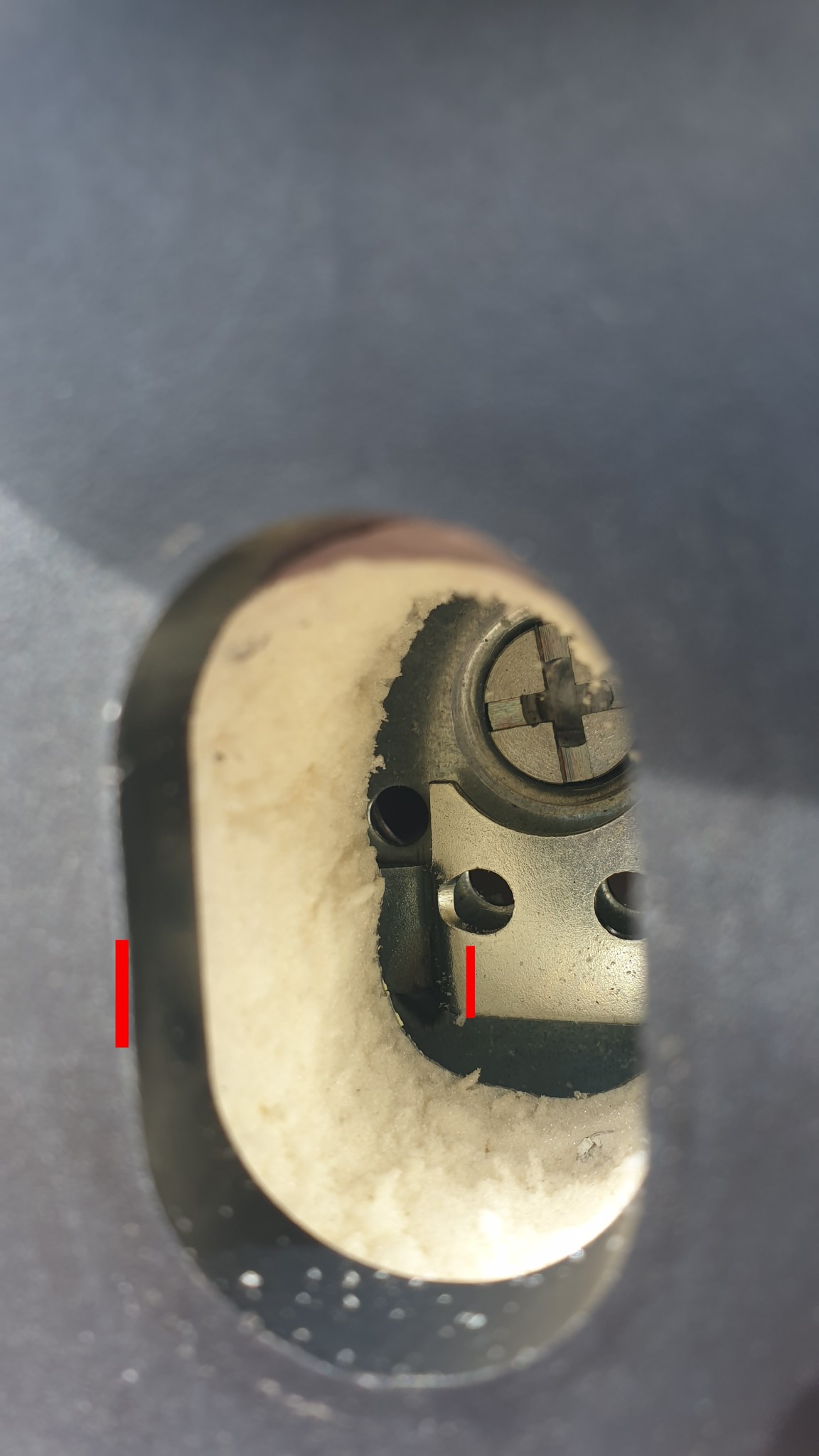

Har nyligen fått en garageport monterad och tänkte nu montera in en låscylinder.
Känner mig dock lite förvirrad..
Närbild av en låscylinder täckt med sågspån, markerade röda streck vid fel positionering.
Måste jag använda mig av cylinderförlängare i det här fallet? Då djupmåttet mellan de rödmarkerade ytorna är ca 53 mm och en cylinder mäter ca 31mm, kan man bygga ihop fler förlängare för att nå djupet?
Eller använder man bara en lång medbringare?
Mvh

Det finns förlängare som är 18mm (Finns säkert längre också) det borde räcka i ditt fall. Stiftet sticker ju ut lite så det borde funka.
Ja två bör gå bra
Vh Alexander
Jag tror inte 18 mm räcker, cylindern kommer att sitta några millimeter för långt in. Om jag inte tänker fel.
T tergo skrev:
Ja två bör gå bra
"Bör gå bra" rent funktionellt?
Är det något man kan behöva göra ibland? Jag är helt grön på detta :)
jag har själv gjort så vid någon enstaka gång under min karriär på bygge, kan vara lite småstruligt innan man får de på plats

Det är troligtvis tänkt för cylinderskylt 707 och en lång medbringare till låscylindern.
Följde det inte med instruktioner?
Ah, jag har inte ens tänkt på att mäta bredden än. Du kan nog ha rätt.
Jag tittade snabbt i de papper jag fick av montören och jag såg inget om låset där.
Hade tänkt låta en låssmed göra jobbet tillsammans med lite andra lås, men tänkte det kunde vara kul att lösa det själv.
Får gå ut och mäta imorgon.
Du vet möjligtvis inte vart man kan hitta måtten för cylinderakylten?
