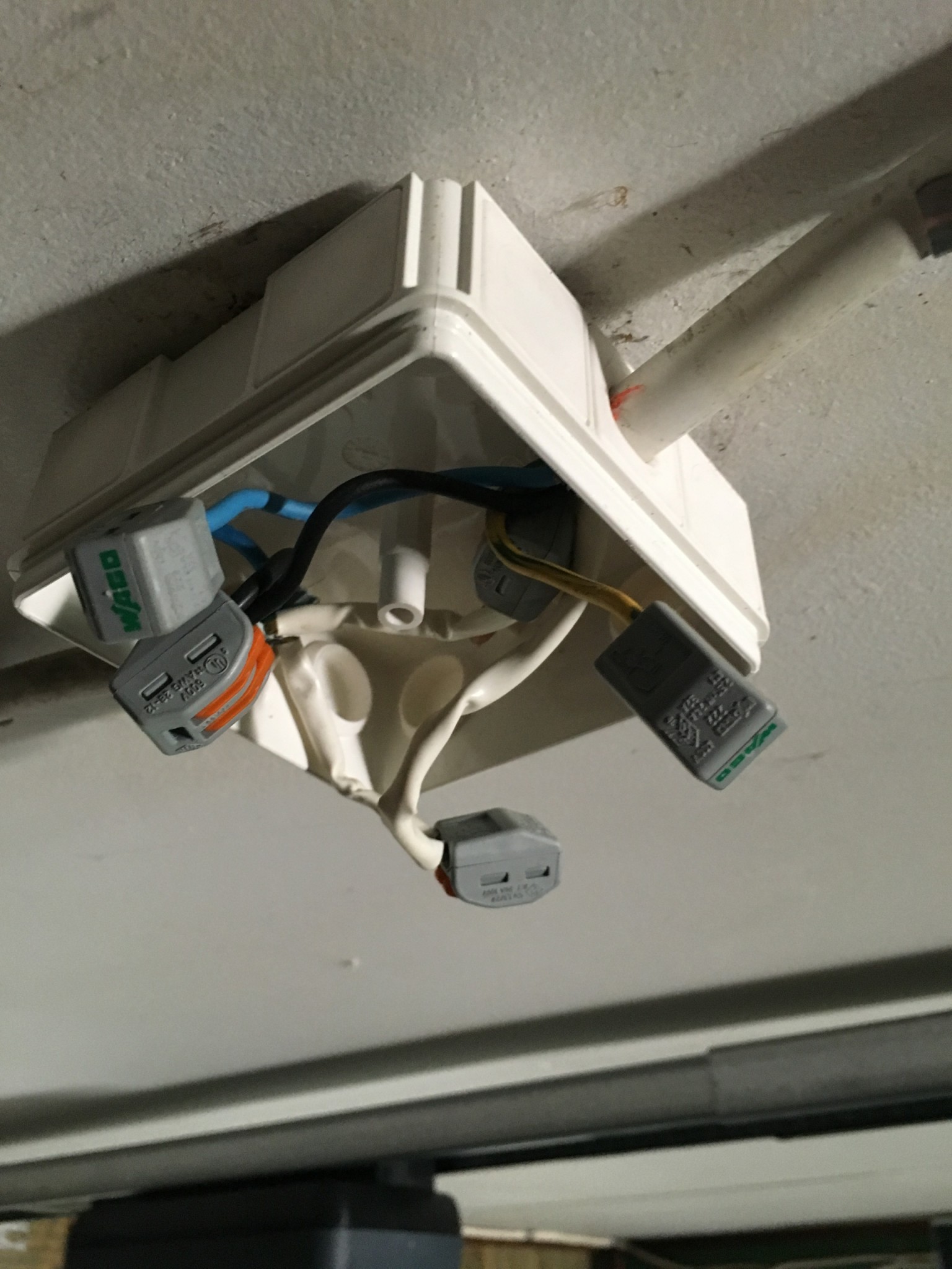

Satte in en elektrisk skjutport i garaget för ett tag sedan och i samband med det var det tvunget att plocka ner en lampa ifrån taket för att inte porten skulle slå i den när man öppna. Nu har jag dock varit och köpt en ny lampa som få plats ovanför porten när man öppna. Så här se det ut där den gamla lampan satt och där jag tänkt koppla in den nya.
Min fråga är vad den vita kabeln som inte är riktigt skallad är för nåt. Är ström på den även när strömbrytaren är av. Och vad ska jag göra med den? Är 2st seriekopplade lampor tillsammans med 2st strömbrytare.
Den vita "kabeln" är troligen biledaren i EKLK på bägge sidor. Om du tar av den vita strumpan så ser du att det är blanka "ståltrådar" och inte kopparledare som det är i de andra.
Du bör mäta för att vara säker men troligen är det så att blå är nolla och svart är tändtråd. Gulgrön borde vara jord. Jag säger borde, för man kan aldrig vara helt säker. Satt det händelsevis en sån porslinssockel med glasglob där? Då måste du verkligen kolla att jordledaren är ansluten i andra änden eftersom den lamptypen inte krävde skyddsjord.
Överlag bör du ta reda på vart ledarna tar vägen och hur det är kopplat, så att det inte t.ex. är den farliga varianten av sparkoppling.
Du bör inte arbeta i dosan med bara strömbrytaren av. Se till att dra ur/fälla ner säkringen och verifiera att det är strömlöst, t.ex med spänningsprovare eller multimeter.

Det satt en glasglob där med porslinssockel ja och jag har köpt 2 nya ledlampor för att byta ut den andra globen också. Tycks vara lite mer avancerat än jag räknat med så jag ta och skruva upp lamporna där jag vill ha dom i helgen sen få en elektriker komma och koppla det så det blir rätt och riktigt.
Är dom nya lamporna märkta dubbellkvdrat eller klass 2. I så fall skall inte skyddsjorden anslutas. I det fallet krävs ingeń verifiering av skyddsjordens kontinuetet.
Då ansluter man bara svart och blå till amaturen.
Det krävs ingen skyddsjord just för dessa lampor nej, men det är kanske bra i alla fall att verifiera kontinuiteten nu när det finns en (vad som ser ut att vara) gulgrön ledare......Tobbe_3 skrev:
Klokt av TS att ta in en elektriker vid osäkerhet. Just detta är i och för sig ett jobb man får göra själv (byte av belysningsarmatur i torrt utrymme inomhus) men ändå....
