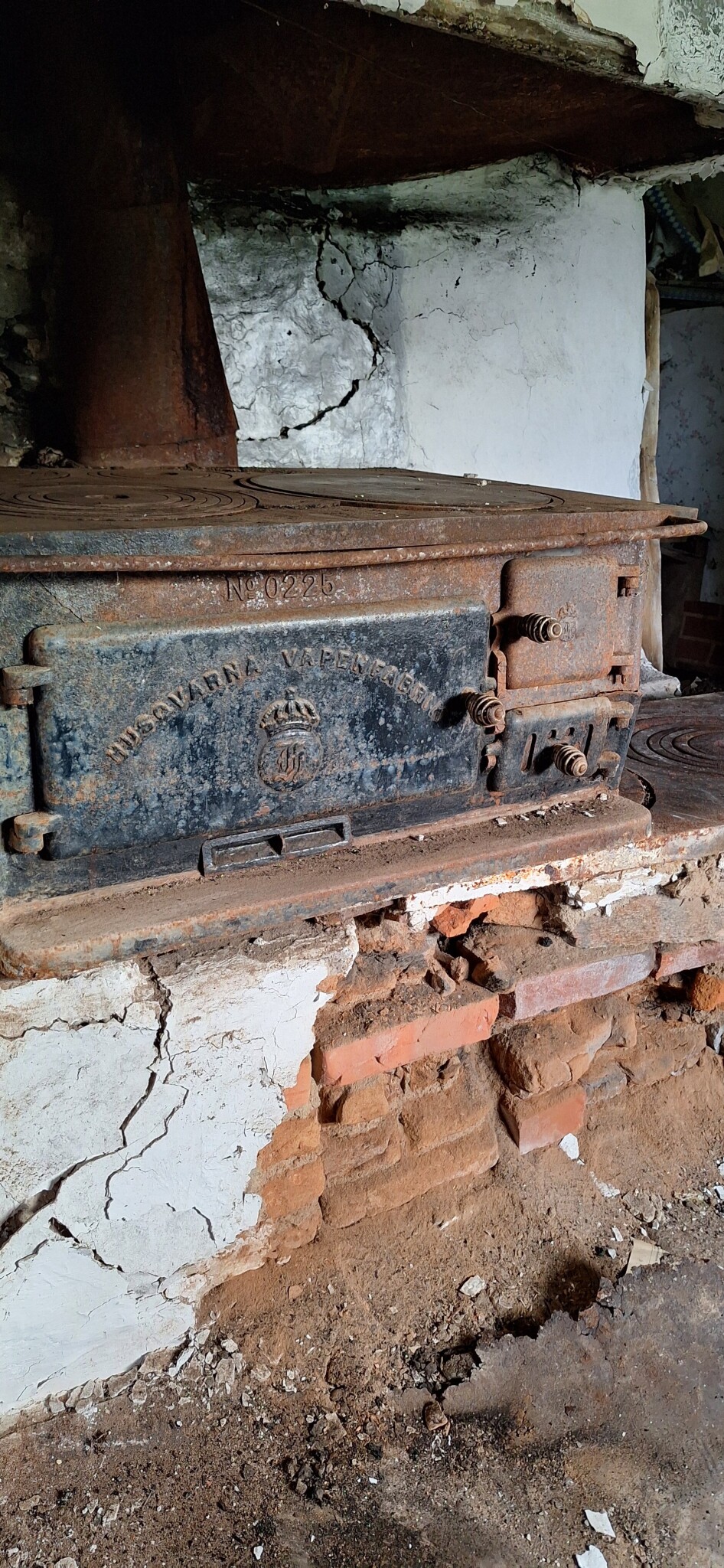

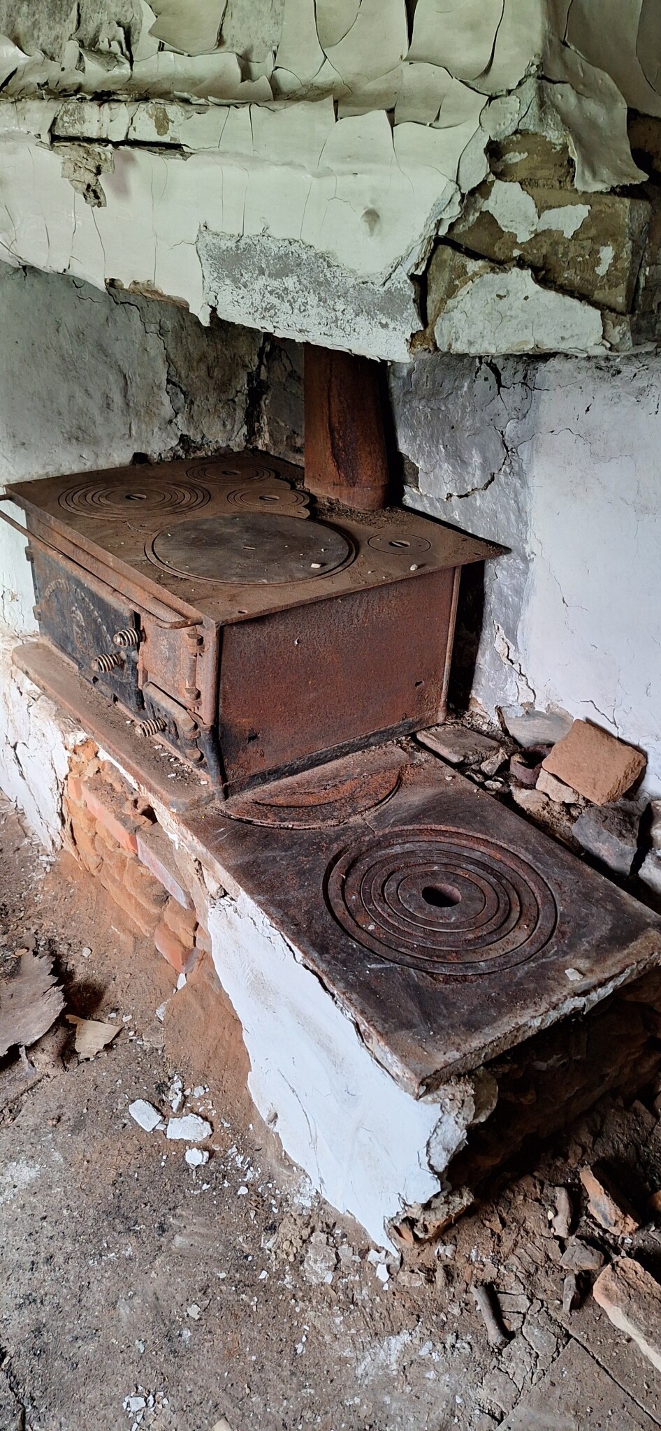

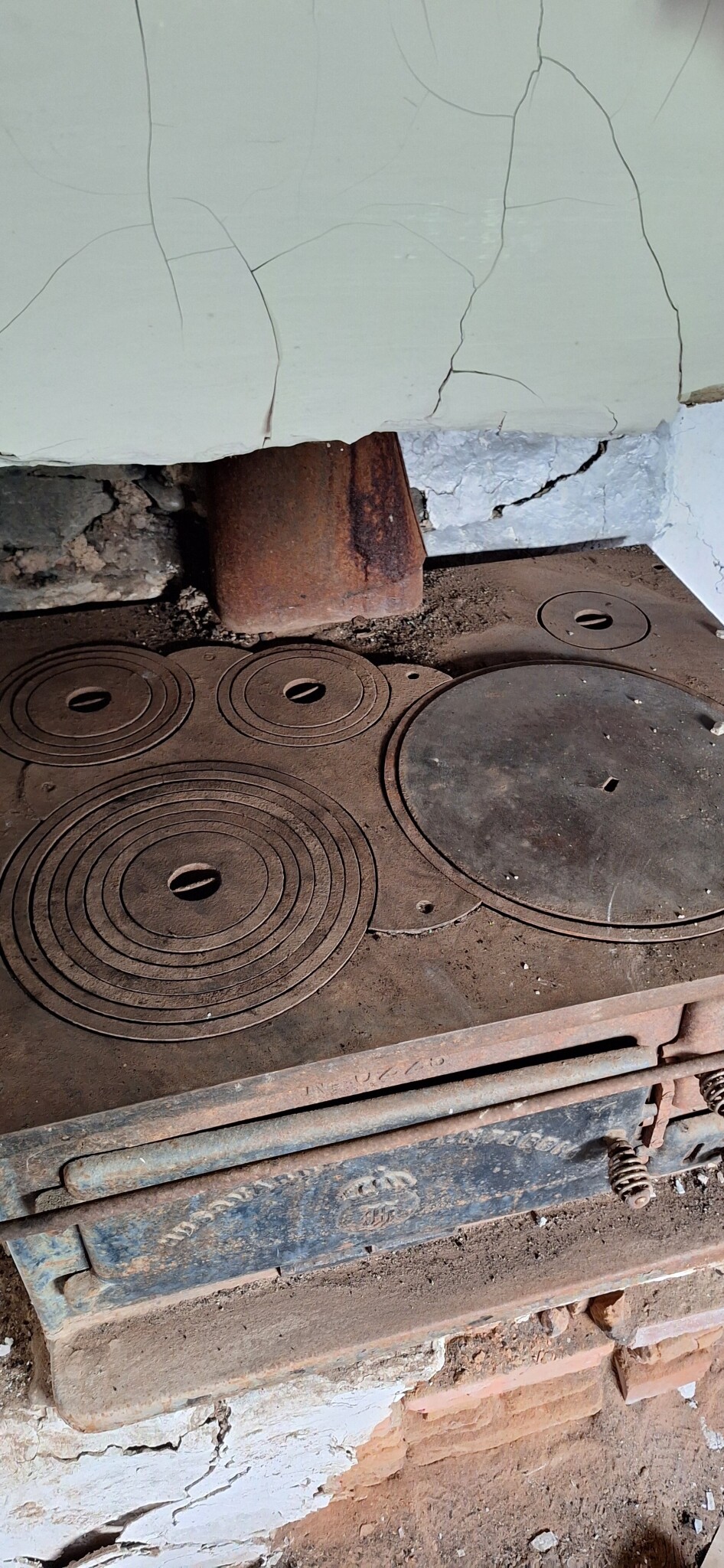

Har en vedspis i huset jag planerar att renovera och undrar om den är bortom räddning. Bifogar bilder nedan.
På foto 3. Ser ut att fått mycket stryk, främre hörnet har gett sig utåt och ett veck är där. Köp en rökbomb för skorstenskontroll och lägg i den nedre lilla luckan. Stäng till gluggarna. Då kommer du att se hur mycket läck det är i den. Det kommer att ryka lite vid plattorna, men är normalt med vedspisar innan draget i skorsten kommit igång. Bomba och filma. Sen får du tala med sotaren, hen vet bäst.
Vet inte om det är gjutgods där, den kan deformeras och när man ska försök få tillbaka med att värma det till rött, så blir det nya spänningar i godset och kan spricka när det kallnar, i skarven mellan uppvärmd del och den svalare.H Hodbrant skrev:
Är ingen smed, men vet att svetsa/värma gjutgods är mycket svårt om man inte har erfarenhet. Och efter en svetsning måste hela spisen kallna långsamt, ska då värmas upp i en ugn först, annars spricker den.
Bäst är nog att kontakta en som renoverar gjutjärnsspisar eller en äldre smed, som får kika på det
Kanske finns en renoverare i din närhet att kunsultera. Inget som man reparerar så där bara rakt av.
Ska nog kontakta ett proffs låter det som!J jonaserik skrev:Vet inte om det är gjutgods där, den kan deformeras och när man ska försök få tillbaka med att värma det till rött, så blir det nya spänningar i godset och kan spricka när det kallnar, i skarven mellan uppvärmd del och den svalare.
