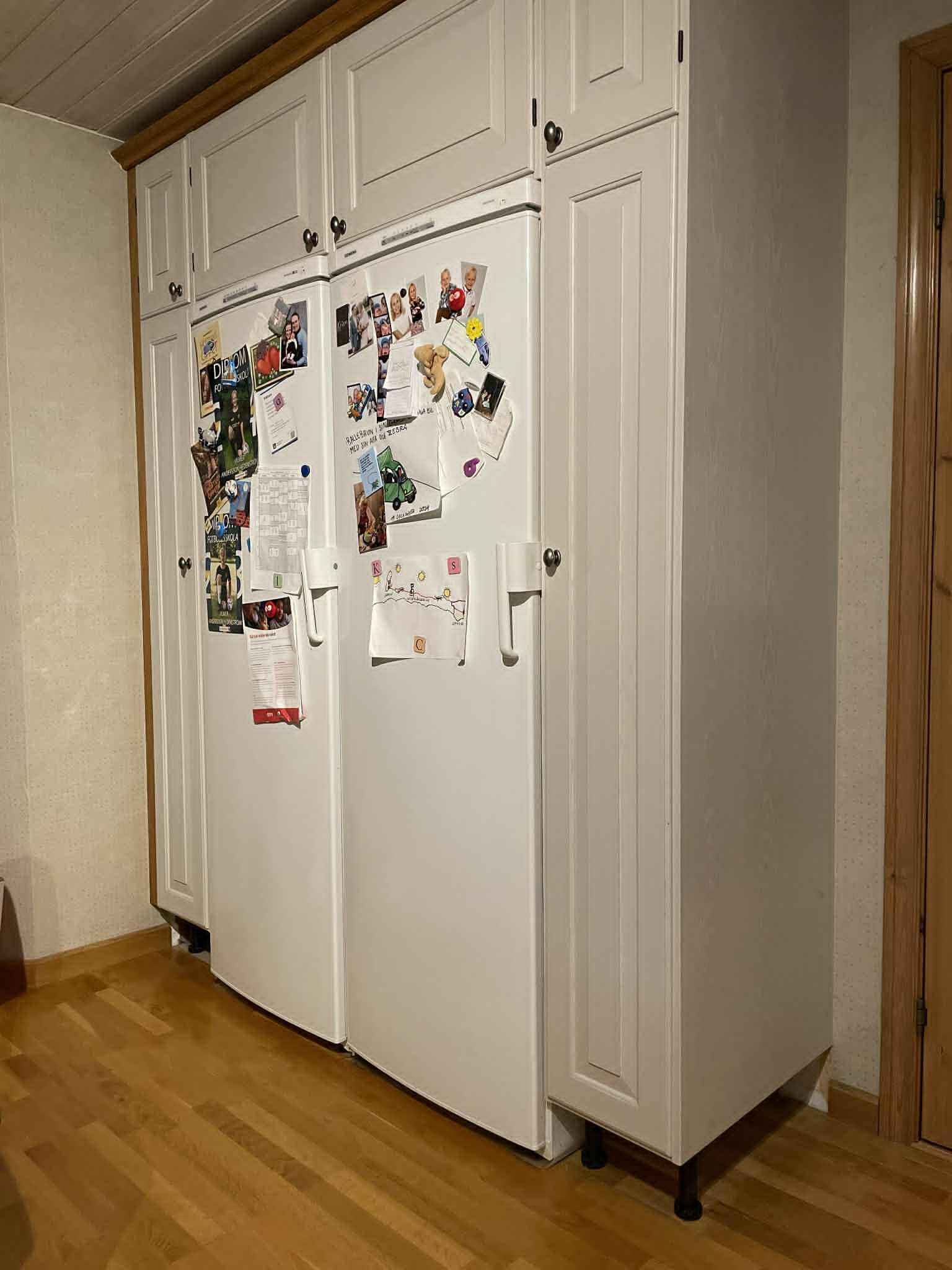

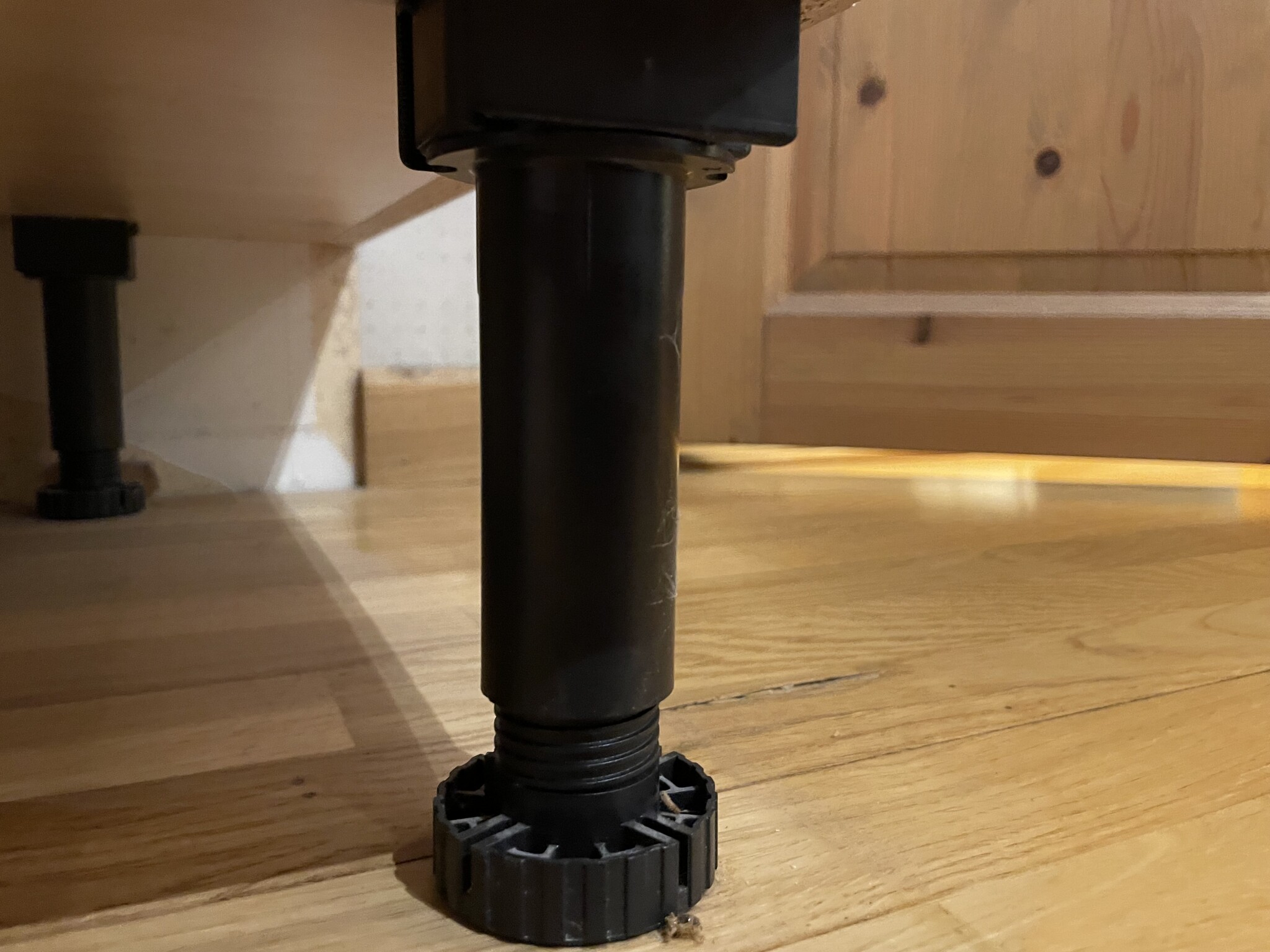

Köksskåpen är anpassade för 185 cm kyl/frys och sådana börjar bli svårare och svårare att hitta. 186 verkar va mest poppis. Bakom sockeln (15 cm) finns dessa ben. Kan de ge mig 1 cm tro? Hittar inget fabrikat vare sig på benen eller skåpet :( Blir ett sjuhelsikes jobb innan jag kan försöka lyfta och testa, lister etc runt om och mot tak. Värt att testa?
  • Svarta justerbara ben under köksskåp, monterade på trägolv.
Kan du inte skruva loss ett ben och mäta hur mycket du kan höja det?
Kommer du åt i bakkant då? Sitter skåpen på nån skena blir det ju jobbigt.
Du kan skruva in benet max och sen dra det nedåt, förmodligen lossnar det och du kan laborera med hur mycket det går att skruva ut. Annars funkar det nog att lägga en skiva av något slag på golvet. Iof inte lika snyggt, men rätt funktionellt.

Har aldrig satt dit sådana här själv. Skruvar man inte fast dem underifrån? Får använda kidsen för att kolla ;) Inte så dumt förslag annars, om jag hittar ett fint ersättningsstöd på 15cm dvs. Väger så in i hvete (skåpen går upp till taket och över kyl/frys, sorry att jag inte tog med bild)...

De jag sett har nog bara varit dittryckta (och rätt lätta att tappa närman lyfter ett skåp på plats).
En skiva på 1 cm har jag funderat på, ja. Lite orolig för att det skulle kunna bli ojämt dock. Tre ben på var sida om kyl/frys. Sidoskåpen upp till tak bärs av dessa, se bild. Verkar vara fastskruvat i väggen bara. Noterar ingen skena...

Du menar att de inte är fästa i skåpen öht?
Om de inte går att höja ytterligare en cm – Lägg en 1 cm distans mellan golv och stöd. Du ska väl ändå sätta sockel där sen?

Exakt, bortsett från pyttelite friktion då. Brukar vara hål i skåpen, gissar på 5mm i diameter, och plastpluppar som sticker ut om jag inte missminner mig.

Yes, det blir förstås sockel. Distans är kanske enklaste lösningen, beroende på hur benen är fästa. Skulle du kört en liten för varje ben eller en hel skiva? Personligen oroar jag mig för att skiva skulle kunna bli ostadigt, eller ja, kanske snarare ojämt.

Du menar på insidan? Finns inte ett shit. Det var därför jag antog att de var skruvade underifrån, även om det verkar skapligt dumt :)

Jag skulle kört en per ben.
Men så har jag också köpt en låda med olika distanser vilket gör det väldigt smidigt. :)
(t ex en sån här: https://www.bauhaus.se/distans-broadfix-platt-1-6mm-240-pack)

Nej. Undersidan.

Tack för tipsen! Tror jag vågar mig på ett lyft imorrn och kör distanser som backup om det krisar :)
