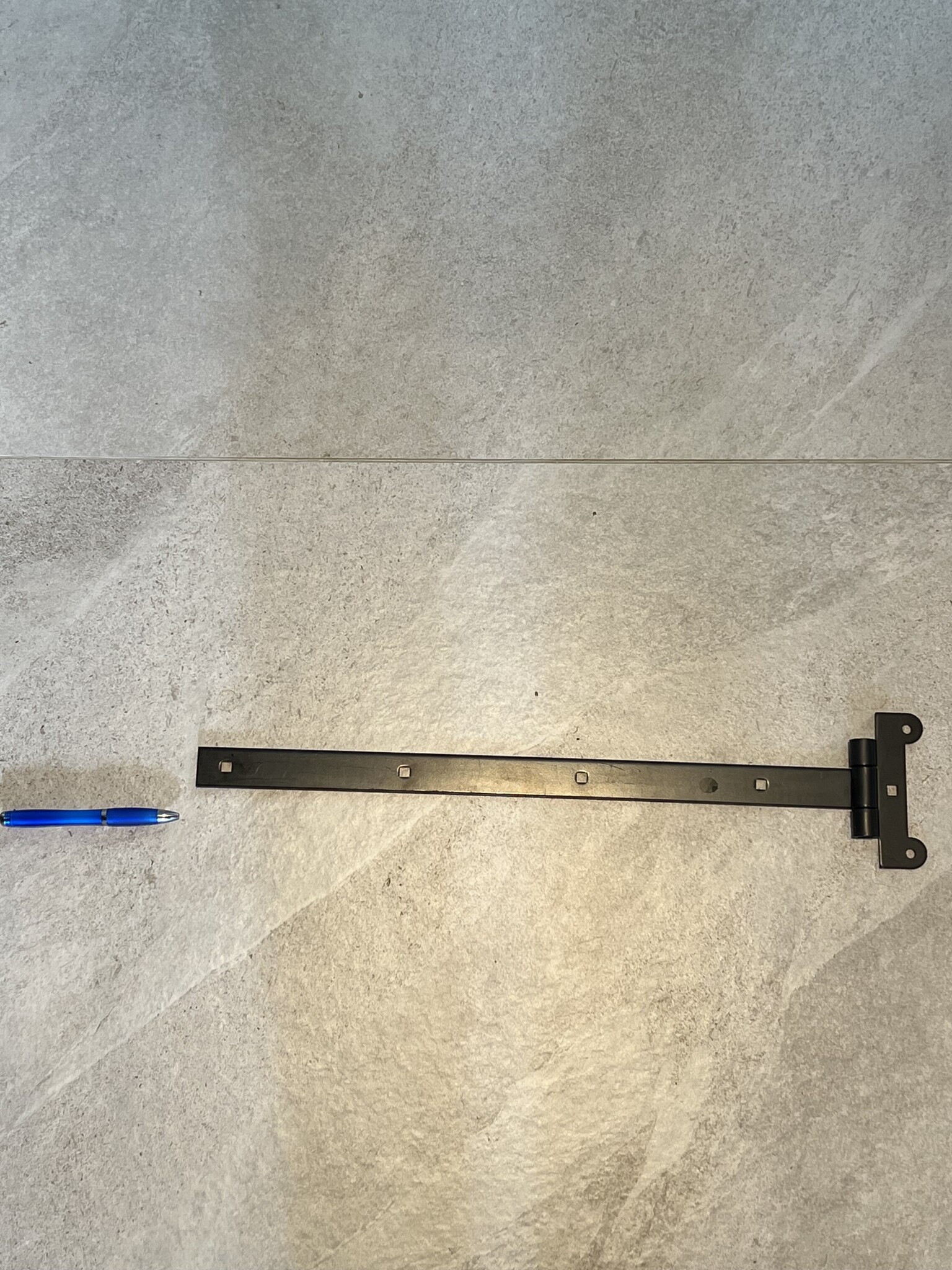

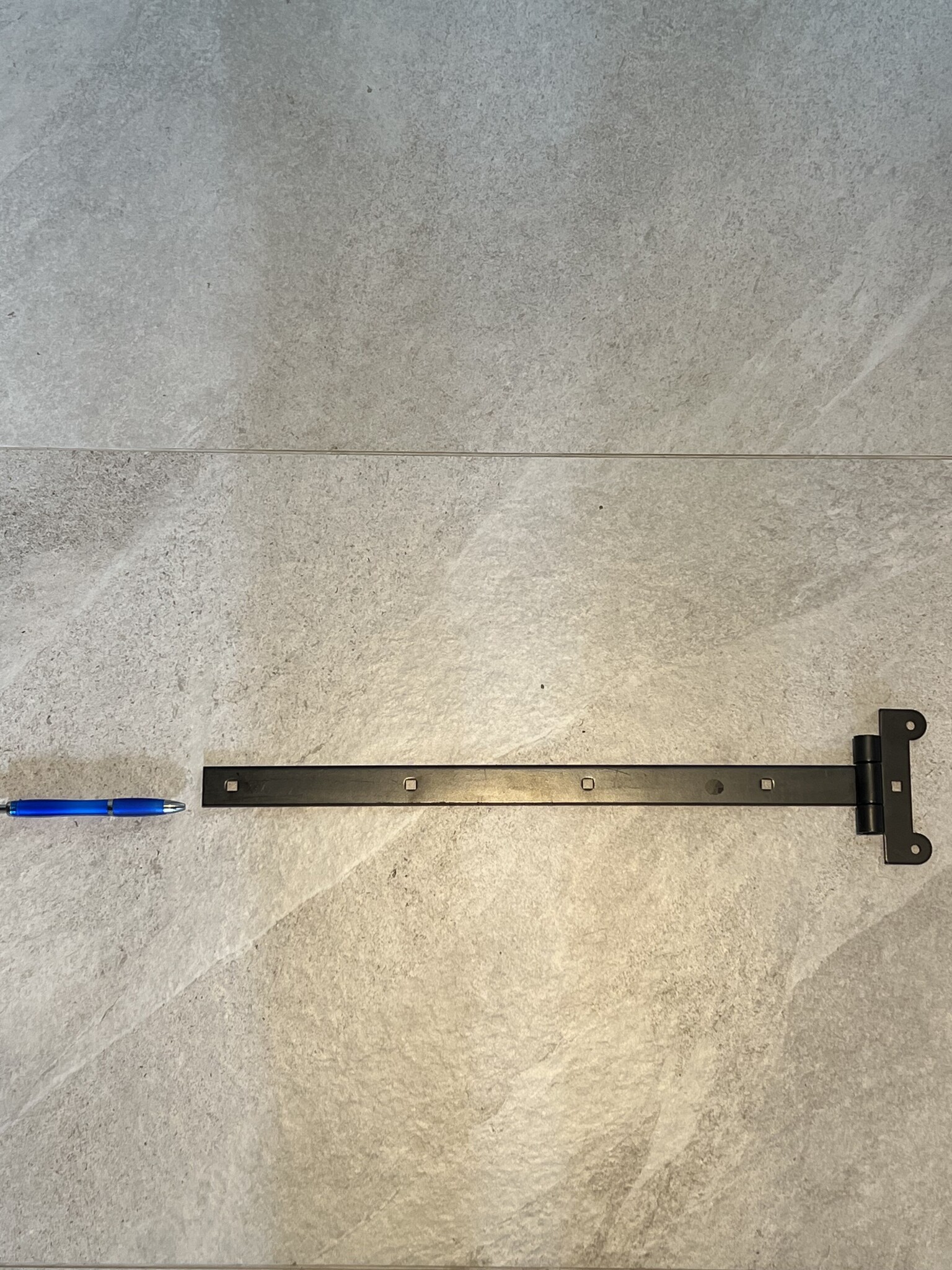

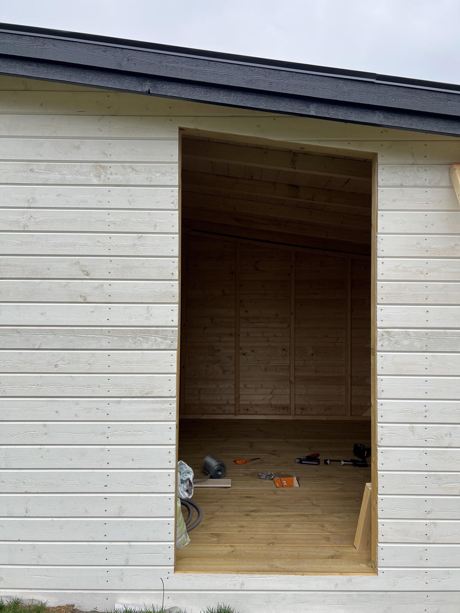

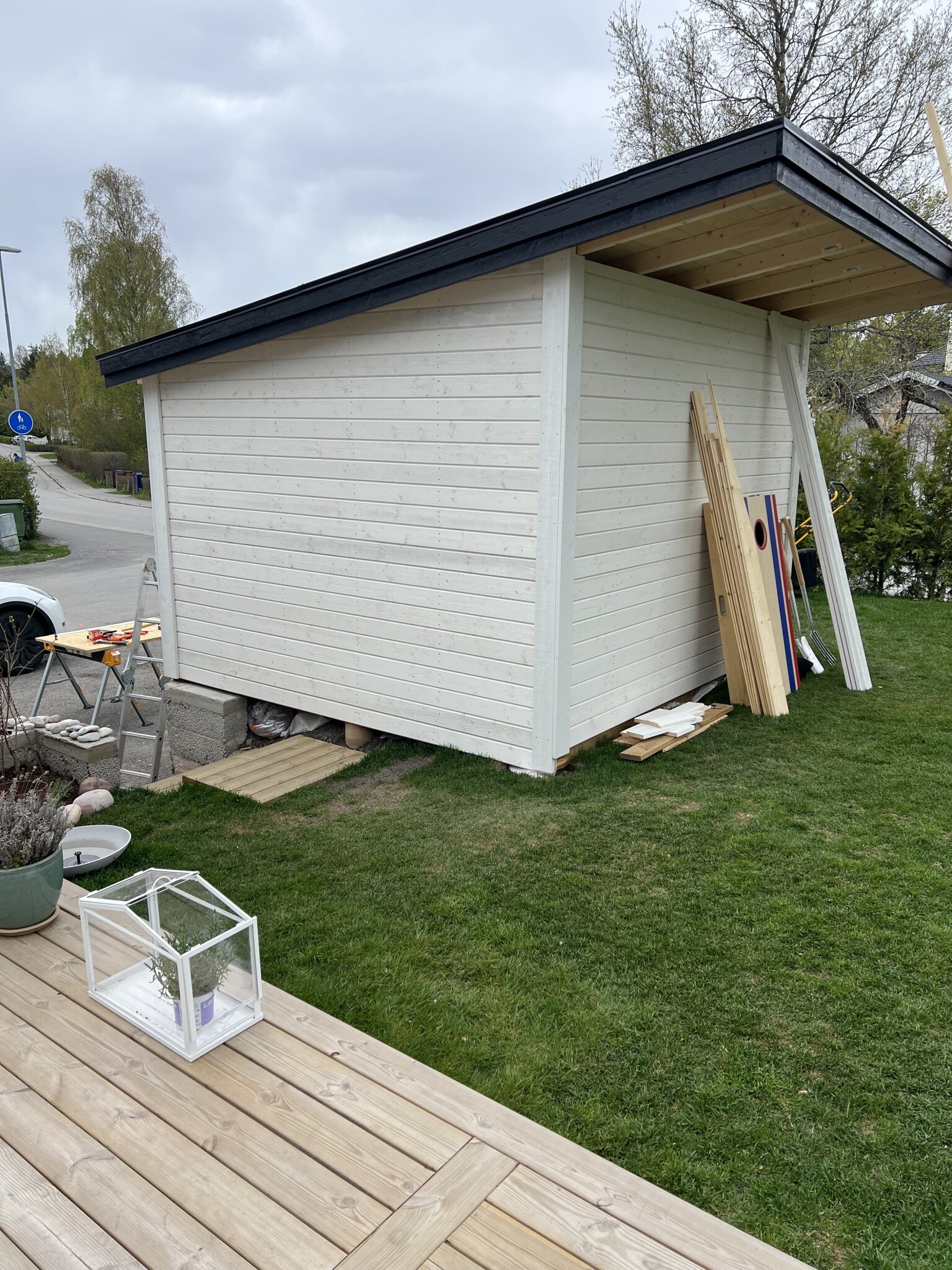

Hej gänget! Behöver era kloka tankar om en dörr, det sista på min redskapsbod. Dörren kommer bli en Z dörr med stående panel (och ja, snedsågad 😏). Blir dock inte klok på typ av gångjärn, hakgångjärn etc. Inköpt dessa på Hornbach men HUR ska man hantera glappet? Jag kommer snicka dörren ganska tight så ska jag satsta på andra typer (isf vilka?) gångjärn? Det finns ju liksom ingen justermån med dessa. Se ’slacket’ i bilderna. 🙏🏼 för tips
  • Vitmålad redskapsbod med svart tak i trädgård; byggmaterial och träpaneler står lutade mot bodens vägg.
  • Öppen dörröppning på en redskapsbod med verktyg och material på golvet.
  • Svart gångjärn och blå penna på grå klinkerbakgrund.
  • Svart hakgångjärn ligger på ett stengolv bredvid en blå kulspetspenna för storleksjämförelse.
Det är bara att skruva dit dom.
Om dörren börjar hänga lite så skruva ur skruvarna och slå i en trästicka och borra och skruva nya hål lite bredvid.

Har en ganska tung dörr till mitt kallförråd , 120 cm bred .
Byggd med plyfa och träpanel på utsidan .
Viktigt att infästningen på gångjärnssidan på fasaden är stabil .
Är infästningen ej stabil så stående reglar på stommen ger med sig så kommer dörren att hänga snett .
Johan Danderyd
Har man en tyngre dörr kan 3 gångjärn hjälpa.
