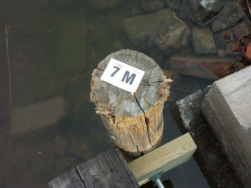

Vi äger en sjötomt med en liten udde längst ner. För att ta sig till udden idag, måste man går runt genom rätt jobbig terräng...så vi skulle vilja bygga en gångbro som "genar" tvärs över vattnet ut till udden. (Fast den kommer ändå gå relativt parallellt med land, men ändå över vattnet liksom).
Gångbron kommer bli rätt lång, uppskattningsvis runt 30 meter. Är det någon som har erfarenhet av något liknande?
1. Bygglov, strandskyddsdispens etc...vad gäller?
2. Vad är bäst att slå ner i sjöbotten, tjocka träpålar eller någon form av järnrör, som golvet sedan stöder på?
3. Hur långt ner bör de slås ner i bottnen? (Det är rätt dyig botten)
4. Vilka kan hjälpa till med att slå ner pålar/järnrör i bottnen? Vart vänder man sig?
5. Övrigt att tänka på?
Tack alla som kan bistå med hjälp, synpunkter och tips.
/N
Om du har dy och lera i botten finns det inte så många sätt som funkar bra på sikt. Här är ett sätt:
....vilket också svarar på frågan hur långt ner träpinnarna ska.
Sök lite efter info om bryggor på forumet så hittar du lite tips.
