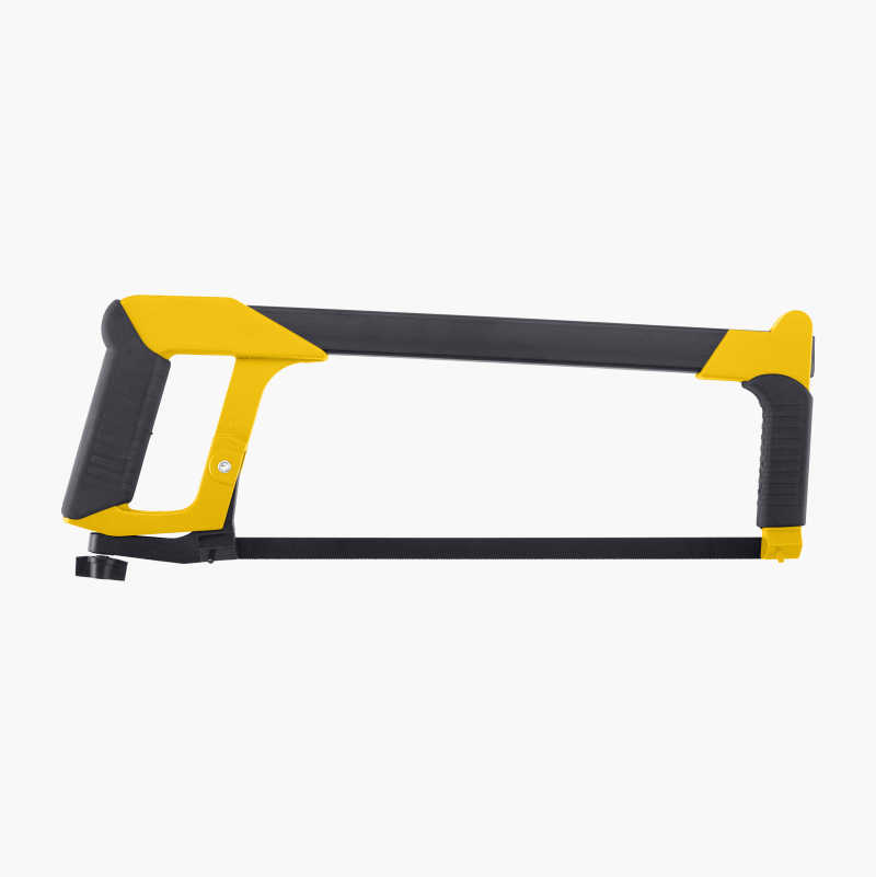

Stålrör går alldeles ypperligt att såga av med en helt vanlig bågfil med nytt blad. Billigt och bra samt att en bågfil har nästan "alla".
Är du helt säker på att det inte används så är det bara såga på! Och som Demmpa nämner, glöm inte att täta hålet i pappen och på men en ny panna.
