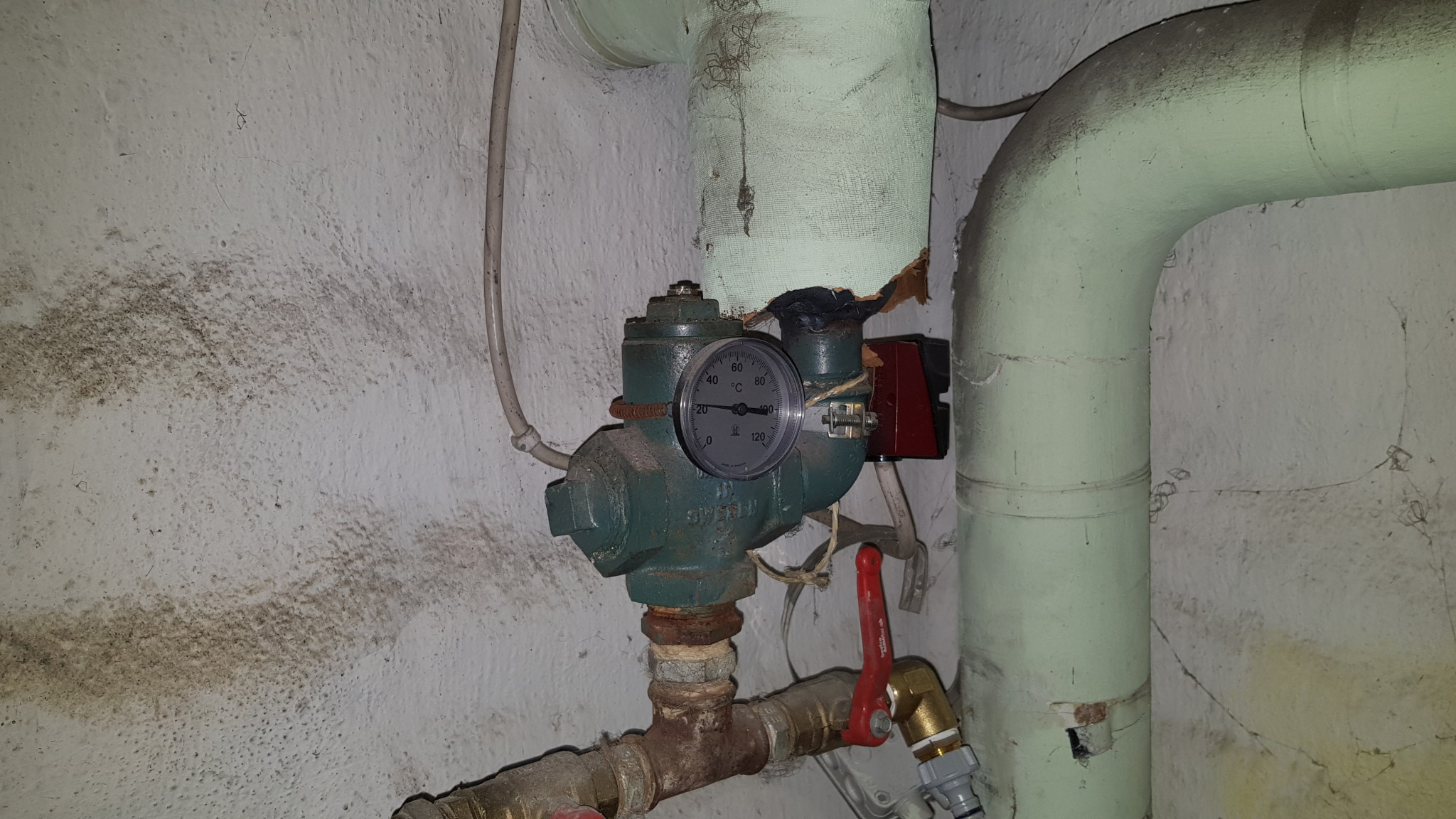

Har denna ventilen kvar som en rest från tiden mitt hus hade oljepanna. Känns som den begränsar flödet väldigt mycket. Satt ett litet silvrigt vred uppe på den innan men det gick av när jag försökte vrida på det.
Någon som vet vad detta är för något? Inte så lätt att ta bort då det är svetsat dit.

  • Gamla ventilen med avbrutet vred, termometer och rörledningar på en smutsig vägg.
Jag tror att det är en tryckreduceringsventil.
Har ni kommunalt vatten?
Bor ni nära vattentornet och/eller mycket lägre än vattentornet?
Är nog en gammal shuntventil till värmen.
Går kanske att öppna ovanifrån och få ut innerdelen.
Det är inte på inkommande vatten utan på radiatorkretsen. Kan absolut vara en gammal shunt. Tyvärr sitter inga ventiler i närheten så får tappa systemet.
Hur ser det ut längre ner då? Ser ju inte direkt ut som det grenar sig vidare till nå äldre rör utan det skymtar ju nå nyare kranar ihop med en påfyllning? Eller avtappning eller vad nu nån tänkt.
