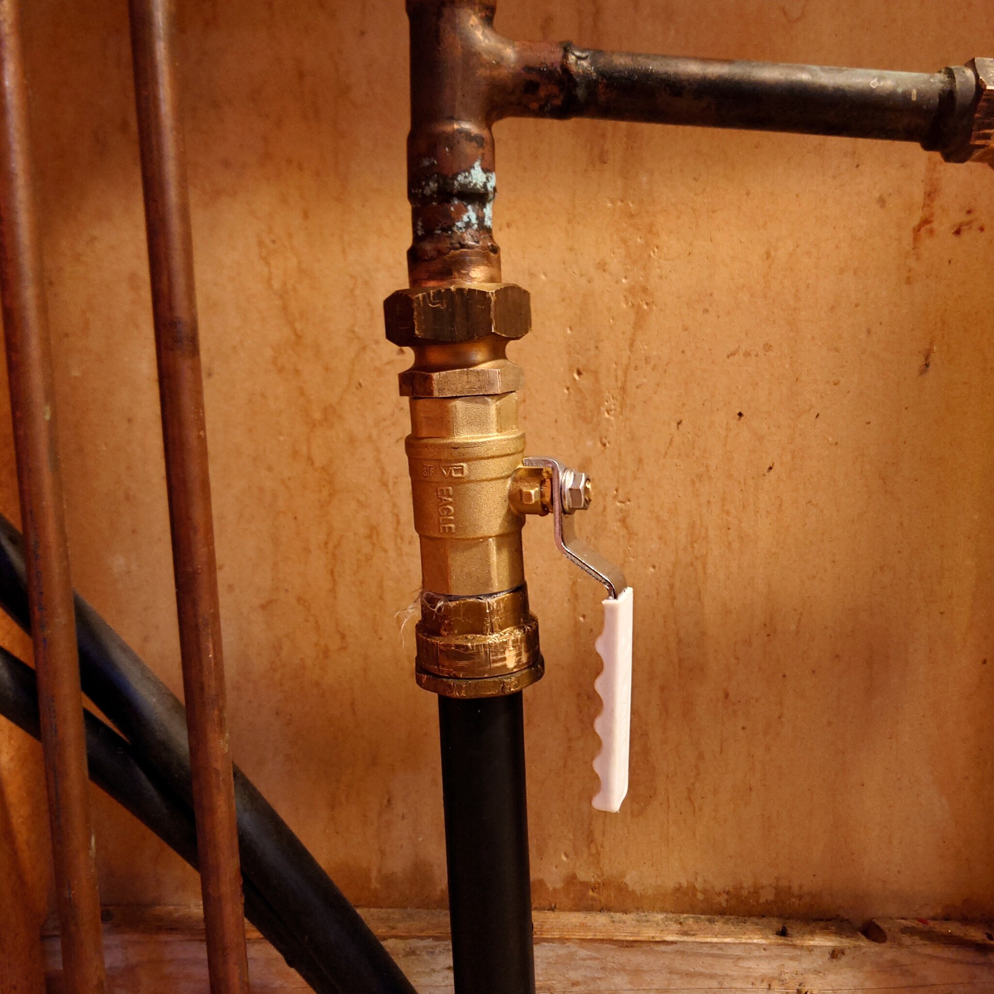

Behövde byta ut den gamla skjutventilen på inkommande plaströr, då den inte slöt tätt. Kåken är från '74, så även de flesta installationer.
Jag provade att återanvända den gamla isiflo-kopplingen, eftersom interna delarna såg okej ut. Däremot ser den rätt sliten ut utanpå och har säkert demonterats ett antal gånger vilket gör att jag inte riktigt litar på den.

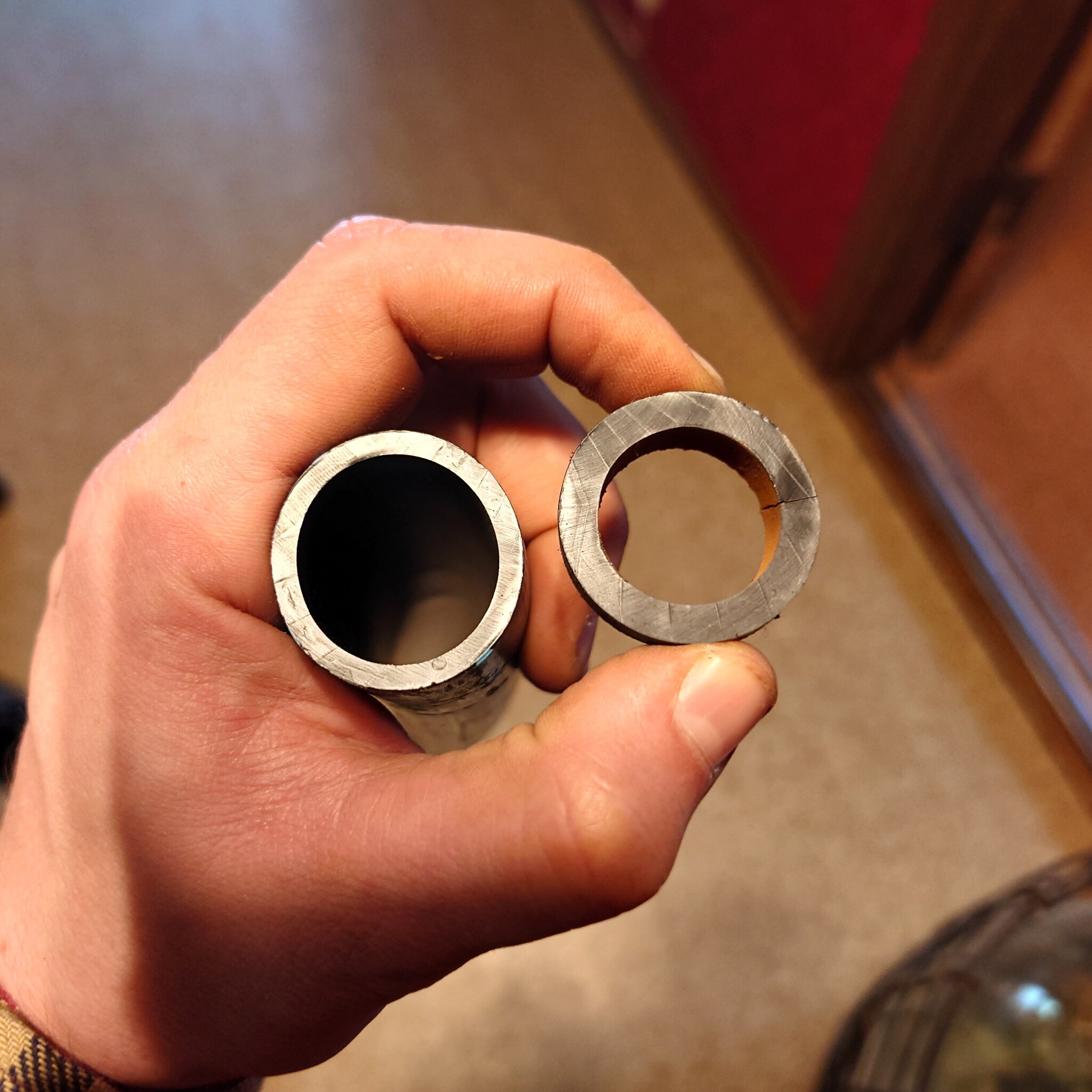

Slangen är mer tjockväggig än jag är van: (till vänster en ny vanlig DN80 32mm x 3mm, till höger den befintliga vars vägg är nästan 5mm tjock)
Två plaströr jämförs, vänstra är ett nytt DN80 32mm x 3mm och högra ett tjockväggigt befintligt rör, hålls i en hand.
Jag har med erfarenhet lärt mig 😬 att man behöver kompensationshylsa till vänstra diton om man ska använda PRK.
Hur är det med den vänstra, behövs kompensations/stödhylsa och i så fall vilken ska man ha?
  • Gammal skjutventil och vattenkoppling på inkommande vattenslang vid gammal installation från 1974, med sliten isiflo-koppling och tjockväggig slang.
Huh, det går tydligen att köpa snarlika kopplingar fortfarande. 32mm isiflo vvsochbad.se
Det är ju ett alternativ då, den gamla har ju trots allt suttit där och varit tät i drygt 50 år.
