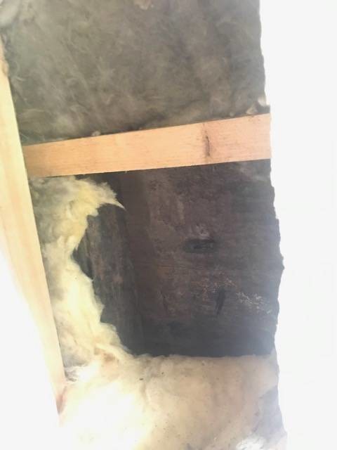

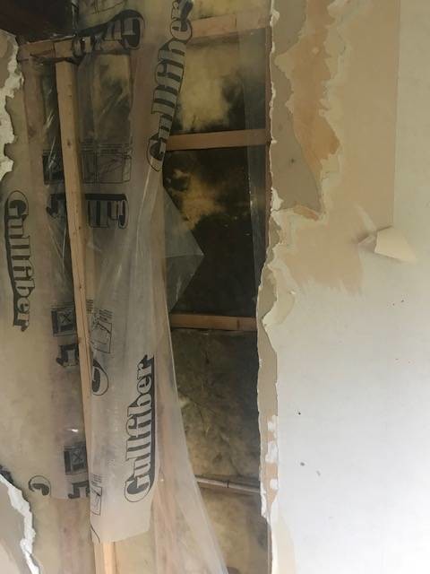

Har en skånegård från 1856 där jag nu ska renovera ett utav rummen och jag har av nyfikenhet tagit bort en del av gipsvägg (mot yttervägg) i ett rum för att se vad som döljer sig bakom.
Vad jag vet så är väggen konstruerad på följande sätt. Puts, vassmatta, ekstockar och bålevägg, uppreglat och isolerat(stenull) och sist gipsskiva.

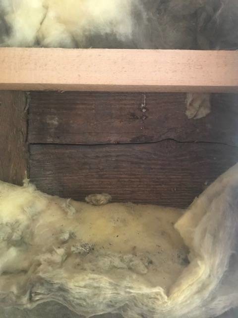

Det är ingen direkt fukt eller drag vad jag kan se och träet är torrt bakom isoleringen och det luktar inget där jag tittat. Men jag ser att isoleringen har blivit missfärgad på vissa ställen och gammal musspillning/skräp/smuts lite här och var mellan isolering och bålevägg. (det kan man se på bild 3 gammal smuts som sitter fast på träet)
Visst bör jag ta bort isoleringen och ersätta? Tänker isåfall ersätta med träfiberisolering eller cellulosa.
Hur hade ni gjort?

Bra idé! Naturligt material och bort med plasten, det kan vara ångbroms istället.
