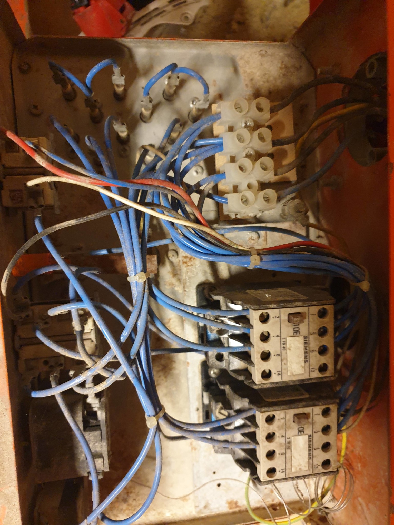

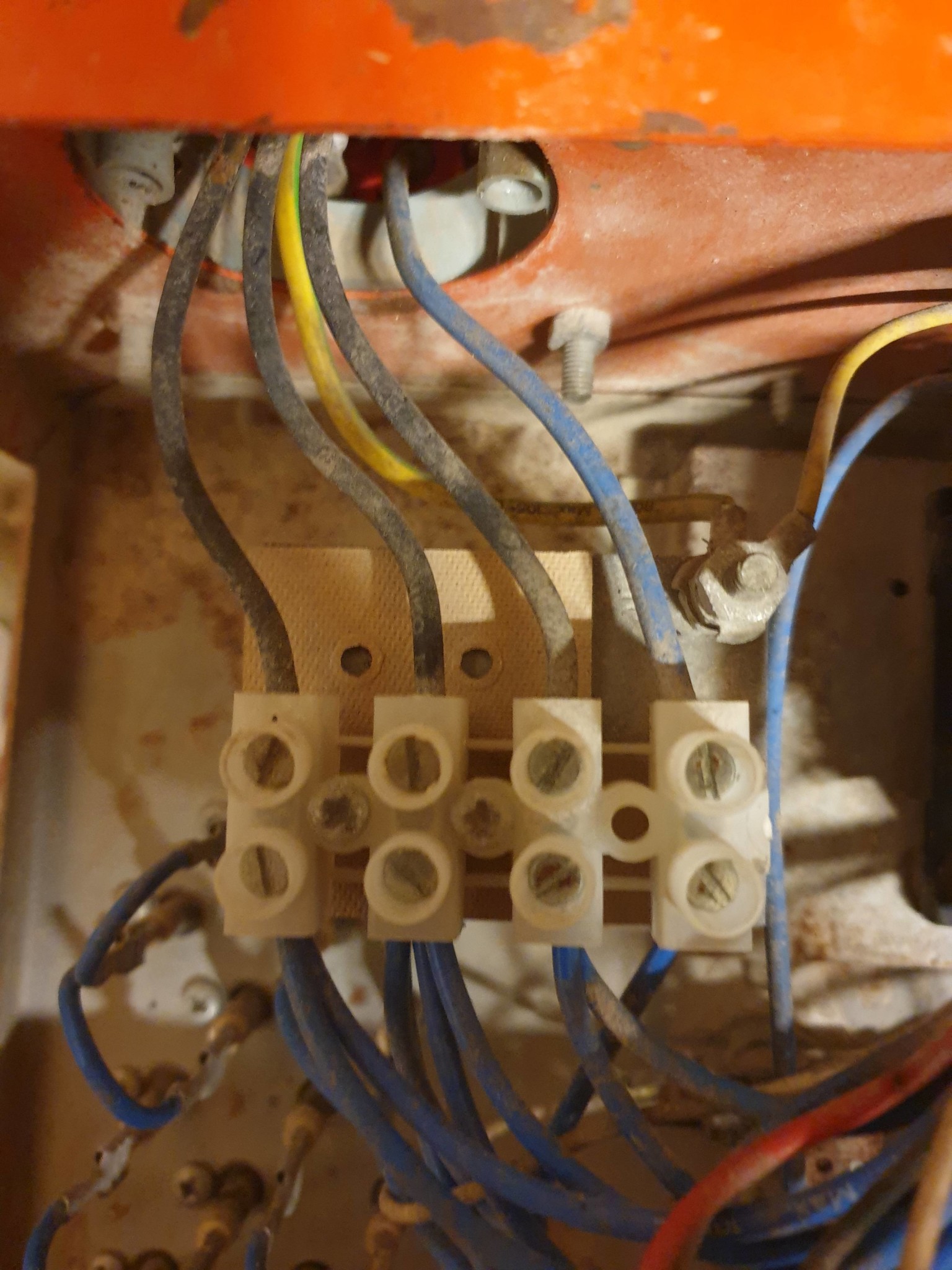

I ett trefassystem har du 3 faser (L1, L2 och L3), samt jord (PE) sedan kan du ha en Neutralledare (N) .
Din fläkt ser ut att behöva använda alla dessa 5 ledare...
Edit:
Menar du att du endast har ett fyrstift 3-fasuttag och undrar om du kan använda det till att mata fläkten så är svaret nej då du saknar neutralledaren i dessa..
Edit:
Fläktar
Bäst är givetvis om du kan ordna det i uttagsänden du ansluter till så den blir ok det har du nytta av vad du än vill använda där. Borde vara relativt enkelt att ordna på något sätt mot matande central med lite ny kabel och uttag.
Beroende på vad nollan används till i fläkten dvs om den bara är till manövern kan du sätta in en minimal trafo 400/230 V och koppla om manöverkretsen. Ett annat sätt om det är så kan vara att byta kontaktorerna till såna med spolar för 400 V och flytta nollanslutningen internt till en av de två faser som inte är matning för manövern. Och ett tredje sätt med samma förutsättningar som i alternativen före dvs att nollan bara är använd för manövern kan vara att lägga varsitt förkopplingsmotstånd för vardera spole.
Oberoende exemplen ovan ser jag det enda vettiga att göra som nämns först dvs ordna matningens uttag rätt det är hög tid om du nu tex har gamla trefashandskar där.
Ok det låter lite för avancerat för en amatör. Jag får nog titta efter en annan fläkt. Det går en 50m fyrledad kabel från centralen.
