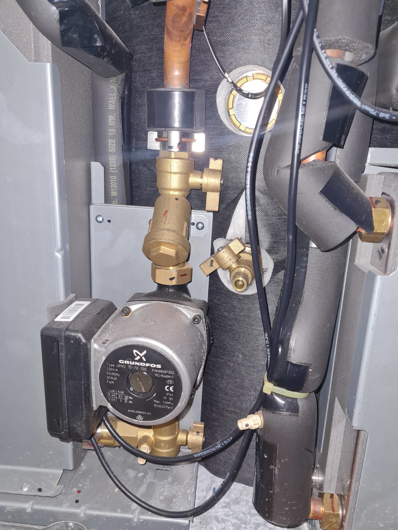

Hej! Har en Ecodan Luftvatten-värmepump. Någon som vet vart jag fyller på vatten i systemet? Har knappt 1 bar just nu. Sjunkit lite från 1,1-1,2 när jag luftade lementen.
Hittar ingen tydlig fylla på vatten-vred

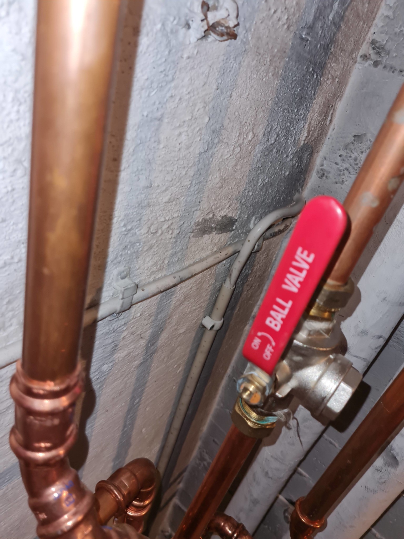

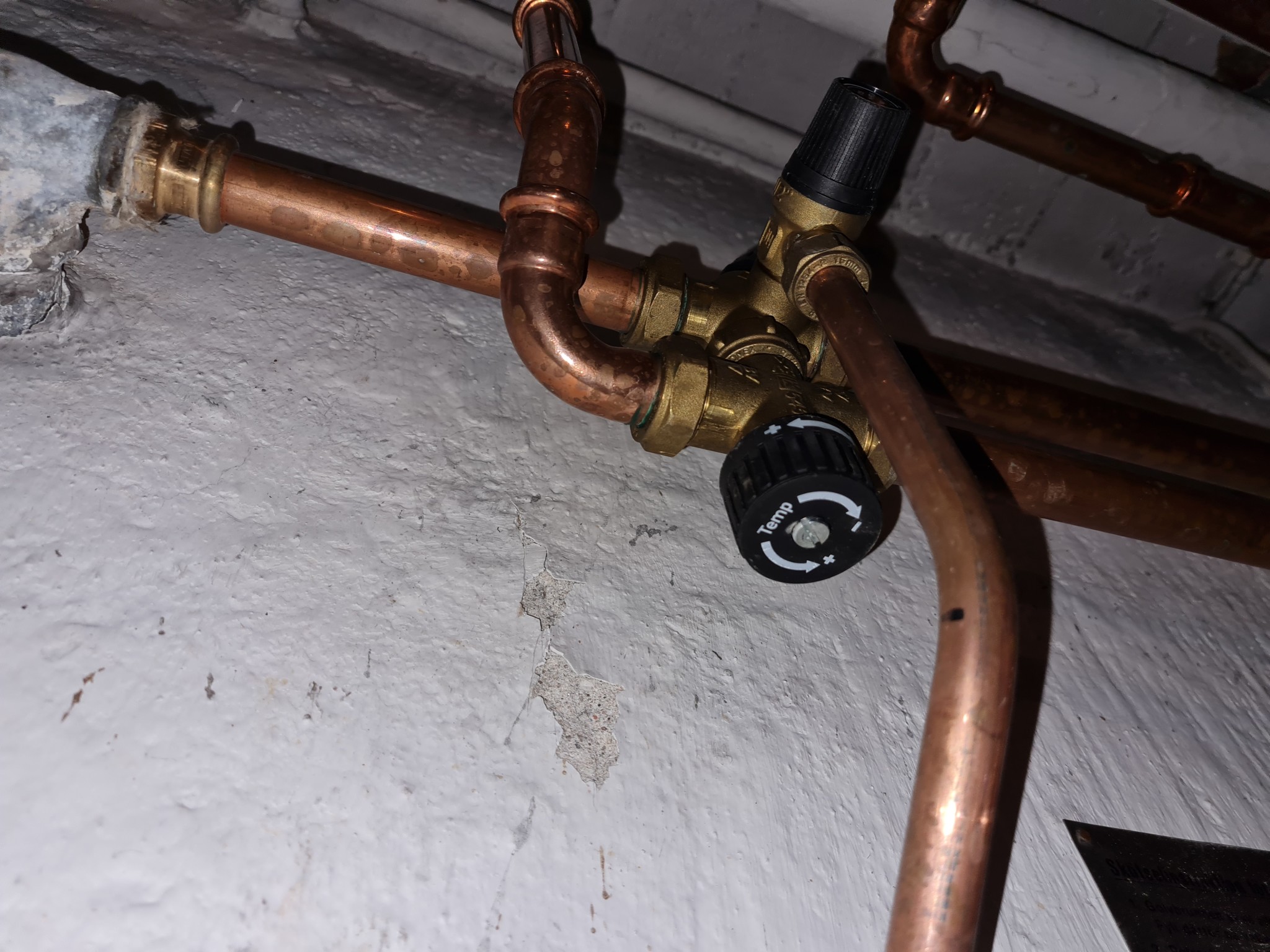

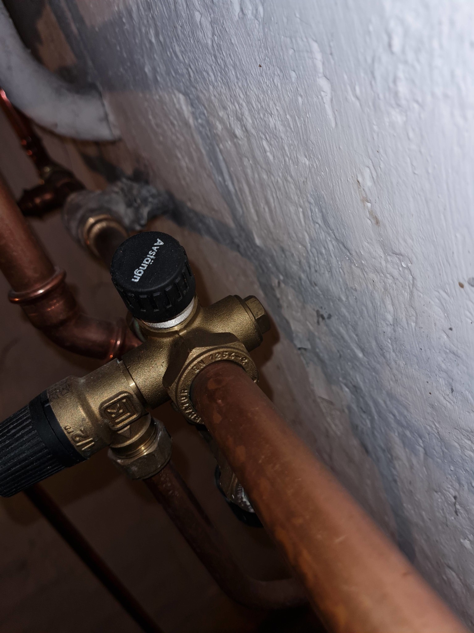

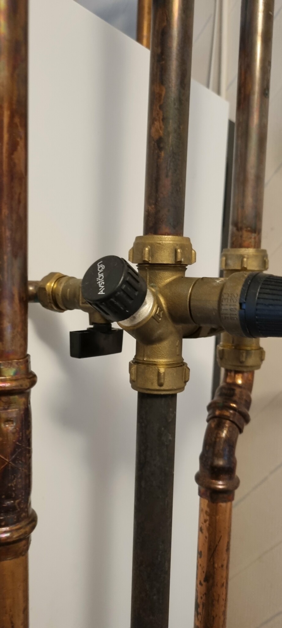

Enklast är att följa kallvattenledning
Hej,D Deboerak skrev:
Jag frågade en god vän exakt samma sak. Han indikerade en kran som lutar i 30°. På min kan står det "avstängning". Han sa också att fylla på försiktigt och att titta på manometern (som är dold under en lucka på pumpen).
Mitt nedre rör är mycket riktigt kallt och det övre varmt.
