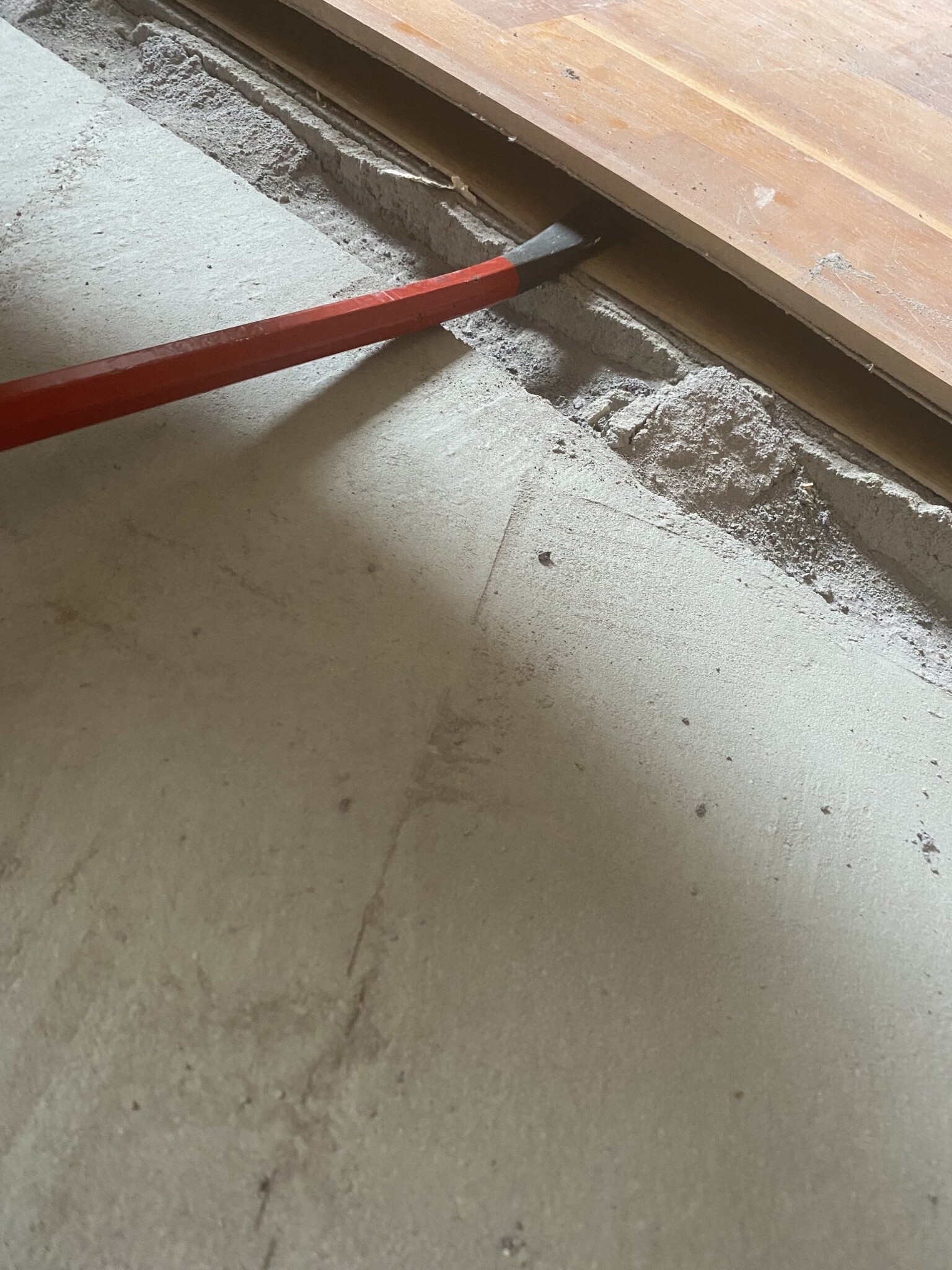

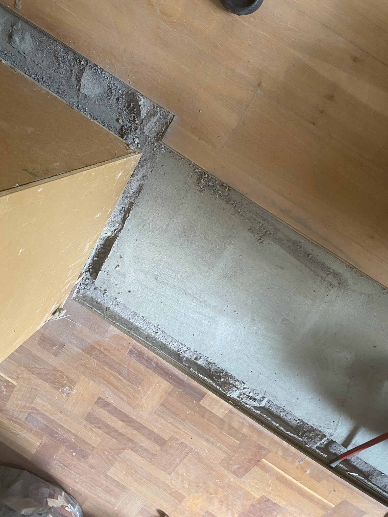

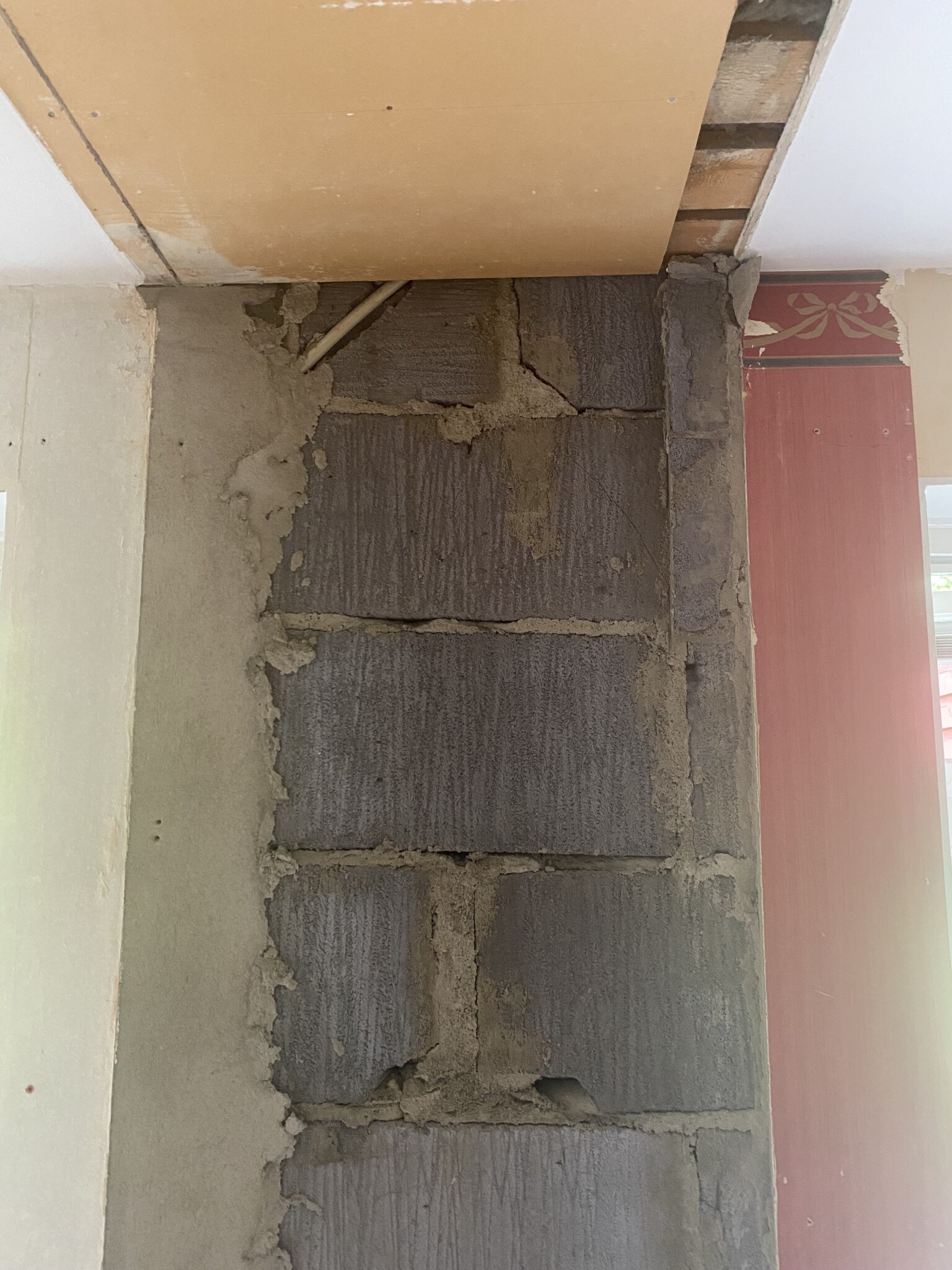

Vi har rivit en vägg och ska sätta upp en ny.
Vad ska vi använda oss av för att fylla i hålutrymmena i golv o väggar så att det blir jämnt när vi ska bygga ny vägg o lägga nytt golv?
  • Hål i golvet efter rivning av vägg, trä- och betongytor synliga, redo för att fyllas och jämnas ut inför ny väggkonstruktion och golvläggning.
  • En rivd vägg med synliga betongblock och fyllning, samt delar av innertak och tapet.
  • En röd kofot används för att lyfta ett trägolv och avslöja en ojämn betongyta, del av renoveringsprojekt för att bygga ny vägg och lägga nytt golv.
Finbetong i golvet och gipsputs eller kalkbrukputs på väggarna. Gipsputs ör enklare, men om den tidigare putsen är kalkbruk bör du köra med samma. Det ser ut att vara flera lager puts på det som sticker fram och då tyder det på att det är kalkbruk. Det måste göras i omgångar.
Du behöver sätta upp en avdragsbana på väggen runt högerkanten för att få en plan yta utifrån den gamla putsen. Den spikar du rätt in i väggen och bryter loss när putsen har brunnit..
