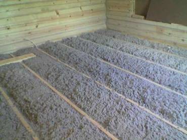

Det finns ju lösull som är avsedd att krattas ut och inte kan sprutas. Den expanderar sig själv. Oväntat trevlig att jobba med. Jag förberedde mig för det värsta, rakade av skägget för att halvmasken skulle hålla tätt, plastade in rummet och riggade luftrenare. Det kändes rätt fånigt när det just inte dammade alls. Produkten jag använde heter Saint-Gobai Isover EasyM MagHam skrev:Väcker en gammal tråd för att det kanske är fler som har erfarenhet runt detta och att jag funderar på det själv...

Jag fluffade (fluffar - för det är lite kvar av projektet) iCell med borrmaskin och lösullsfluffare "granen".
Öppnade och rengjorde ett oljefat. Däri fluffar jag en halv bal i taget (alltså ca 7 kg).
Det ger i varje omgång ca 160-180 liter fluff.
Tyvärr når den färdiggjorda fluffaren inte ner till botten då mittpinnen är för lång. Man kan kanske såga av den lite. Det betyder att man får vända runt med ett handverktyg (grep eller liknande) och fluffa igen i ett par tre omgångar.
Så ja, det blir ett bra resultat, men handlar det om mer än 8-10 kubik så skulle jag nog hyra en maskinfluffare.
