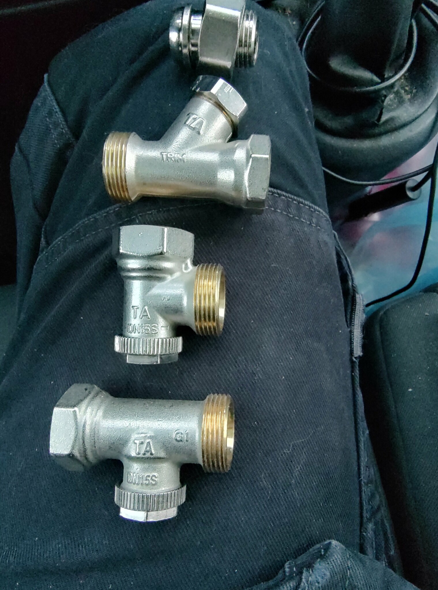

Ska koppla in bl.a 3 st Lenhovda sektionsradiatorer och hittade lite prylar hemma som jag antar ska funka, det blir en rörmokare som kommer skruva ihop allt men jag tänkte förbereda så mycket som möjligt innan med uppsättning på vägg och se till att ha delar hemma.
Min fråga är om de 3 ventilerna på bilden går bra att använda som returventiler tillsammans med den "nippel med mutter" som är överst i bild?
Tacksam för råd!

Ska gå bra. 👍

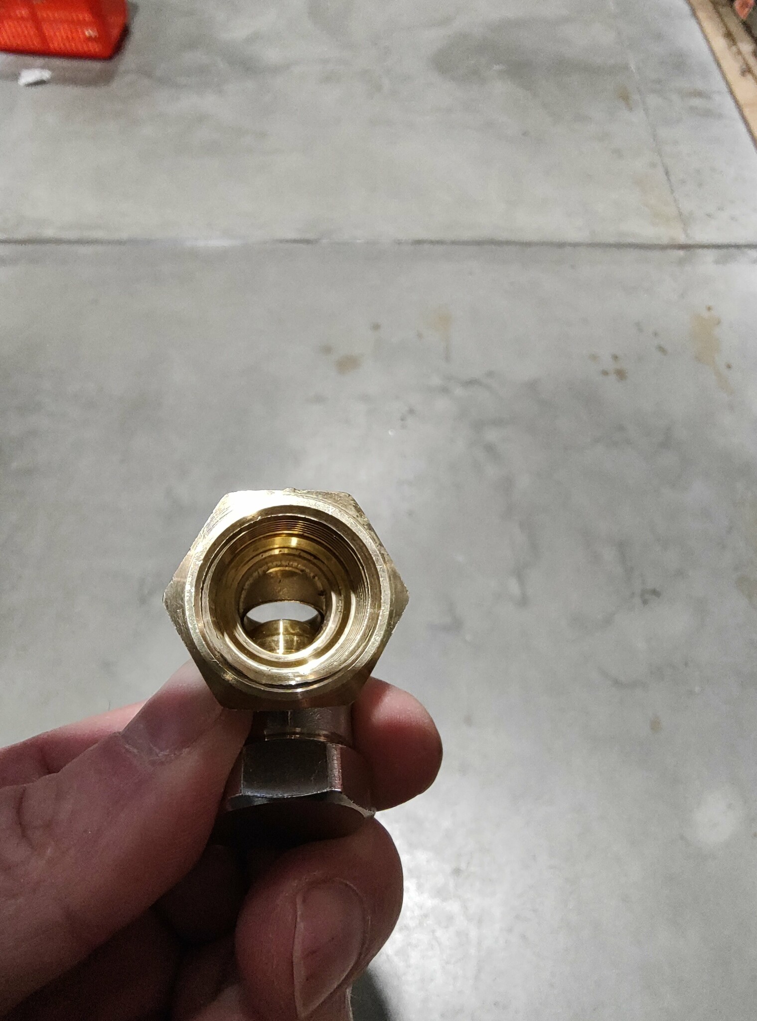

Det som gjorde mig tveksam var att jag tyckte flödet igenom såg litet ut när jag hade skruvat ut det till max, men jag har ju ingen aning om hur sådant där funkar egentligen!
  • Hand håller en mässingskoppling mot en suddig bakgrund av betonggolv.
Krilleman
Termostaten har än mindre hål för flödet.
Jag såg det nu när jag kollade i ventilhuset!
Då kör jag på dessa.
