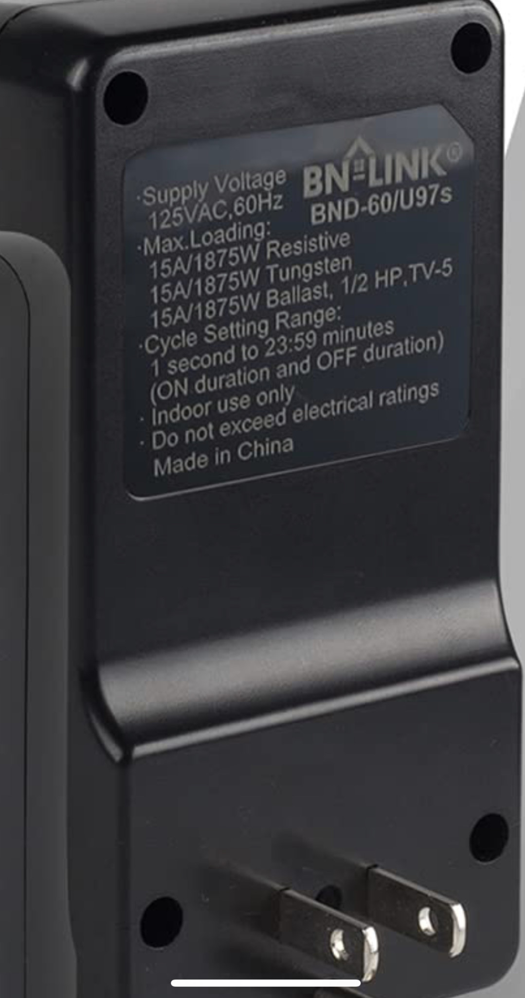

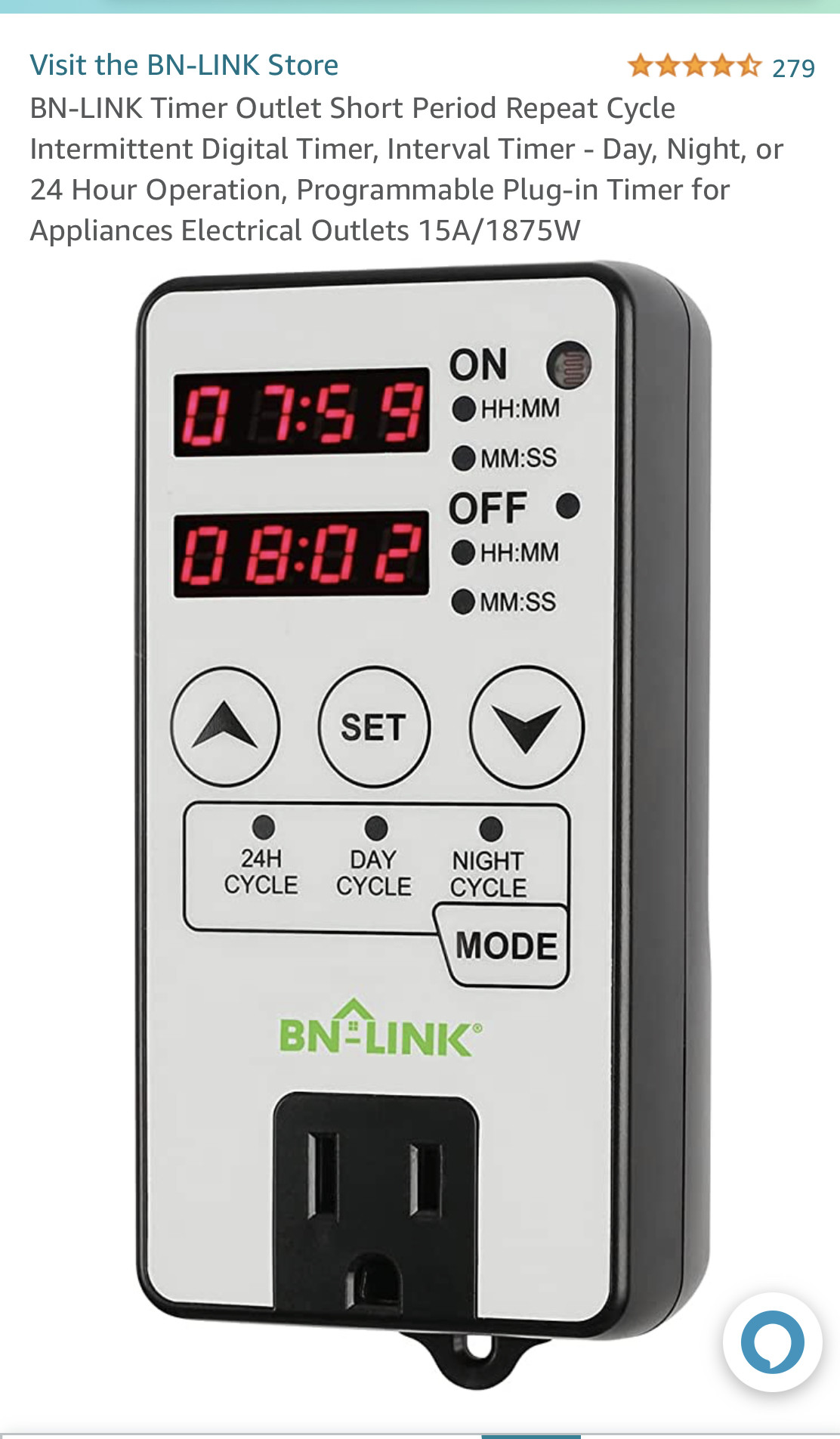

A Abbemoad #1 Medlem · 6 inlägg 6 apr 2023 19:34 Abbemoad Medlem 6 inlägg 6 apr 2023 19:34 #1 Hej! Kan man använda denna timer med usa-standard i Sverige om man använder den med adapter? Inloggade ser högupplösta bilder Logga in Skapa konto Gratis och tar endast 30 sekunder Inloggade ser högupplösta bilder Logga in Skapa konto Gratis och tar endast 30 sekunder #adapter #usa-standard

Dan1891 #4 Medlem · 2 799 inlägg 6 apr 2023 19:44 Dan1891 Medlem 2 799 inlägg 6 apr 2023 19:44 #4 Den är specad till 125V ac enbart, vi har ju 230V här i sverige, så, nej, inte bara med en "rese"adapter.
