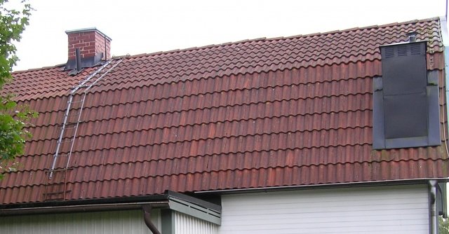

Sitter och planerar för nytt tak och har ett par frågor.
Är Divoroll lika bra YAP2200 till betongtegel ?
Har Mansard med ca 27 0ch 63 graders lutning och enligt Monniers katalog gå det inte att använda bärläktstege över 45 grader. Finns det några andra smidiga lösningar än en riktig stege?
Enligt lag ska du ha en fast monterad takstege, inga lösa bärläktsteg är godkända.
Jobbar i branschen och vet hur svårt det är för privat personer att ta till sig detta men man måste tänka på att vi som jobbar på taken oxå behöver kunna jobba säkert!
Hej. Är ditt hus högre än 4m? Från marken till takfoten alltså. Ska du ha en fast stege på väggen. Fast stege på taket. Och är skorstenen högre än 1.2m där man står när man kommer upp på taket. Så ska en ramp upp, så att man kommer upp till 1.2m.
