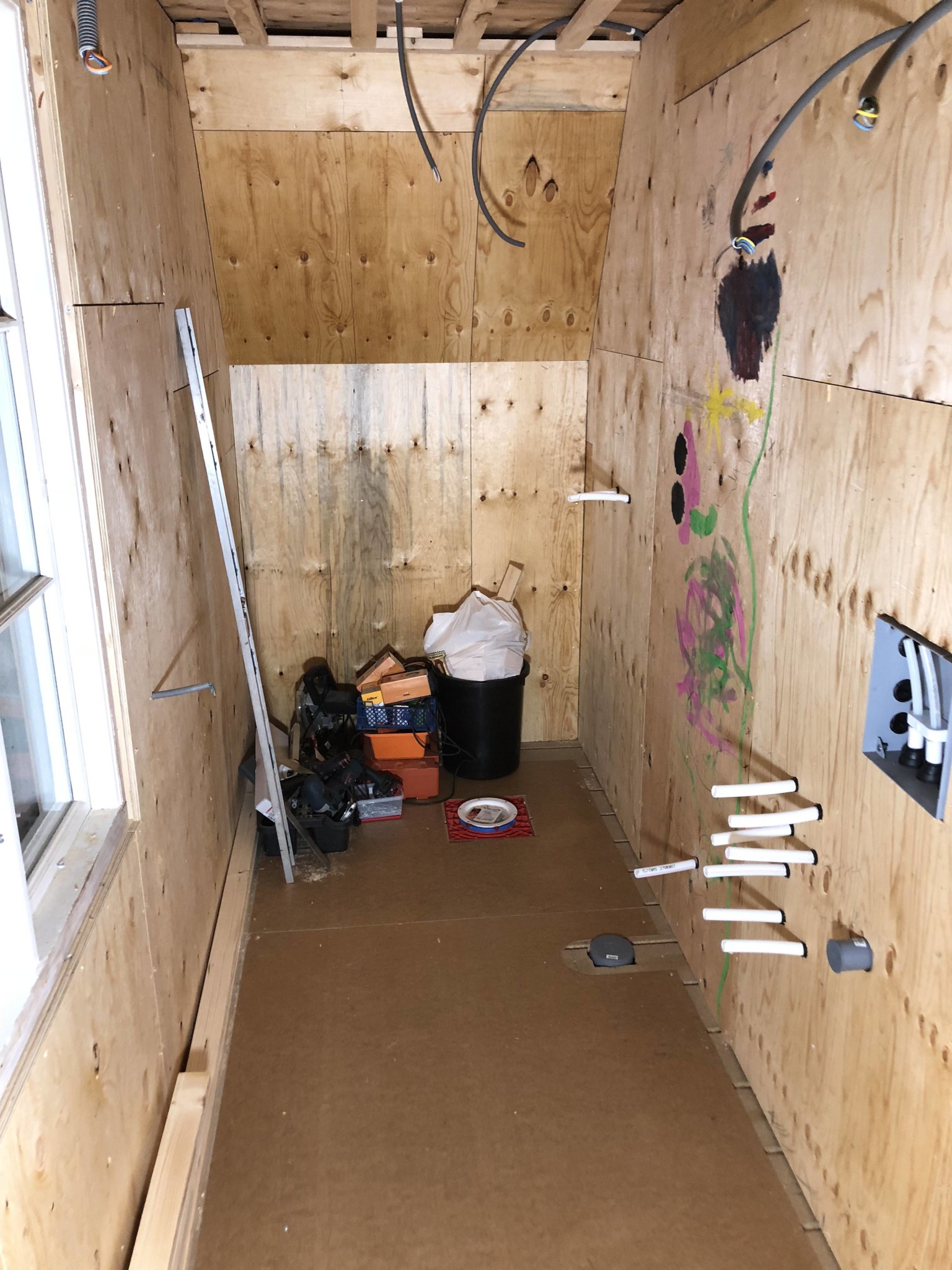

Jobbar på med vårt badrumsprojkt som vi har skrivit om här:
Renovering Röda Grind https://www.byggahus.se/forum/threads/renovering-roeda-grind.306445/page-3
Nästa moment är flytspackling. Det inger viss ångest och vi hade tänkt ta in hjälp. Har varit i kontakt med golvfirma men sen jag skrev att jag gärna skrev något väldigt enkelt avtal, typ Hantverkarformuläret, har vi inte hört från dem så kanske är det ändå enklare att göra själv.
Hur som helst, det jag funderar på är att efter att ha läst på genom instruktionsfilner etc. så anvisas att man börjar längst från brunnen och längs väggarna så att spacklet långsamt får rinna mot brunnen och därmed får man naturligt lite hjälp med att skapa fallet. Kruxet är att vårt badrum är 3,8 x 1,3 m med dörren på ena kortsidan och golvbrunnen längst in vid andra kortsidan. Hur bär man sig åt då? Någon erfaren i detta eminenta forum som kan ge lite råd om hur arbetsgången kan se ut med en sådan layout? Just nu är denna frågeställning det största hindret mot att ge sig på detta på egen hand. Tusen tack på förhand!
Gammal bild tagen från dörrhålet med golvbrunnen längst bort.

Om du gör det första gången så skulle jag dela upp det, trots att badrummet är litet.
Sätt en avstängare där lokalfallet ska vara och flytspackla resten som i princip kan vara helt plant.
När du gjort det så kan du fokusera på fallet vid brunnnen och där tycker i alla fall jag att det är enkelt att sätta en avstängare runt brunnen dör att sedan flyta plant upp i nivå med den andra spacklingen och sedan skrapa ett bra fall innan det vörjar brinna till.
Det går att göra allt i ett svep men det finns ingen anledning när man håller på hemma tycker jag.

Ja det har jag sett flera exempel på och det låter vettigt. Men jag behöver ha hyfsat fall även vid första spacklingen för att få upp klinkern strax över tröskelns underkant sen.B carlkarlin skrev:Om du gör det första gången så skulle jag dela upp det, trots att badrummet är litet.
Kan det funka att efter avstängning mot sista metern (där lokalfallet ska va) stå i dörrhållet och hälla? Så får man ha skopa/spackelspade på långt skaft för att kunna justera fall efter nivåmarkeringar. Kanske även lyfta ut lite spackel mot väggarna för att ha lite fall inåt rummet.

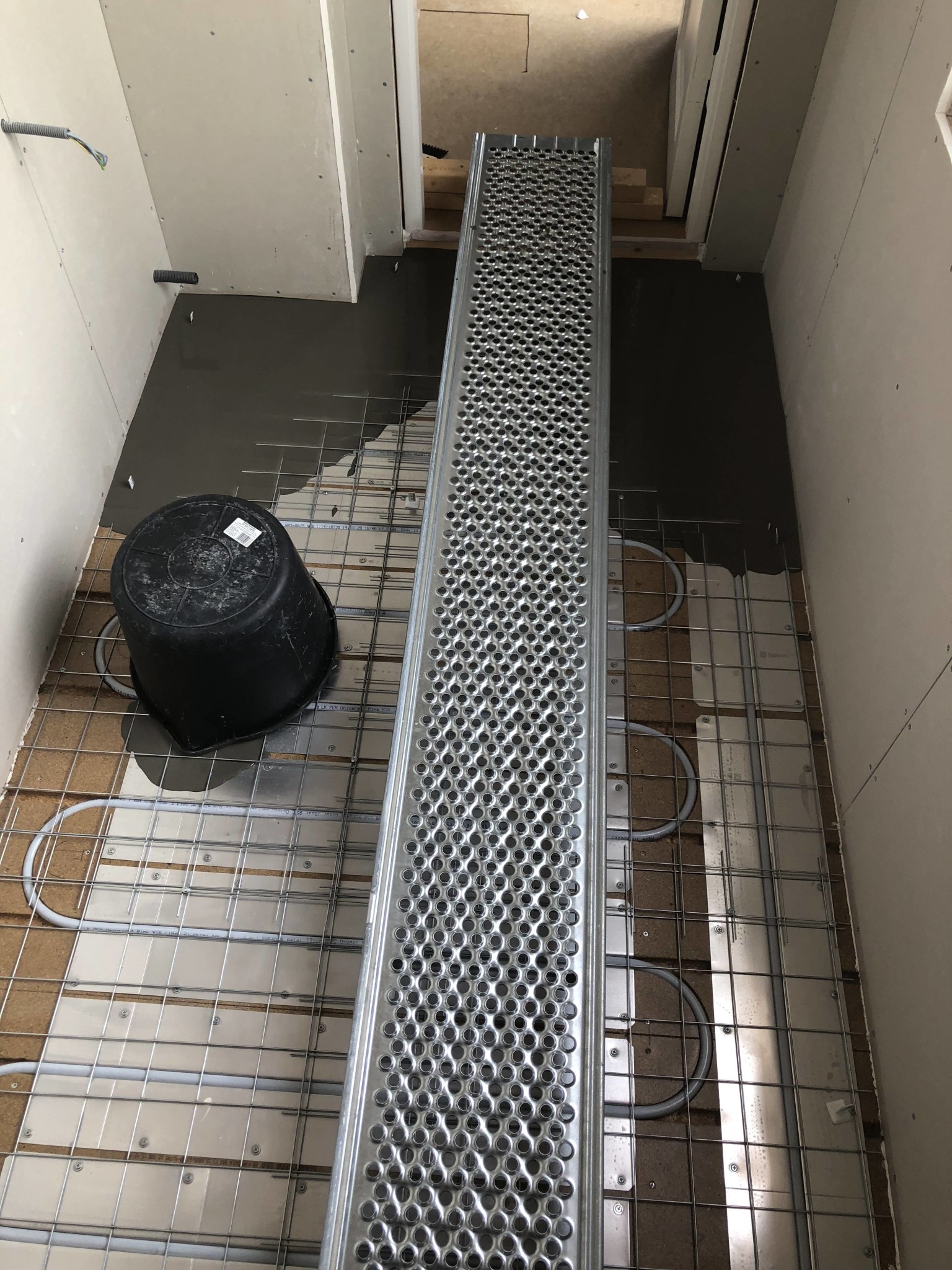

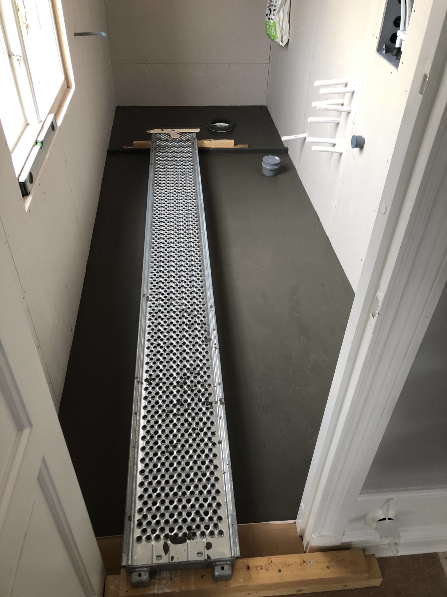

Idag spacklade vi. Problematiken med att börja längst från brunnen när längst från brunnen är enda vägen ut löstes med ett stålplank från byggnadsställning upplagt på några reglar. Det blev en landgång från dörren till duschytan som först avgränsades. Kanon att komma åt hela ytan för att gå och dutta runt. Blandade lite för mycket spackel för den första delen så det hällde vi i duchen så blev grovjobbet gjort där på köpet. Nu återstår en eller två säckar för att göra det sista i duschen.
