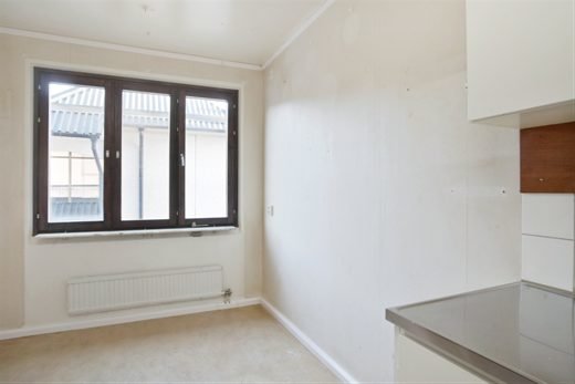

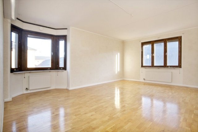

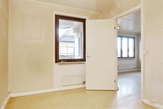

Jag och sambon köpte lägenheten för nästa exakt ett år sedan, valde den efter skicket som var riktigt dåligt. Vi ville renovera allt så det passade oss att inte betala för saker vi ändå skulle riva ut
Det är min tredje lägenhet att renovera, men första gången var det lite målning, nån bänkskiva, andra lägenheten blev mer omfattande med stor hjälp av vänner som var hantverkare, målning, golv, badrum, kök och el.
Denna gång slog vi ut alla innerväggar (eller ska), tidigare 45 reglar med singelgips och ingen isolering, det blev som ett membran mellan arbetsrummet (3an) och sovrummet (7an) så det hördes nära på bättre eller väldigt liten skillnad som att vara i samma rum. :O Fuskbygge till max, helt otroligt dålig finish på allt.

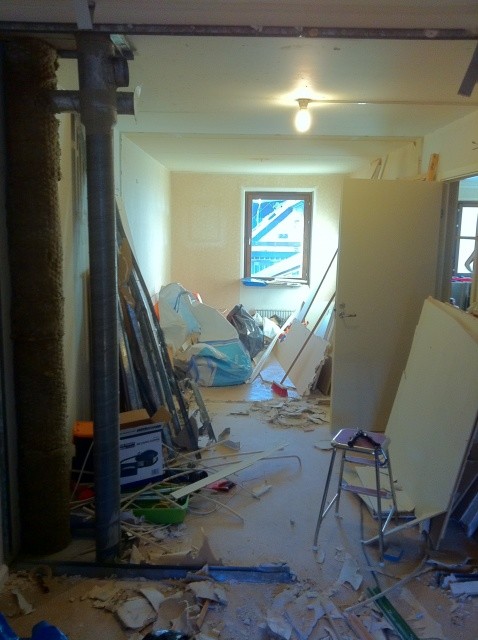

Rivit bort allt ner till betongen i golv och väggar i alla rum, förutom vardagsrummet (översta rummet till vänster) där ekparketten får ligga kvar för att ljuddämpa ytterligare mot grannar.

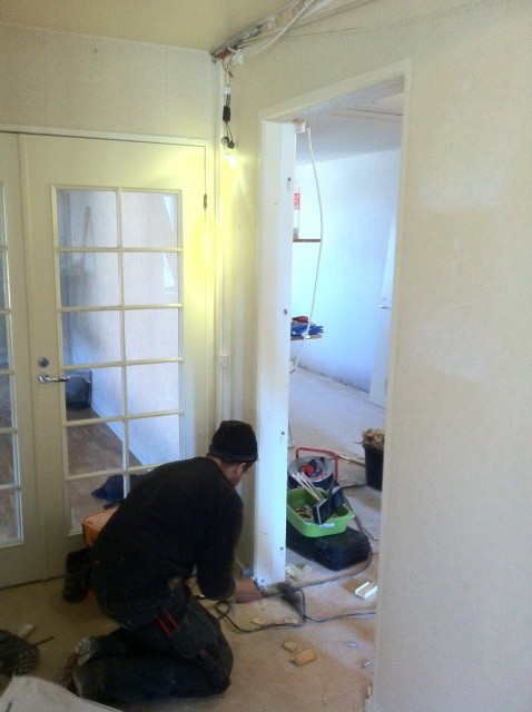

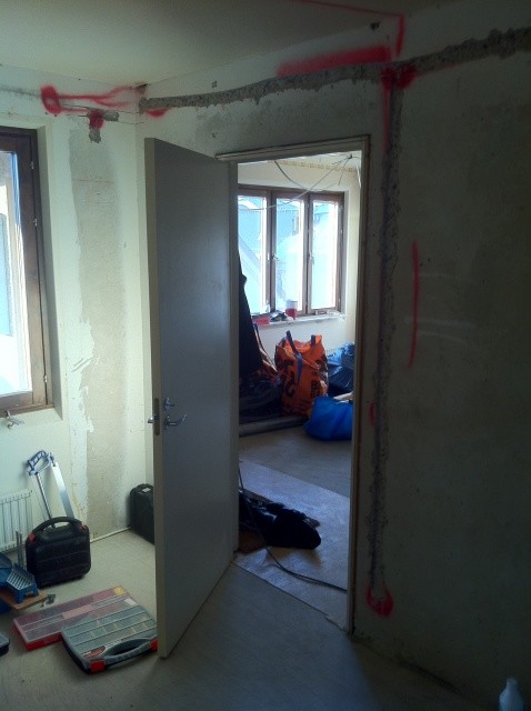

Spårat in el i väggarna, allt låg i stora fula plastlister, fyfan vilket jobb!!

Sätta lister och bytt dörrar från såna tokbilliga dörrar som inte ljuddämpar alls till ett par 30dB, brandklassade dörrar som väger ton och lite till, målat fönster (säkert glömt häften

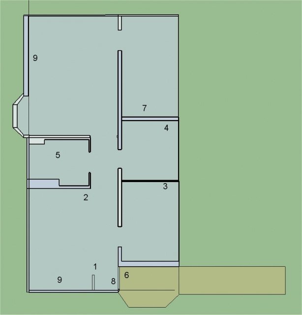

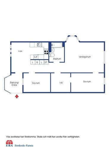

Ritningen :
1 - ta bort liten klack av innervägg.

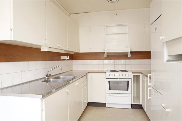

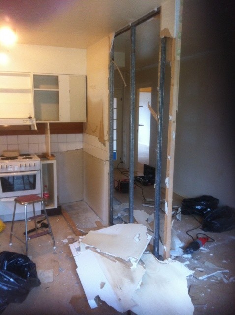

2 - Här gick en innervägg som delade av köket i hall och kök (U-kök, den togs bort)

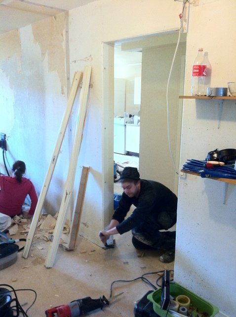

3 - Arbetsrum. Vägg togs ner, sattes upp på nästan samma ställe, fast isolerad och dubbla skivor.

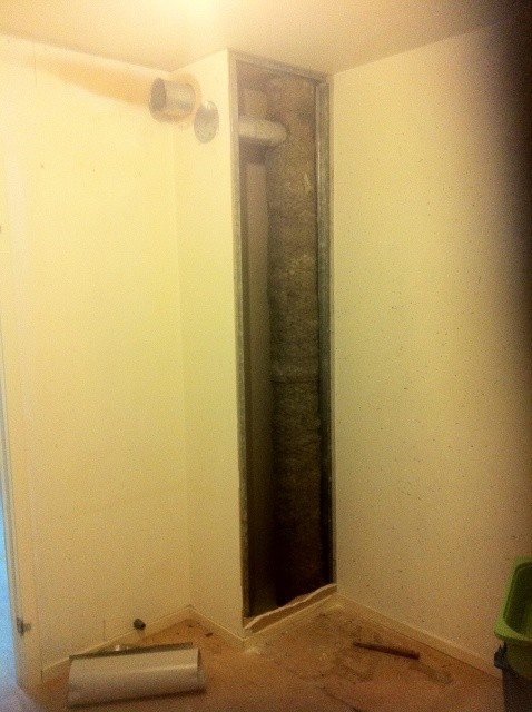

4 - Garderob. Ventilationsslits i garderoben, här fanns en dörr mellan rummet med 4 och 7, den togs bort. Gipset/väggarna runt slitsen effektiviserades, och vi tjänade ca 10-15cm utrymme.

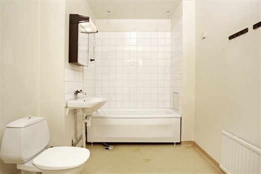

5 - Badrummet. Alla väggar håller just nu på att slås ut och allt ska göras om. (mellan 2an, och 9an, kommer bli en lång korridor nån månad eller två.
6 - Lägga trall, fixa loftgångsfönstret mot inbrott, hammerglass?
7 - Sovrummet.

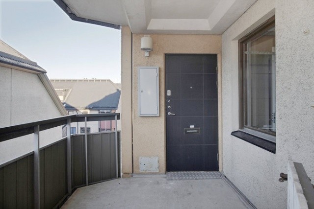

8 - Byta ytterdörr mot säkerhetsdörr. Här sitter även elcentralen och en stump antennkabel, blir nya till alla rum härifrån.
9 - Första tanken var att spåra in elementrören i väggarna, men det var ett för stort projekt, och styrelsen opponerade sig direkt.

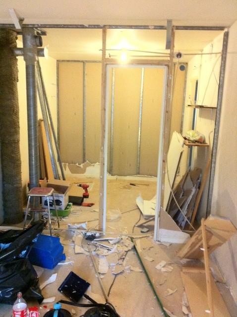

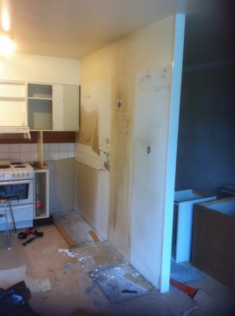

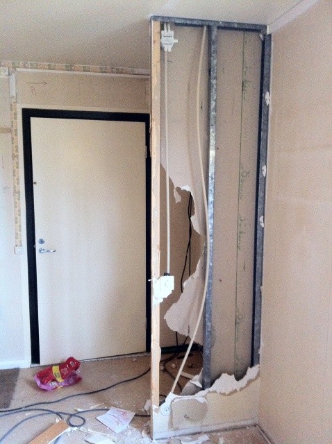

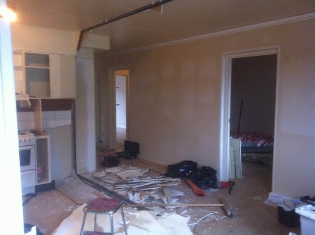

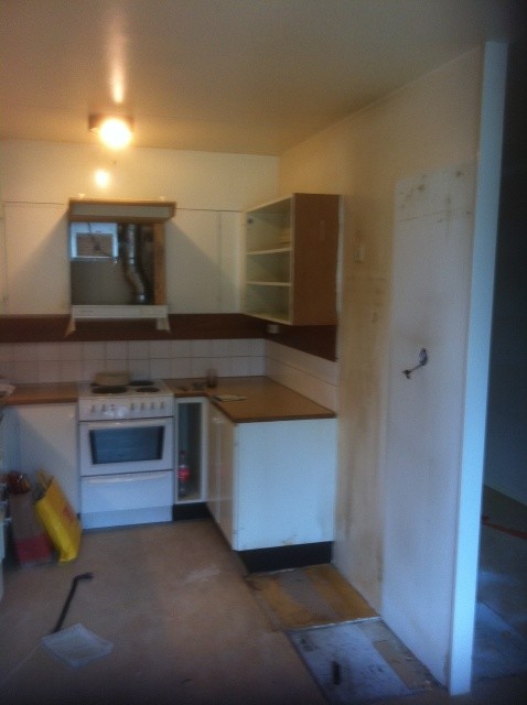

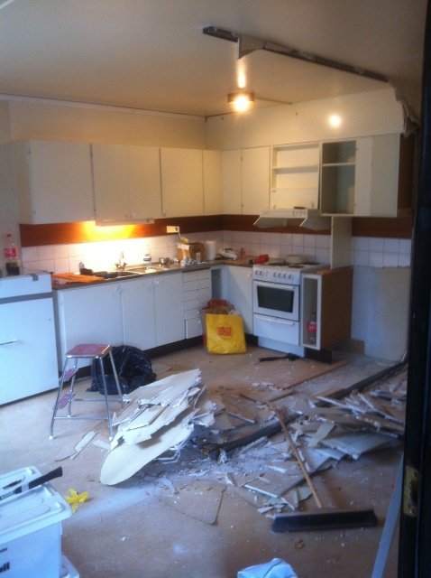

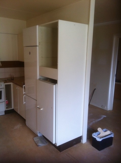

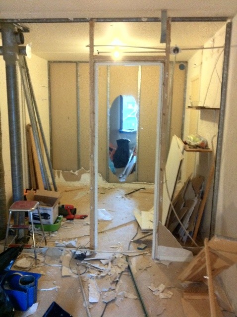

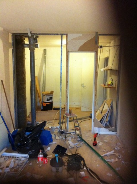

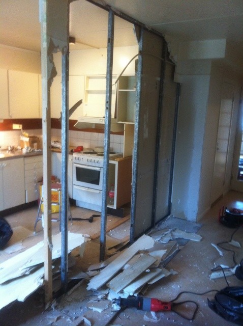

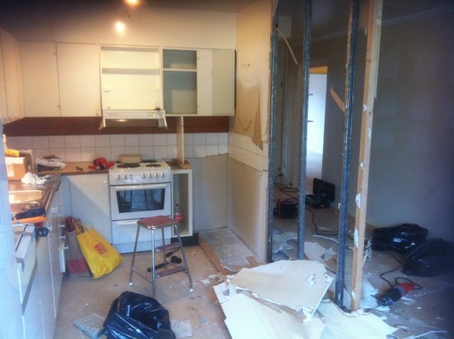

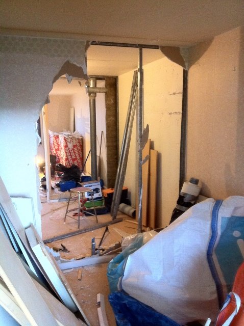

Började riva i köket, glömde att fota i början eller så ligger bilderna på någon lite fjantkamera någonstans.
Ner med väggen, insåg direkt att det kommer bli jättebra när det blir öppnare planlösning, tog även en av dom gamla garderoberna, tippade den och byggde ett arbetsbord. Ungefär här någonstans jag insåg att vi/jag skulle tjäna på att sortera allting direkt. Metal, gips, trä och brännbart var för sig. Som ni ser köket just nu kommer vi leva med i strax över ett år (från April 2011, till April 2012).

Hade tur och kunde låna lite verktyg från jobbet i början, sen fastnade jag för Festool, och sen gick det bara utför på den fronten

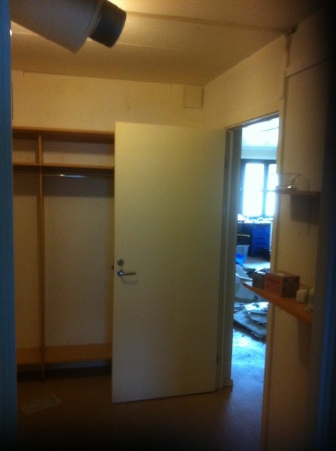

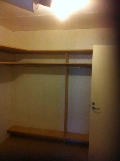

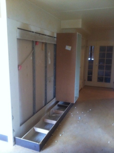

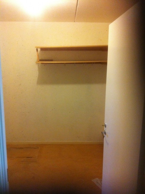

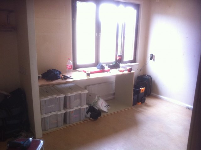

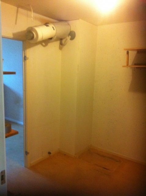

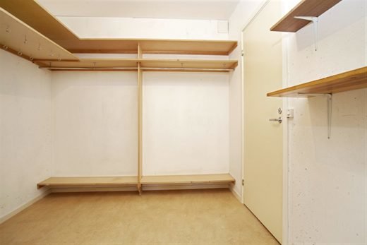

Garderoben - rummet i mitten till höger.
Väggarna är ospacklade, men målade, hyllorna, tja vad ska man säga?

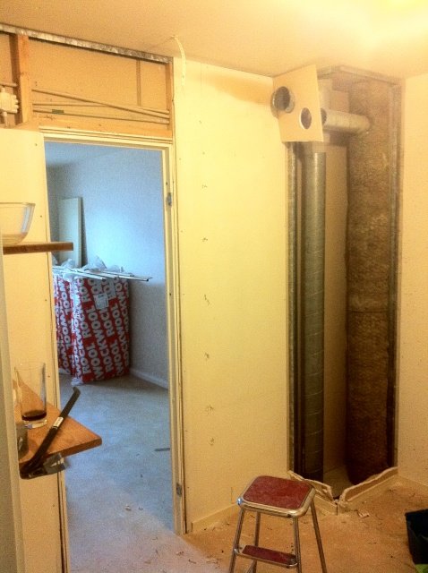

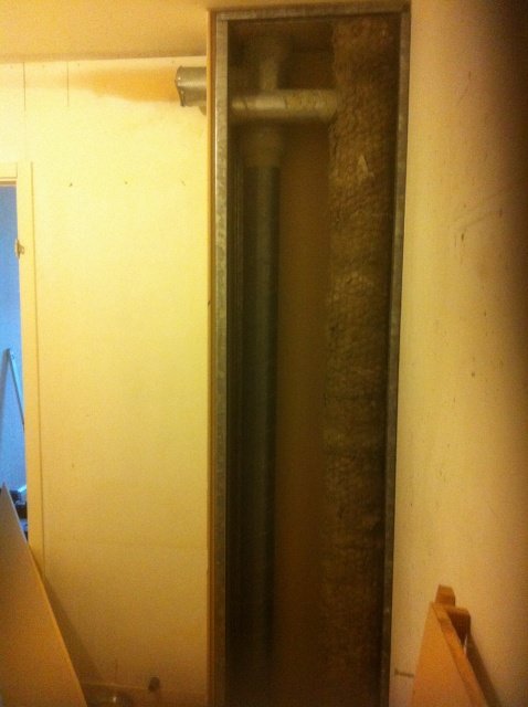

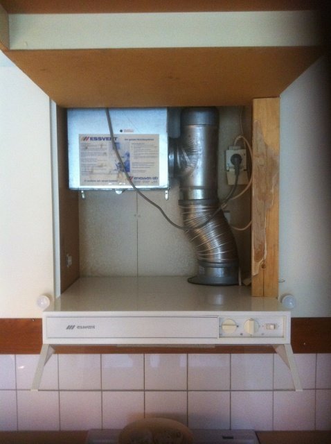

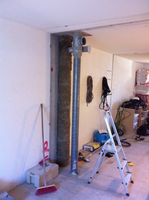

Hittade en intressant kub som det verkade gå rör ifrån, efter att ha kollat med folk som jobbat i fastigheten så fick vi veta att det var ventilation som funnits sedan huset byggdes, men aldrig varit i bruk (!). I samband med detta så satt det även 30x30 plåtlådor längst väggarna i alla rum som det skulle ventileras luft ifrån. Sjukt fula och åkte på skroten omedelelbart. Båda väggarna ska ner och byggas upp igen på riktigt, spån/plyfa och gips utanpå. Alla väggar runt ventliation klädes med dubbelt lager gips för brandcellens skull. Man kan även se dom sexiga plastlisterna med el som gick överallt (kika ovanför dörren) burr!

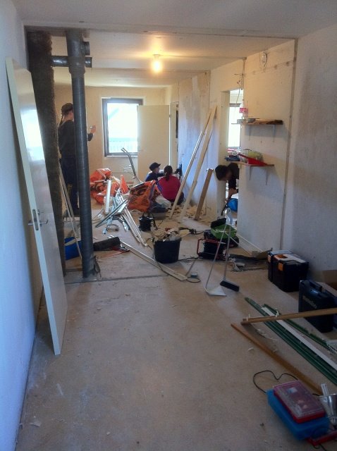

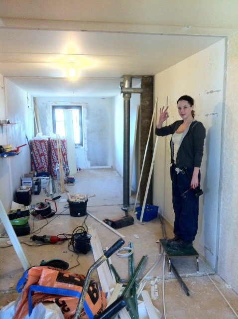

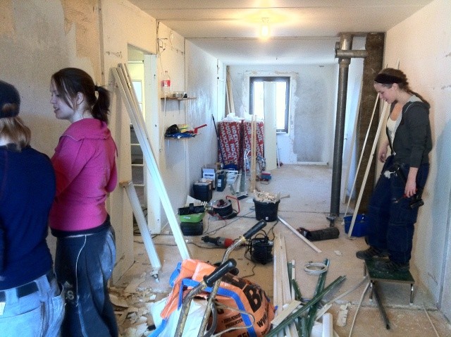

Såja, rivning på G. Läskigt när man börjar riva saker, och frågar sig själv om man någonsin kommer kunna återställa allting som man vill ha det, eller frågar sig själv om det kommer sluta med att man gråtande går till en mäklare och säljer lägenheten i "befintligt" skick med skulder som "läxa". Byggahus hjälpte med självförtroendet!

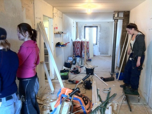

Oh, öppen planlösning också, nu är alla rum till höger på ritningen i första posten, ett enda långt rum. Men det är gropar i golvet där reglarna suttit. Flytspackla? Såg "min" kakelkille göra det engång i förra lägenheten, dags att ringa in gamla vänner!

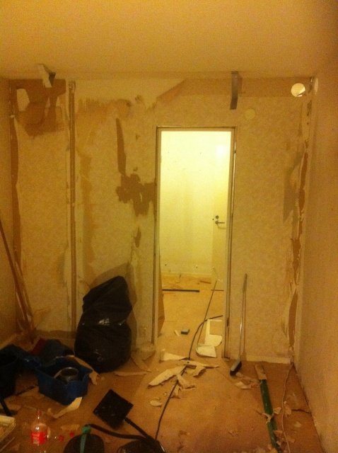

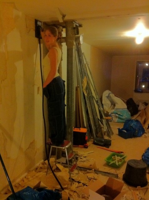

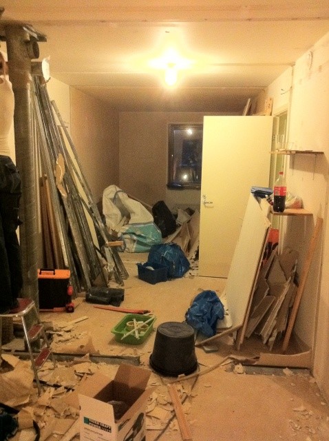

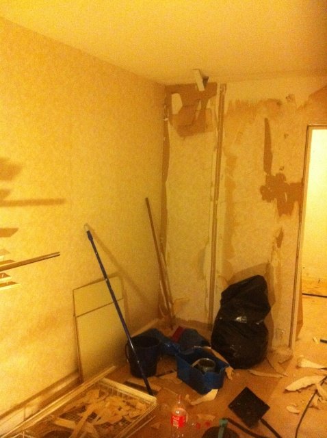

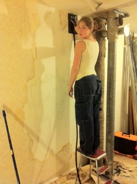

Tjejen hjälper till en sen natt att få ner tapeter. Köpte en tokbillig tapetbortagare på typ jula, tror den kostade 149? Fungerar hur bra som helst!
Dags att ringa in lite vänner att hjälpa till med rivning av gammal inredning! Avslutar med trevlig middag på kvällen efter att vi kört ett par vändor till återvinningsstationen.
Det går framåt, men herregud vad en lägenhet är mycket lösa beståndsdelar, herregud!
Ut med plastmattan i alla rum också, mattkniv och kofot, en kompis som drar i matten, en som hugger framifrån och fläker upp golvet.

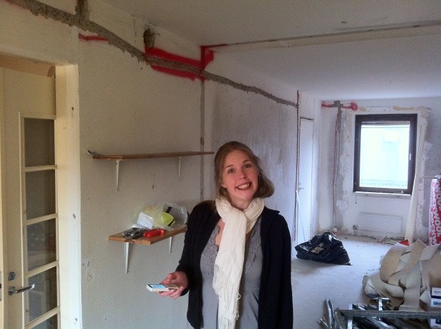

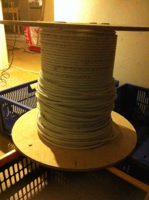

Pappa hittar en rulle nätverkskabel, och våran underbara elektriker kommer förbi och hjälper till att spraya och räkna på hur elen ska dras (visar sig senare att trots det går ett par månader sedan han var här sist och kabeldragningen är rätt avancerad så minns han exakt hur allt är draget och i vilka grupper, trots att han inte ritat sin ritning än

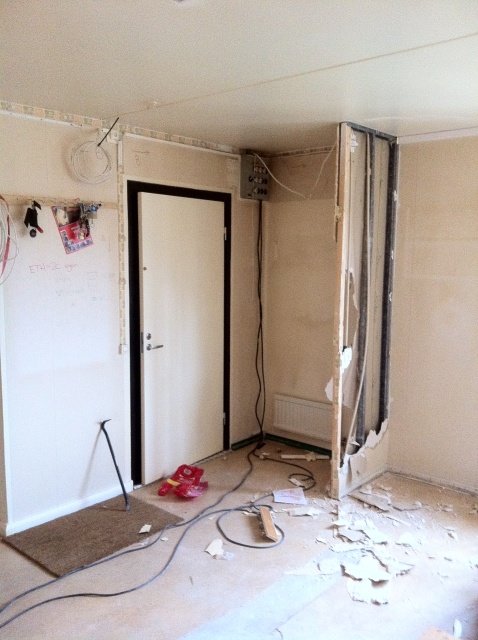

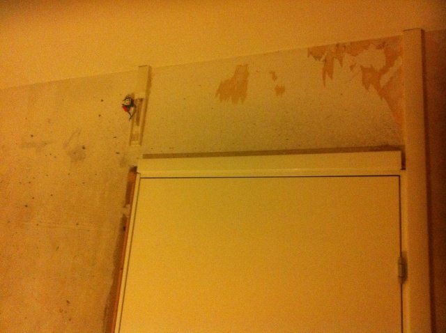

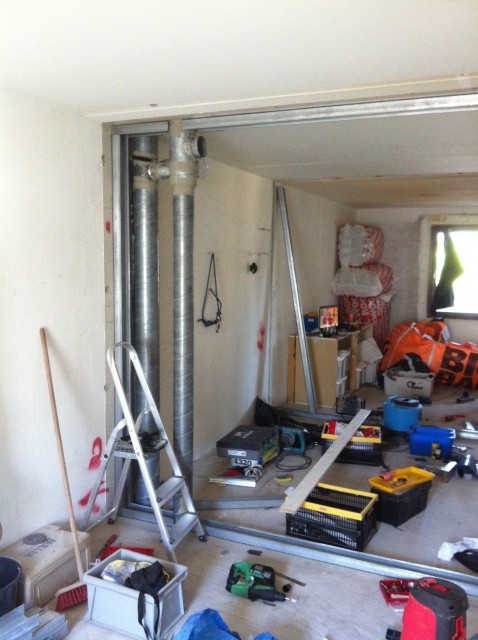

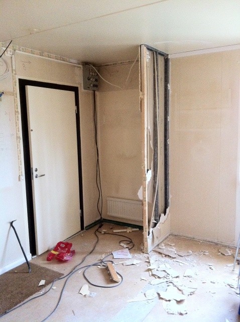

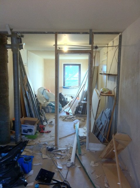

River lilla klacken vid ytterdörren och köket. Längst den väggen kommer det gå en garderob, som jag antagligen kommer behöva snickra ihop själv utan att ha en aning om hur :/ gärna skjutdörrar. Nån som har några tips?

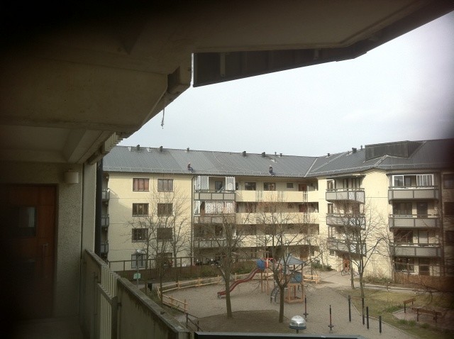

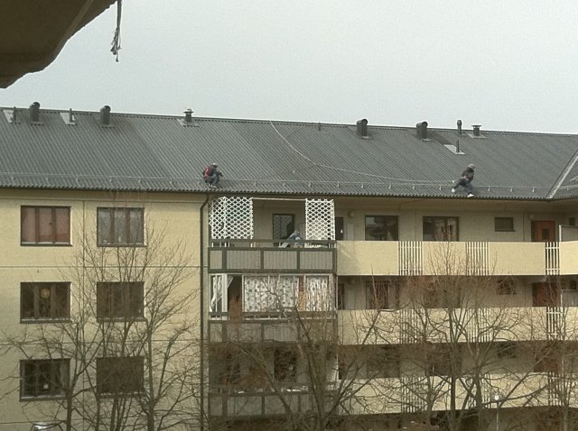

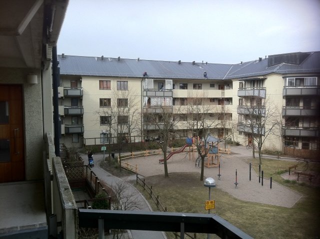

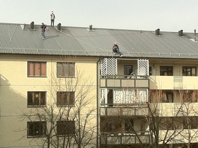

OT: jag arbetar som repklättrare och utbildar folk för säkerhet på tak.
Kommer ut på balkongen och ser detta, ser ni vad dom gör för fel?
Slutar med att jag står från min balkong och skriker åt dom att säkra sig ordentligt. Ringer även upp deras arbetsledare. Fick en klump i magen och önskat att jag inte ens sett detta :/

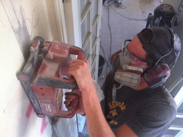

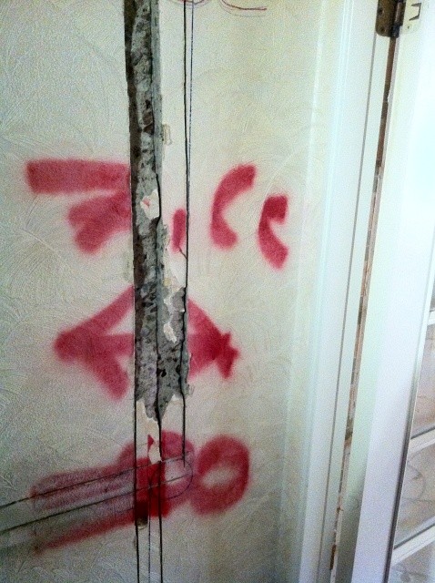

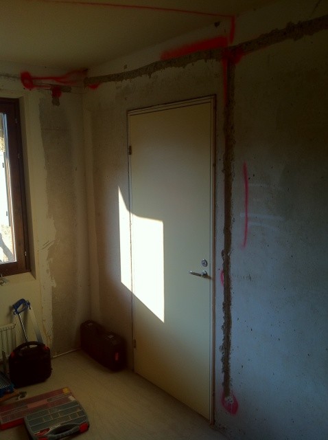

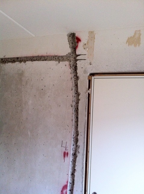

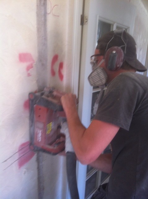

Dags att spåra i väggarna.

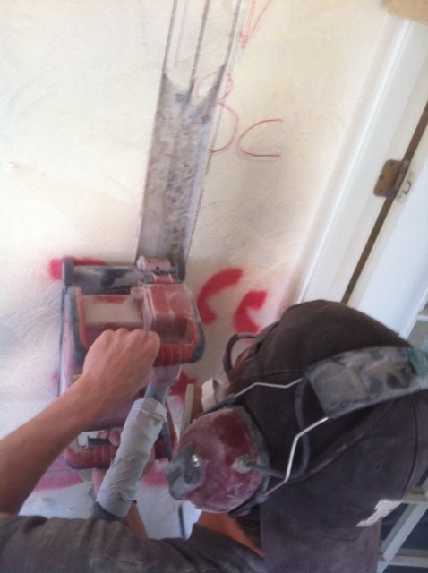

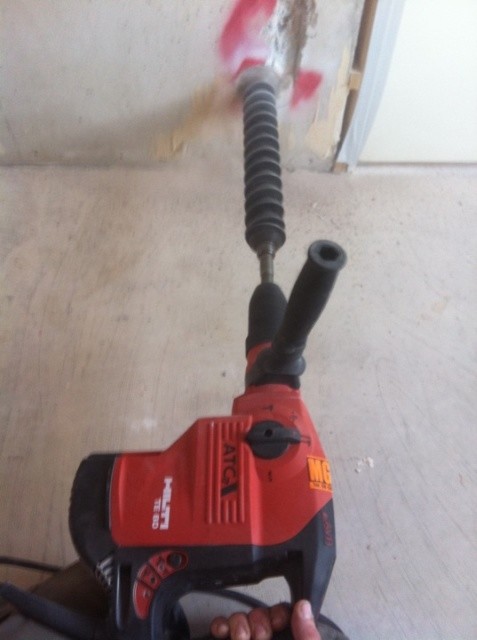

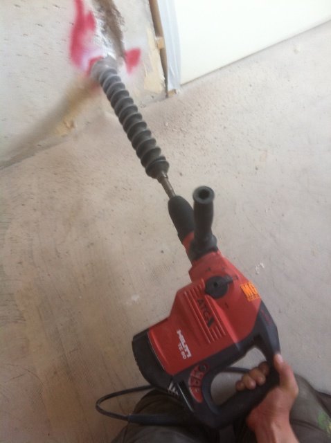

Åkte ner till Cramo och hyr en Hilti. Första 10 meter går snabbt, 0.5 cm per sek eller något, sen går det långsammare och långsammare. I slutet kanske 1 cm per minut. Spårar väggar i tre dagar, även fått anvisning och bredder ifrån elektrikern. Alla enkelspårningar är gjorda, men när dom fetaste och längsta spårningarna är kvar (dubbelt eller tredubbla spårningar) inser jag att detta inte går. Damen på Cramo sa att jag utan problem kunde spåra en hel lägenhet på en dag. Åker och lämnar dammsugaren och spårmaskinen, förklarar problemet, dom mäter klingan efter ca 25-30meters spårning, och debiterar minimi debiteringen, <0.1mm. :O

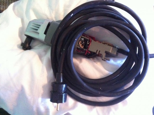

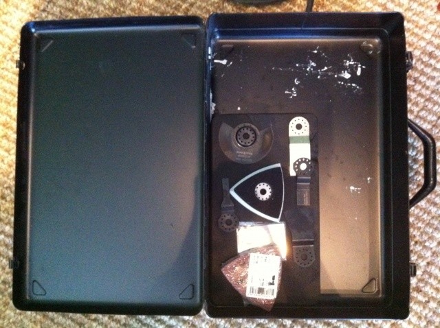

Läser på byggahus om en budget Multimaster. Köper en själv och byter kabel, hittar även en plåtlåda som jag gör till verktygslåda för "multimastern". Tumme upp för er, den fungerar som den ska, även om den låter värre än en jumbojet.

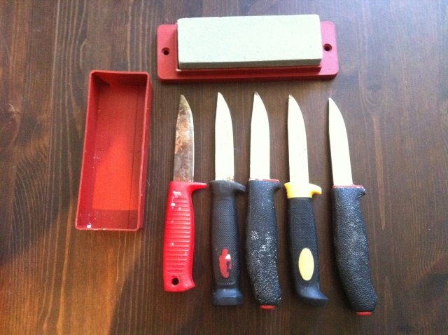

Passar även på att köpa ett bryne från Jula för dyra 19.90, fungerar prima att göra gamla förstörda knivar som nya. Kolla den till vänster, kunde nog skurit tomater med den när jag var klar.

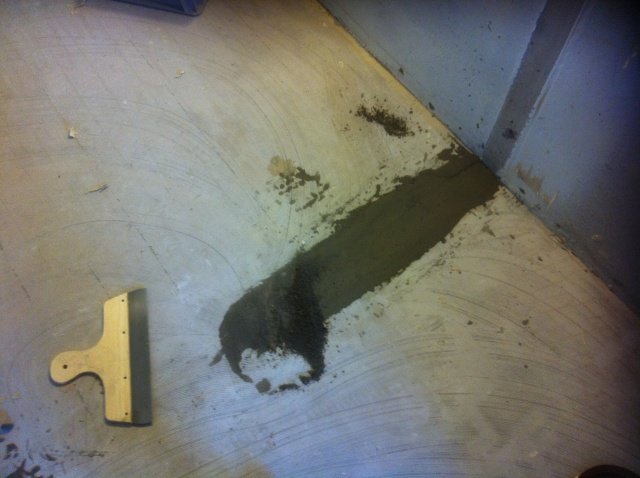

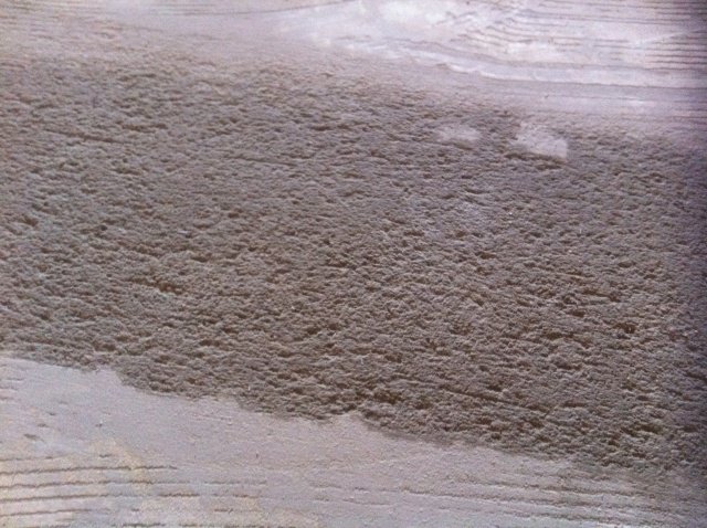

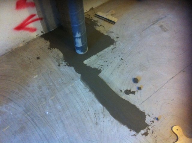

Dags att flytspackla utan mer erfarenhet än att ha kollat på engång. Gick hyffsat tycker jag? Ytan blev lite konstig, vet ni säkert bättre än jag varför det blev så, hyvlade för tidigt?

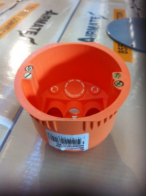

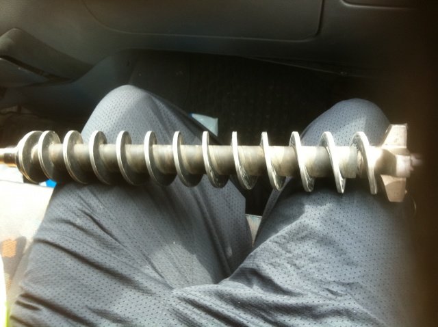

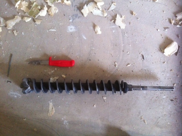

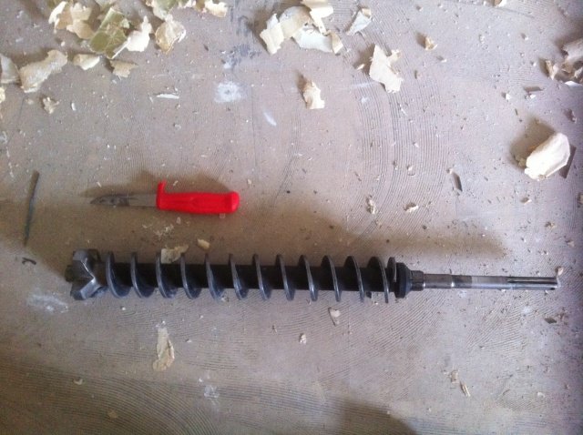

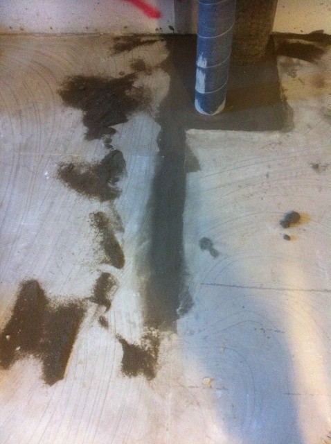

Suttit i veckor och försökt att hitta en 72as dosfräs för betong utan att betala vad en modern high-end diskmaskin kostar. Råkar åka förbi en uthyrningsfirma påväg från jobbet, dagen efter har jag detta monster i knäet. 250kr för "borr" och bilmaskin.
Varje hål tog 15-20 minuter så det var bara sätta sig på huk och börja lyssna på Podcasts (Radiogamer har nog gjort att jag orkat med alla tråkiga stunder i lägenheten, hade nog lagts in på sjukhus med en älska-dig-självtröja utan dom)

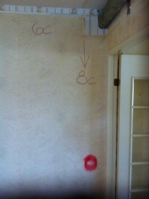

Tar även in kollegan för att effektivisera sista spårandet i väggarna, några missar av mig. När han spårade så gick det plötsligt som smör, med andra ord var det fel på klingorna jag hade sist, kul!

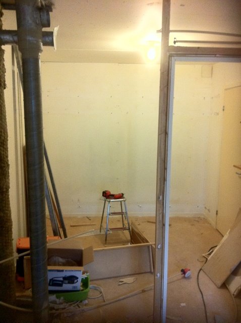

Imorgon blir det bilder på hur nya väggarna reses i garderoben, målning och installering av garderober (väggarna blir på mm byggda efter IKEAs garderober + 5mm spelrum)

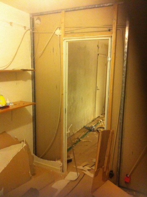

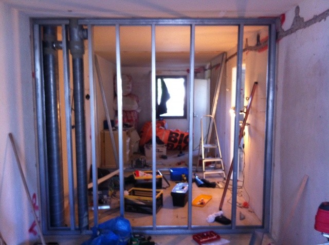

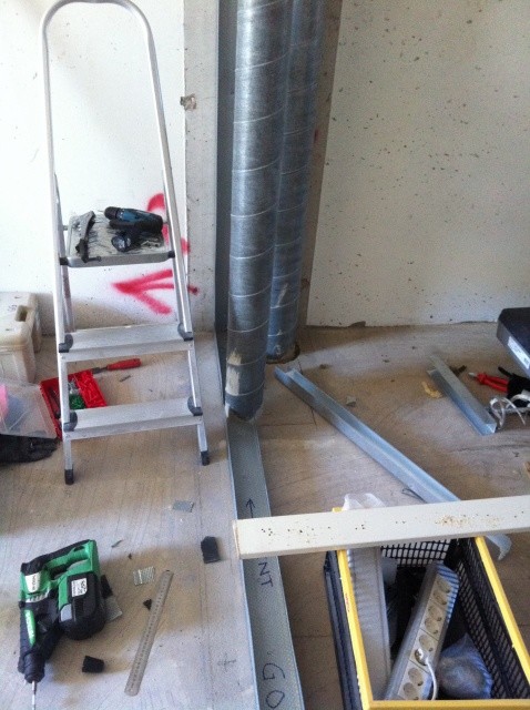

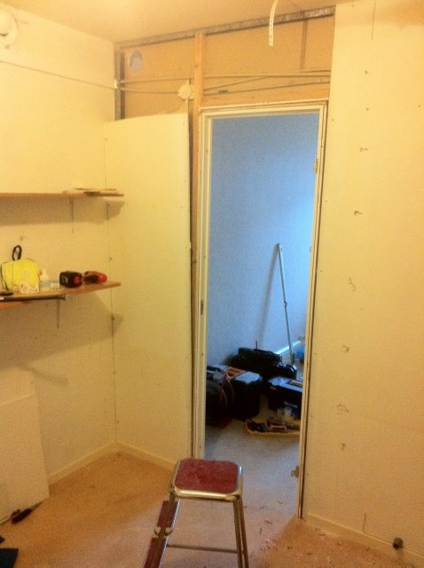

Första väggen någonsin.
Ingen aning om man får, kan, eller ska gå sådär nära med reglarna, men jag ville spara plats så jag körde på
ser ingen nackdel än?
