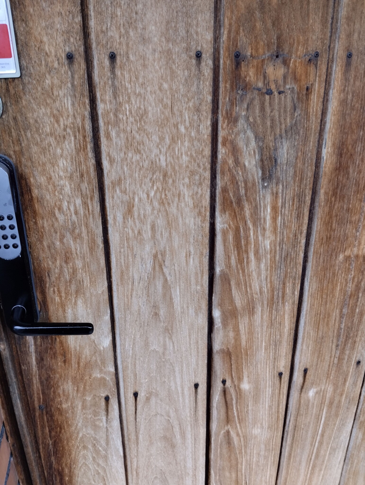

Vårt nyköpta hus har en helt fungerande ytterdörr, men den är gräsligt ful. Tänkte att jag kunde använda Herdins lackbets, som jag fått väldigt fint resultat av tidigare, men tyvärr är den inte för utebruk.
Finns det något liknande för utomhusbruk?
Eller, vad kan jag göra?
  • Sliten ytterdörr i trä med flera vertikala plankor och ett svart handtag samt slitna delar upptill, nära en vit och röd skylt.

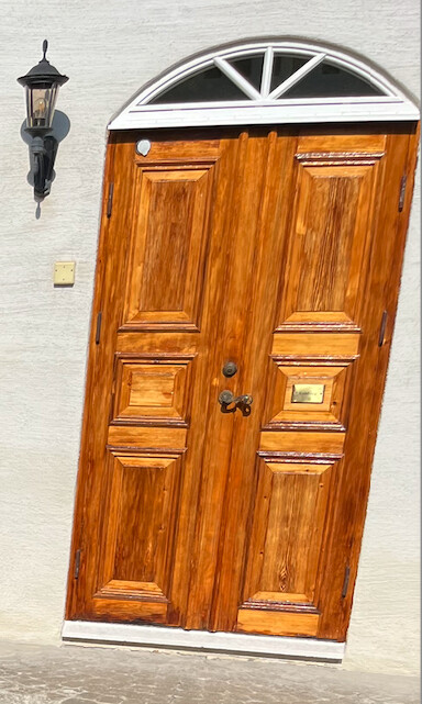

K krambriw skrev:
Försök att snygga till först, slipa bort rostränderna från skruvarna (kanske byta ut dom mot nya rostfria) sedan lacka med fernissa ett antal lager
[länk]
Våran fick vi jobbamed en stund, speedheater och skrapa för att ta bort allt gammalt först, sedan ovanstående fernissa
Så snygg den blev!
