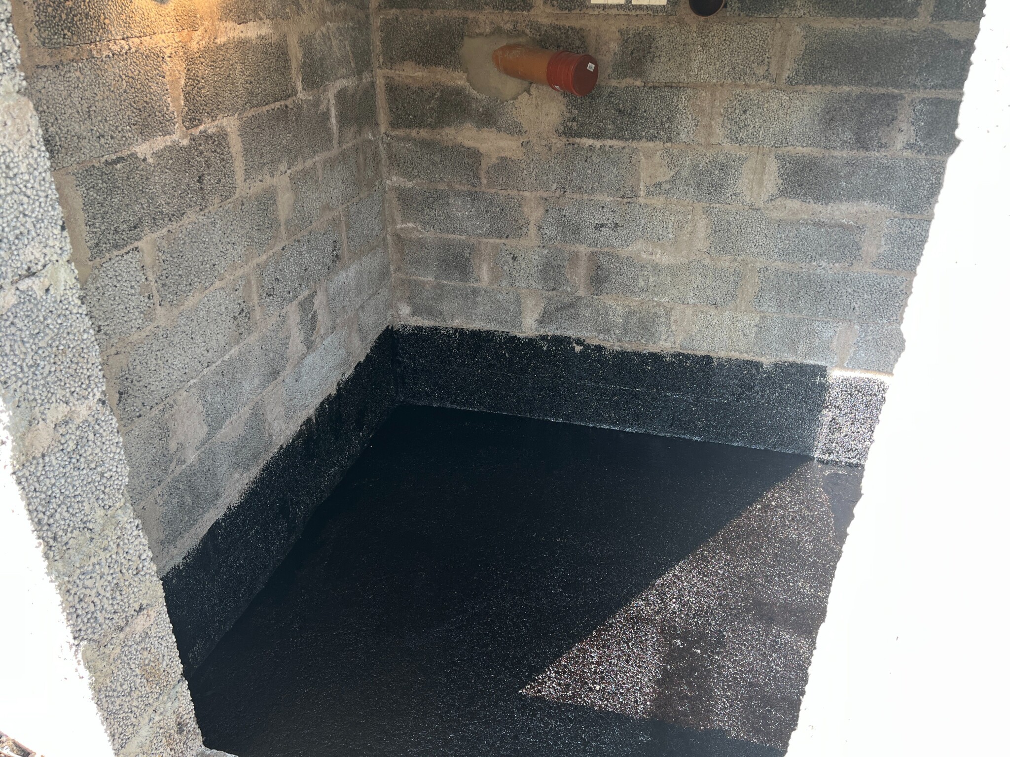

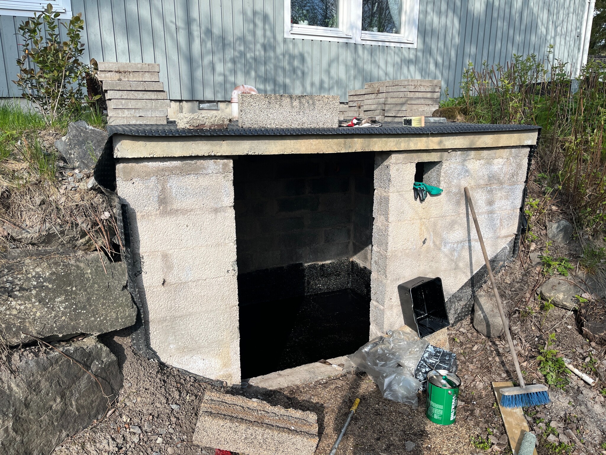

Hej! Har en gammal "bunker" utomhus som tidigare varit ett pumprum. Tänkte använde den som ngt slags kallförråd. Den är delvis nedsänkt i marken med tre väggar motfyllda. Det ligger väl någon slags bristfällig dränering nedtill och platonmatta utvändigt. Exakt hur det är gjort vet jag inte (utfördes av förra ägaren). Problemet är att jag får en hel del fuktinträgning när det är regnigt, framför allt från bakväggen ned mot golvet.
Att gräva upp hela grunden och göra om dräneringen är inte värt jobbet, inte just nu.
Jag har lagt kallaasfalt på golvet och en bit upp på väggen till att börja med. Det blir väl ngn trall ovanpå sedan.
Jag letar nu efter någon lämplig produkt för att fuktisolera väggen en bra bit upp, någon typ av sealant eller liknande. Det är en djungel. Någon som har erfarenhet och förslag på lämplig produkt?
/Gunnar
  • Före detta pumprum med kallaasfalt på golvet och nedre delen av väggarna, med betongblock och ett dräneringsrör synligt.
  • Utomhusbild av gammalt pumprum i betong, delvis nedsänkt i marken. Verktyg och material som borste och tätningsmedel synliga framför öppningen.
Det är nog som du säger dålig fukisolering och troligtvis ligger dräneringen för högt. Men om du lyckas täta på insidan kan du i princip fylla väggen med vatten och det låter ju inte riktigt bra. Fuktskyddet skall alltid vara på utsidan väggen.
