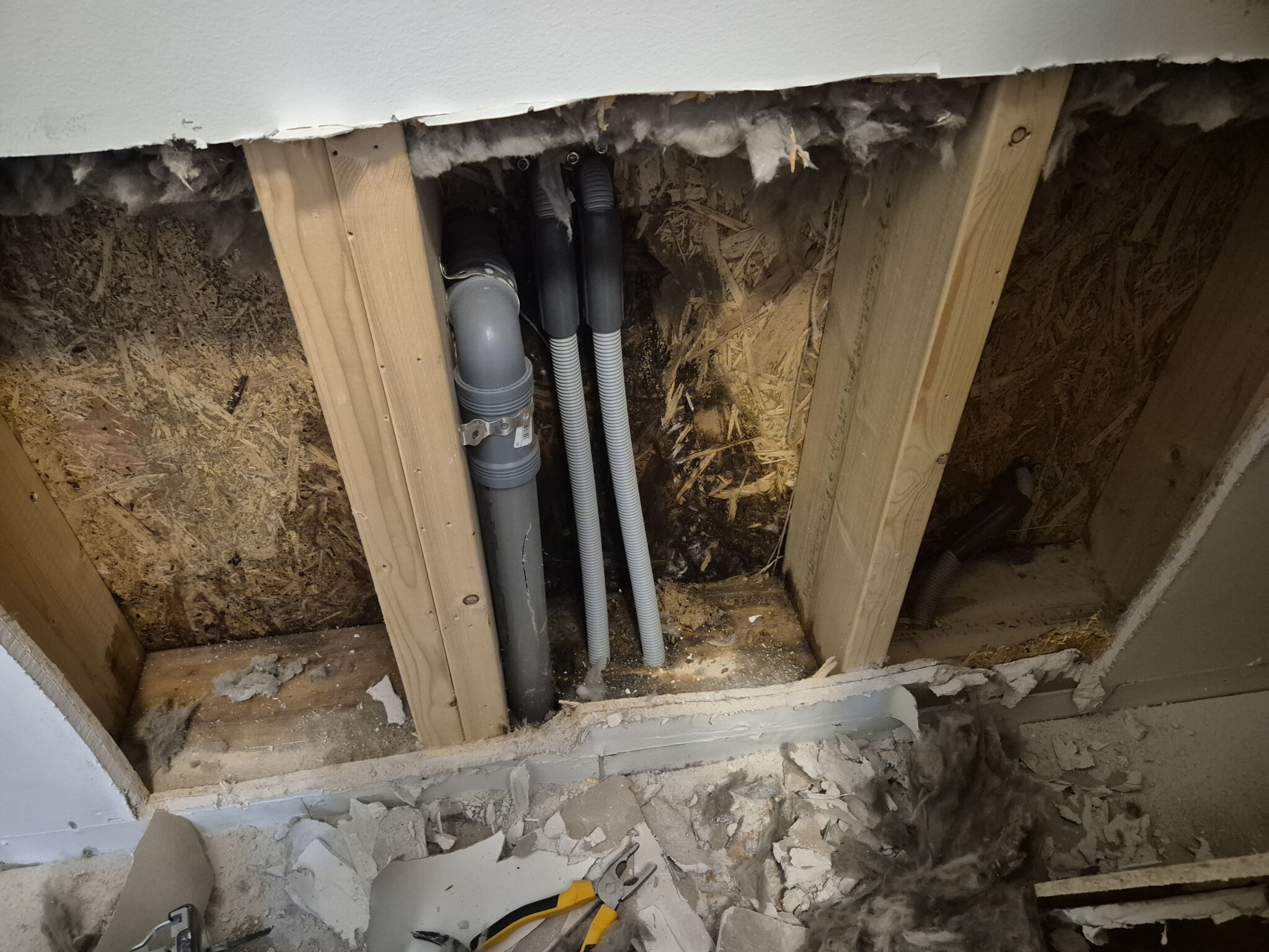

Läcker från ett avloppsrör i väggen bakom handfatet i badrummet.
Tätskiktet i badrummet är intakt. Det som drabbats är andra sidan väggen(gips) damt taket nedanför(gips).
Försäkringsbolaget vill inte ersätta då de menar att det är ett byggfel.
Min fråga.
Räcker det med att riva allt skadat gips. Avfukta och ersätta skadat material med nytt... eller ska badrummet rivas i alla fall????

Risken är ju att det läckt så mycket att det skadat golvet eller väggen under/bakom tätskiktet. Har spånskivan i golvet sugit vatten under tätskiktet är den bara kex och måste bytas -> nytt badrum
Eller så har du tur så det inte är så allvarligt, laga rören, låta torka och smacka upp ny gips i sovrummet.
Du vet ingenting förrän du rivit och tittat efter. Jag är vid av erfarenhet och hade inte haft en aning om skadorna under rummet bredvid det jag hade, om jag inte rivit för att se efter. Börja med att riva väggen från utsidan och mät sedan fukten.
Det viktigaste är ju att inte spånskivorna och gipset under golvet blivit våta, regelverket kan man torka upp.
Om gipsen är fuktskadad bakifrån så sitter ju inte tätskiktet fast som det bör så det du åker på att göra att att riva där skadan är och lappa och laga. Men att inte försäkringsbolaget tar en del är ju väldigt konstigt. Tråkigt som fan. Vad har man försäkringar till annars?

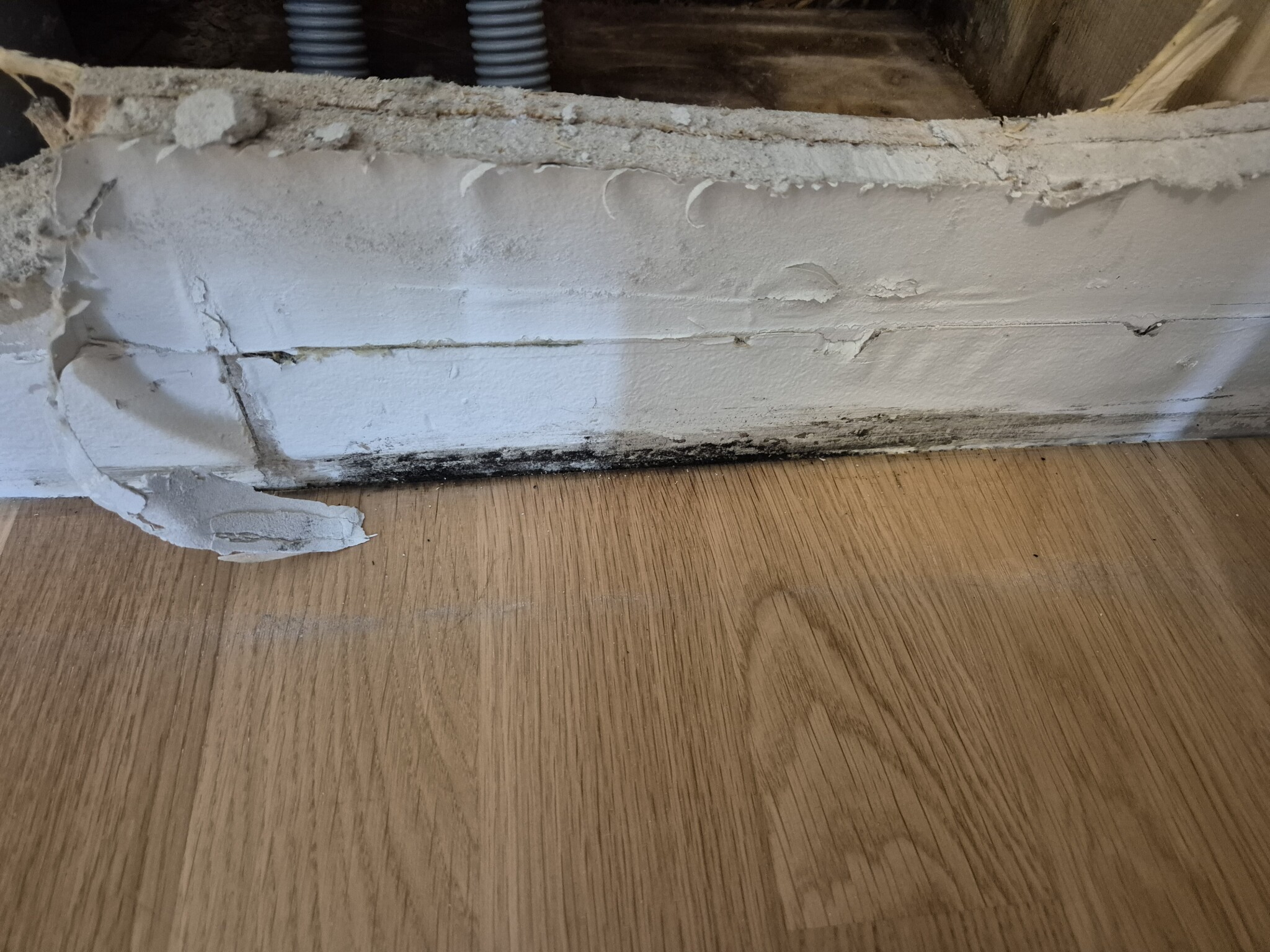

Nu har jag rivit från sovrummet. Det är absolut fuktigt.
Jag som inte är proffs upplever det inte som kritiskt, men vad vet jag.
Bör golvet i sovrummet också bytas? Sen fläcken på sista bilden.
Vad tror ni, behöver badrummet rivas?
Jag kan inte se något fel med installationen när jag tittar på baksidan. Rören ser ut att vara fästa på ett bra sätt.
Isolering får jag nu fram att det inte finns krav på rören.
Det var dessa 2 saker entreprenören tog upp som fel.
Någon expert?

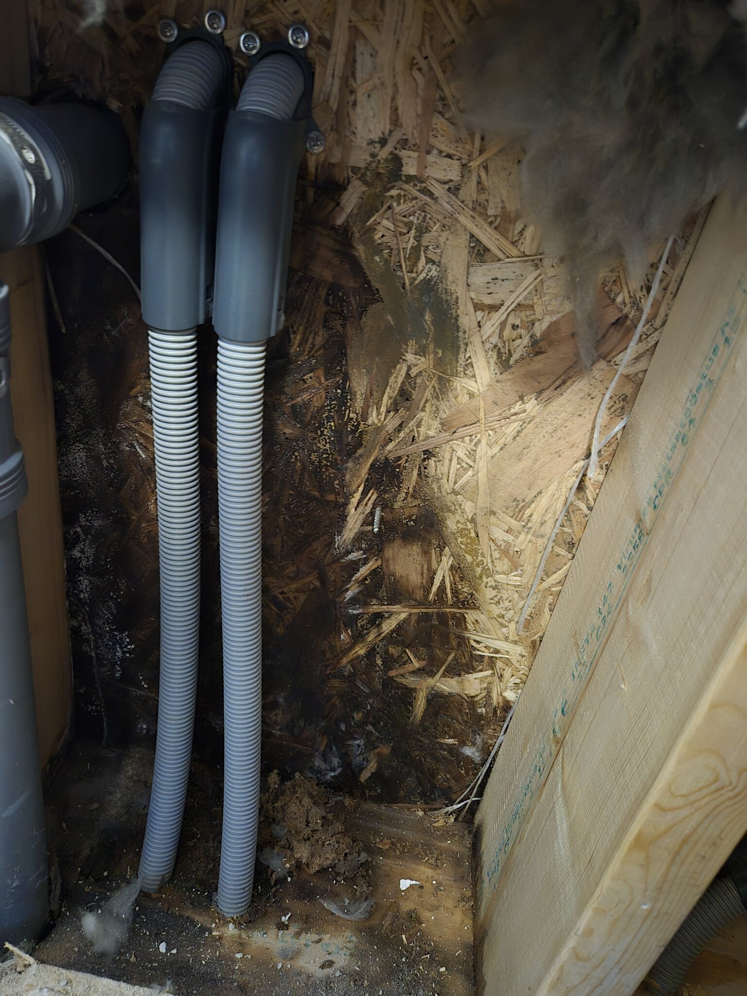

Vart är läckaget?
Edit: Det ser ju ut som att det läcker i badrummet och rinner längs något rör som inte har tätats korrekt.
Edit2: jag har svårt att tro att du inte behöver riva badrummet med så kraftiga skador på OSBn. Men det måste en fukttekniker avgöra
Läckaget är vid inkoppling till avloppsröret från vattenlåset. Jag har vid något tillfälle kollat hur det sitter mot vägg, och då lossat och tryckt tillbaka röret. Gissar att något då gick snett.pacman42 skrev:
Jag kommer ha hit röris och eventuellt fukttekniker.
OSBn är fortfarande hård och känns som vanligt förutom att det är lite fuktigt. Hur funkar det om det avfuktas? Finns det risk att det möglar i alla fall?
Att röret från vattenlåset lossnat från det inbyggda avloppsröret ska inte göra så att det läcker in vatten i väggen.M Maestrof skrev:
Det ska nämligen tätningen mellan väggens tätskikt och inbyggda röret förhindra.
Alltså är det felbyggt.
Gipsen mellan tätskiktet och OSBn lär högst troligt vara vattenskadat.
