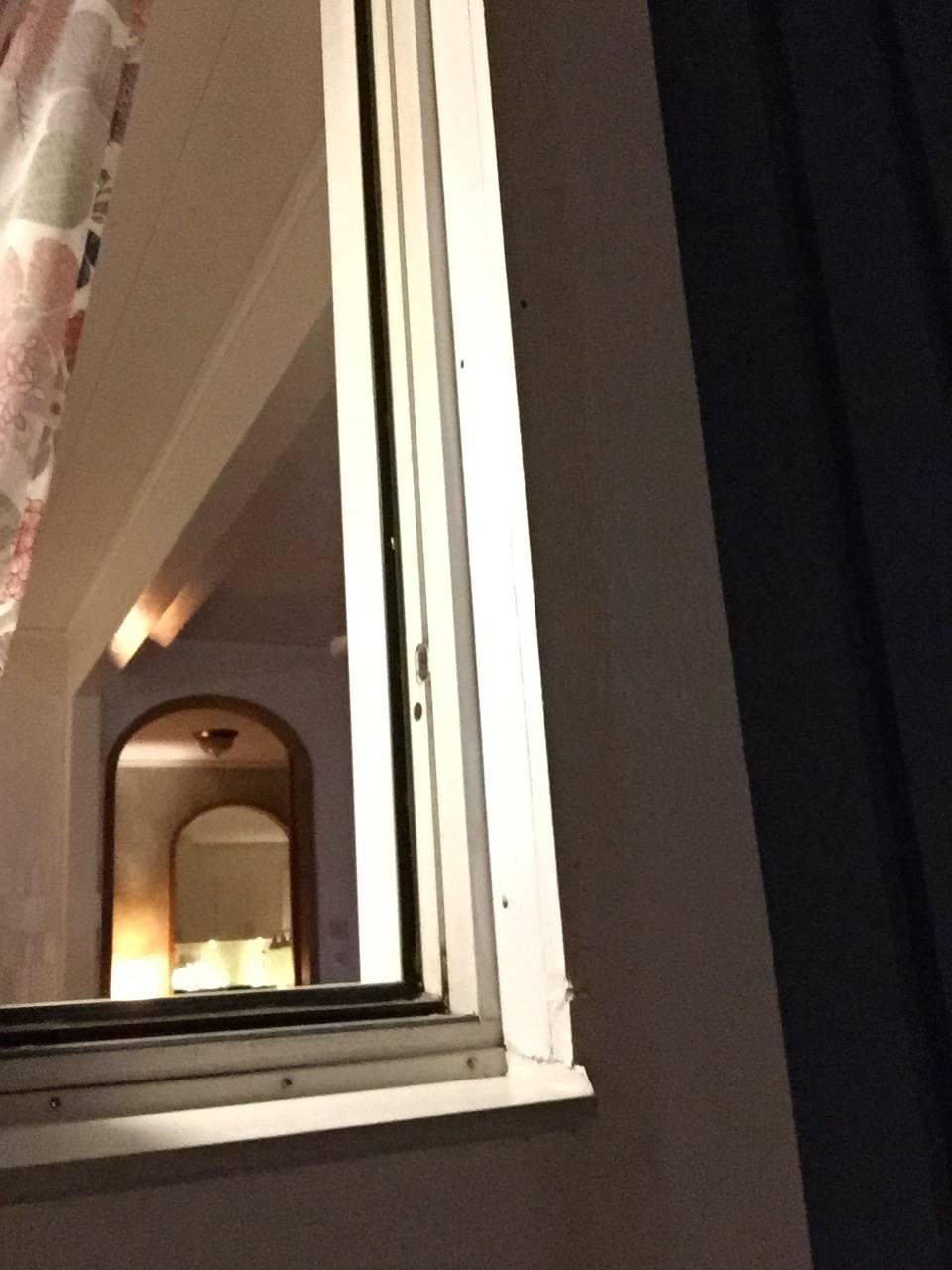

Idag märkte jag en fuktskada på insidan av fönster.
Hur kan det bli och vart kan jag få hjälp att utreda problemet ASAP?

Ta mer på fönstret, i hörnet, inte på väggen.

Kan du ta blid där fukten förmodas komma in?

Plåten är ej korrekt ansluten till smygen på utsidan. Detta behöver dock ej vara orsaken. Om du river bort smygen invändigt så kan du kanske lokalisera var vattnet kommer in. Det kan vara betydligt högre upp än där det kommer ut.
Menar ta bort den inner sidan av fönster och kolla?
  • Skadat fönsterkarm hörn med tejp och märken som indikerar möjligt problemområde.
Droppbleck ovanför fönstret fattas säkert eller är felmonterat. Ta en bild på hela fönstret så man ser fodrena runt om hela.
håller med, men ta bort plankor på utsidan.

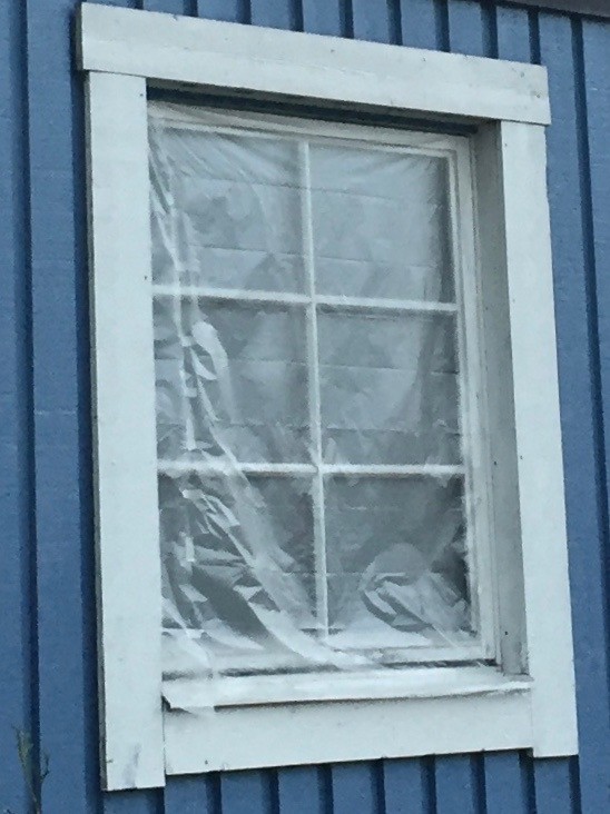

Det är snö ute på gården, svårt att ta bild från utsidan. Men hittat en gammal bild som jag tog ifjol när jag håll på måla huset.
Kan den ge något tråd?
  • Ett fönster på ett blåmålat hus där fönstret är täckt med plast från insidan, under pågående målningsarbete.

Ta bort vänstra smygen och bottensmygen för att försöka lokalisera skadan var den kommer ifrån.
På den syns det ju att det saknas droppbleck ovanför fönstret. Så om inte taket är precis det man ser i toppen och sticker ut ordentligt så kan det ju komma in vatten på ovansidan.
