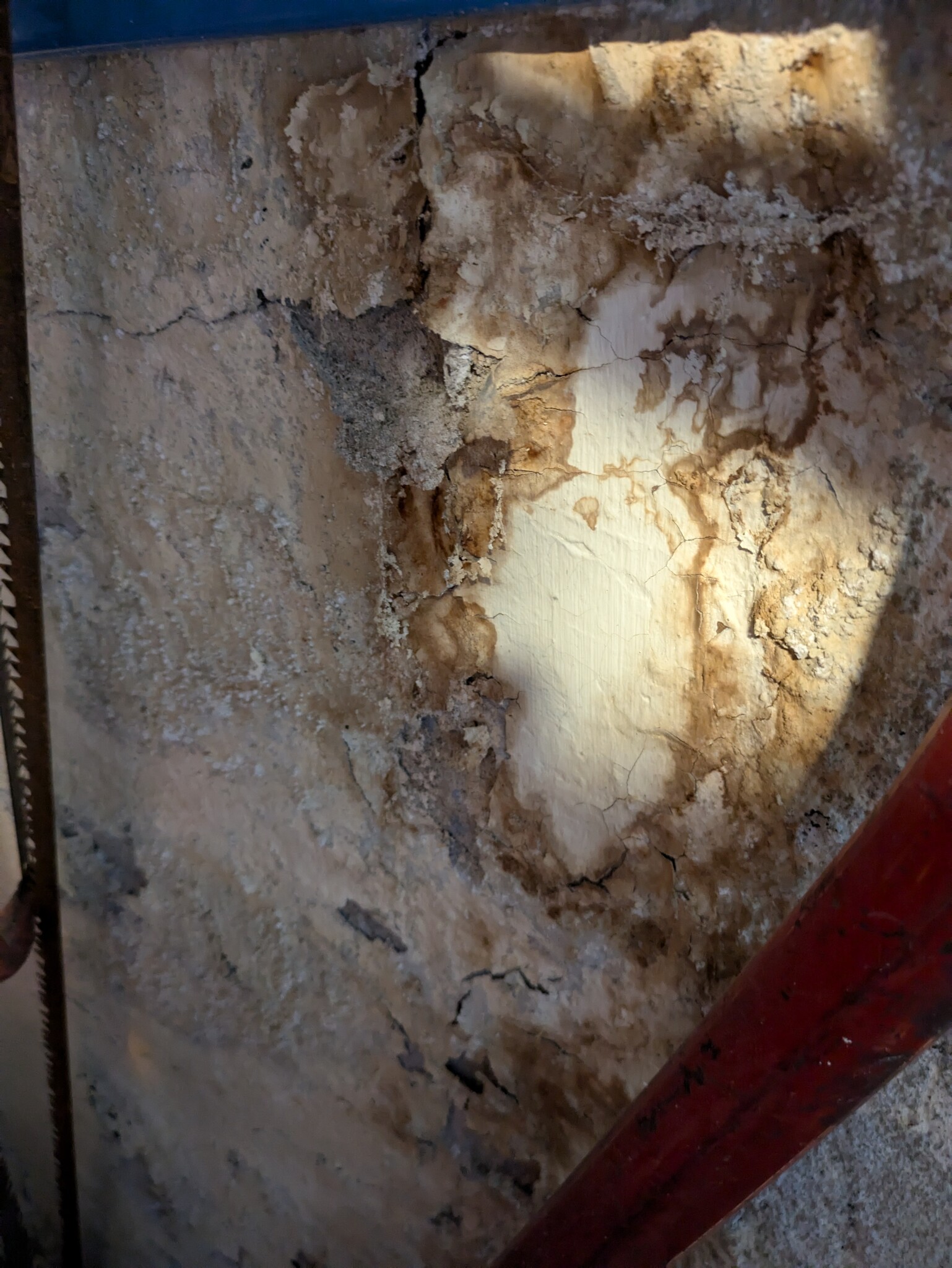

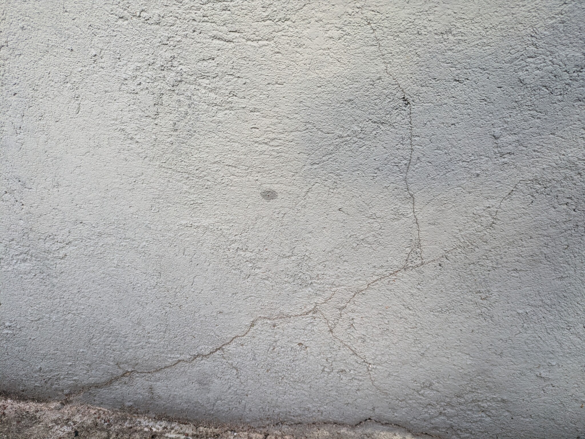

Vi har haft ett problem med en läckande hängränna som har gjort att det har stänkt ner vatten mot den utvändiga källarväggen, vilket är åtgärdat nu. Det verkar även finnas en spricka på utsidan där fukt kan ha kommit in.

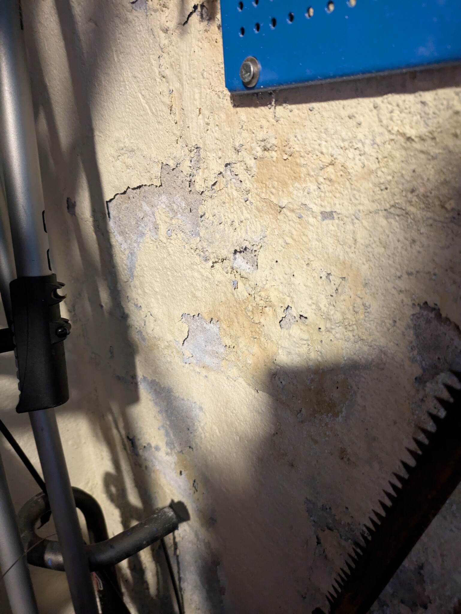

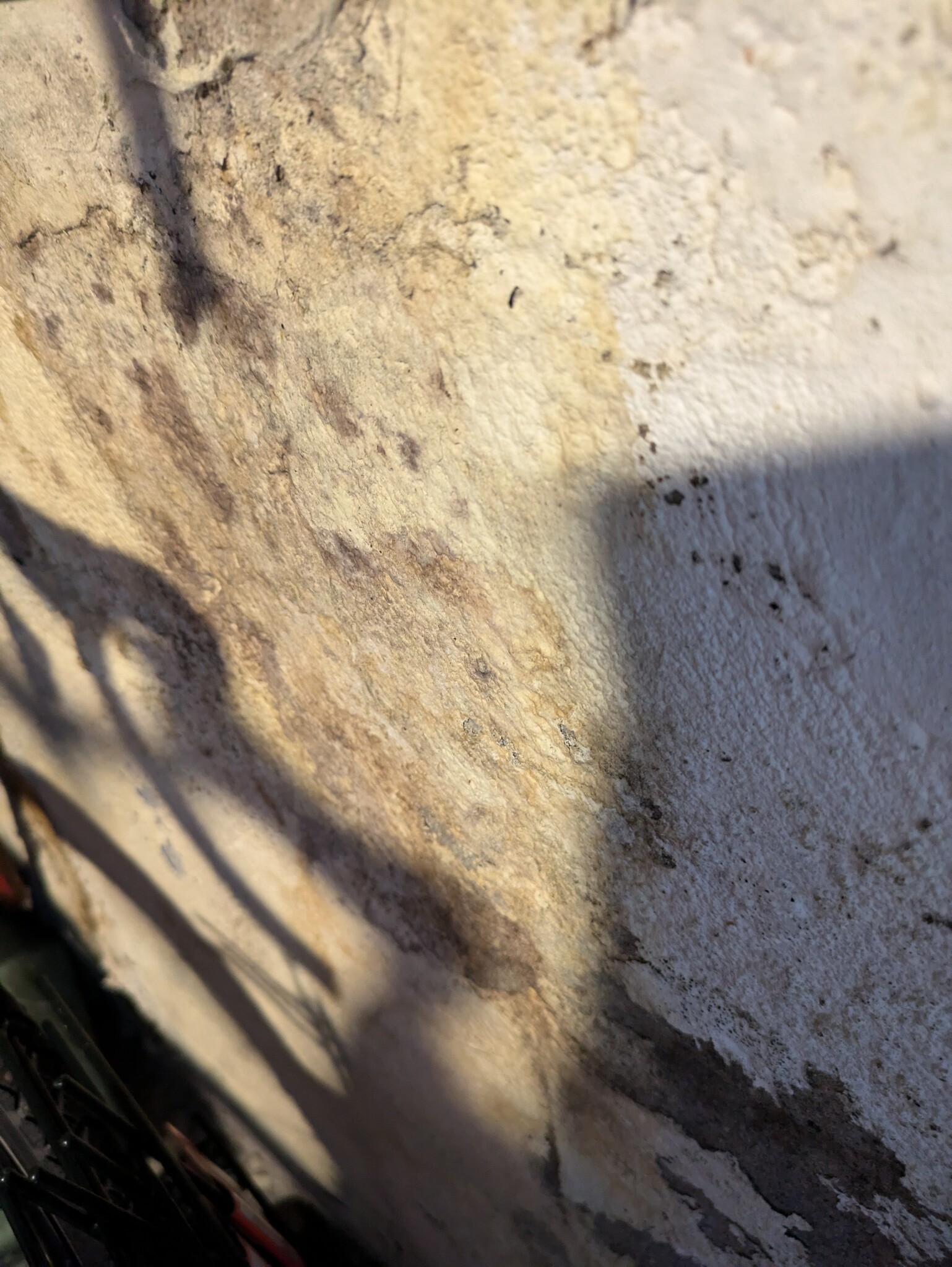

Jag har tidigare noterat att puts har släppt från insidan av källarväggen, men nu har det blivit mycket värre med gulaktiga fläckar och eventuellt mögel.
Vad gör vi nu? Behöver vi mögelsanera eller räcker det med att den skadade delen av innerväggen knackas ner och byggs upp igen? Vi är inte så händiga så vi skulle behöva ta hjälp av proffs, men vilken typ av företag är lämpligt? Vi bor i Stockholm och huset är från 50-talet.

Bor vi i samma hus??? Ser exakt likadant ut, inklusive verktygstavlan.

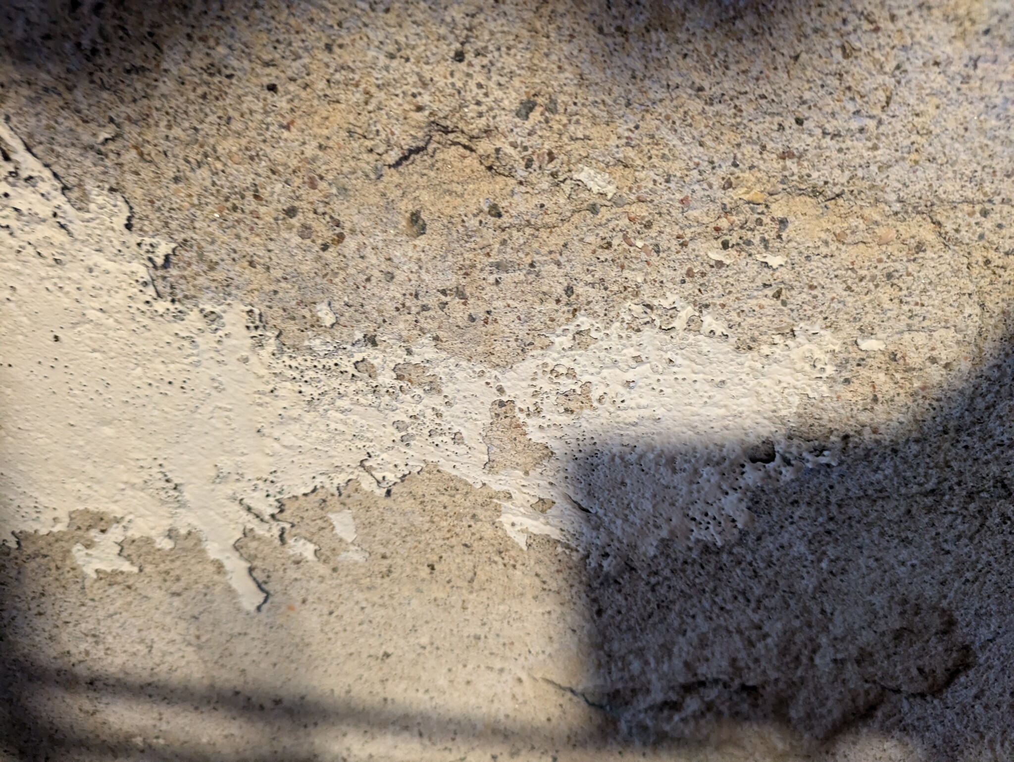

Hos mig är det målat med en tät plastfärg som den tidigare ägaren sen satte furupanel över. Jag tänkte ta bort allt det skadade och putsa om och sen måla med en kalkfärg som låter betongen andas. Sen ska jag också slipa bort färgen från betongplattan och lägga in ett ventilerat golv för att ta hand om den uppträngande markfukten och ev radon.
Om man vill vara helt säker på att det är mögelfritt kan man ju spruta på lite HP18, det är väteperoxid som tar död på möglet. I och med att det är oorganiskt material så är det ingen fara för tillväxt i betongen, det där är det onödigt att betala någon dyra pengar för att spruta på lite medel i 10 sekunder, om du googlar hittar du säkert alternativ. (Viktigast är förstås att ta bort orsaken till skadan, men det har ni ju gjort.)

Finns ingen anledning att "mögelsanera" nåt........Putsen är ju mer än lovligt dålig men lider man inte av det så kan man ju bara stålborsta av hela ytan så allt löst släpper och sen måla bara med färg som andas. Silikatfärg eller liknande.
Lite arbete och 500kr material. Blir det värre senare så kan man ju ta det då......

Hade en vägg i matkällaren som såg ungefär likadan ut, dock målad med kalkfärg. Jag borstade bort det värsta med stålborste och sedan sprutade jag på Mögel-Fri och lät det torka. Sedan målade jag väggarna med en bra silikatfärg. Det var visserligen bara två år sedan men det ser fortfarande väldigt fint ut. Vi dränerade relativt nyligen också vilket jag ansåg vara ett krav för att minimera mängden fukt framöver.
Ni ser ju ut att ha väggar målade med någon form av plastfärg. Den borde nog tas bort innan ni gör någon ytterligare åtgärd.
