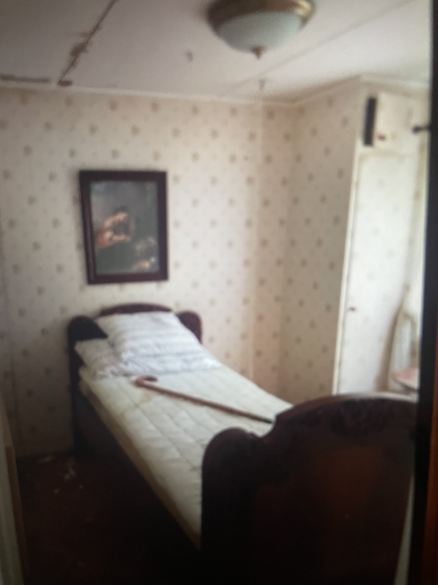

Vi letar sommarstuga och har hittat ett intressant objekt. Men det är obesiktigat och har stått tomt ett par år. I ena sovrummet är det en fuktskada och man ser att det har runnit ner längs väggen. Det finns även ett par enstaka, mindre fuktfläckar på väggar i övriga huset. I övrigt när man tar sig in i krypgrunden så ser man att det är mörkare i träet under badrummet.
Hur allvarligt skulle ni säga mellan tummen och pekfingret att detta är? Alltså de olika fuktskadorna i huset som är strax över 50 kvadrat och enplan.
Huset luktar helt fräscht bör tilläggas.
Hur mycket kan detta kosta att fixa tro?
Badrummet är gammalt och måste ändå rivas ut bör tilläggas. Vi tänker mer vad det kostar att reparera de fuktskador som finns under och eventuellt i väggar runt badrummet.

(OT: Det var en hiskeligt smal säng, är den enbart till för käppen eller?)
Med fukt är det så bevänt att man bara kan vara säker på två saker: att det alltid är värre än man tror och att det aldrig uppstått där det syns. Allt vått rinner, ofta(st) via de märkligaste av vägar.
Det finns bara ett sätt att få besked, att riva upp allt utefter vätskans väg tills man hittar källan.

Låter helt klart som ett takbyte står först på att göra listan...
(vatten rinner nedåt, har det runnit på väggarna så kommer det från det som är över rummet, oftast taket)
Under förutsättning att inte bärande delar av konstruktionen är kraftigt rötskadade, eller att det startat hussvamp, så ser vattenskador ofta värre ut än dom är.
Nytt tak bums! Ingen vattenanvändning i badrummet, och torka ut huset med riktiga avfuktare.
Sen går det mesta att fixa till.

Låt besikta huset innan du lägger bud, även om säljaren inte har gjort det. Som köpare har du undersökningsplikt, och enligt jordabalken kan du inte senare åberopa fel du borde ha upptäckt vid en undersökning som husets skick motiverade. En synlig fuktskada på väggen gör att den undersökningen behöver gå längre, så be besiktningsmannen leta reda på var vattnet kommer ifrån, inte bara konstatera fläcken.

Det är ju väldigt sannolikt att taket läcker, så taket får du nog förutsätta att dte behöver bytas. Sedan är det omöjligt att veta hur mycket mer skador det blivit i tak konstruktionen och inne i väggarna.
Som det skrevs här ovan, det är sannolikt värre skador i väggen än vad man kan se från bilden.
Om vi tänker oss att du tar in hantverkare för allt, så tror jag ändå att badrumsbytet är dyrare än nytt tak och åtgärder pga. vattenskadan.
Om vi tänker oss att du fixar det själv, så ligger material kostnaden för taket inte på mer än typ 10 000. Med måttliga skador i väggar och inneratk, så handlar det också om tyå 10 000 i material. Men som sagt det kan ju visa sig att väggarna är i princip borta invändigt, men inte jättesannolikt.
Men tar du in hantverkare så skulle jag gissa på 200 - 250 000 (plus lika mycket till för badrummet). Hittar du väldigt bra hantverkare så kan det bli billigare. Men då får du räkna med att stå i kö i bortåt ett år.

Det är bara poäng med besiktningsman för att t.ex. hjälpa till att prioritera vad som ska göras först. Här måste man anta att taket måste läggas om, att det kan finnas skador på bärande delar m.m., så det kommer aldrig gå att åberopa någon slags dolda fel.U usamazf skrev:Låt besikta huset innan du lägger bud, även om säljaren inte har gjort det. Som köpare har du undersökningsplikt, och enligt jordabalken kan du inte senare åberopa fel du borde ha upptäckt vid en undersökning som husets skick motiverade. En synlig fuktskada på väggen gör att den undersökningen behöver gå längre, så be besiktningsmannen leta reda på var vattnet kommer ifrån, inte bara konstatera fläcken.
