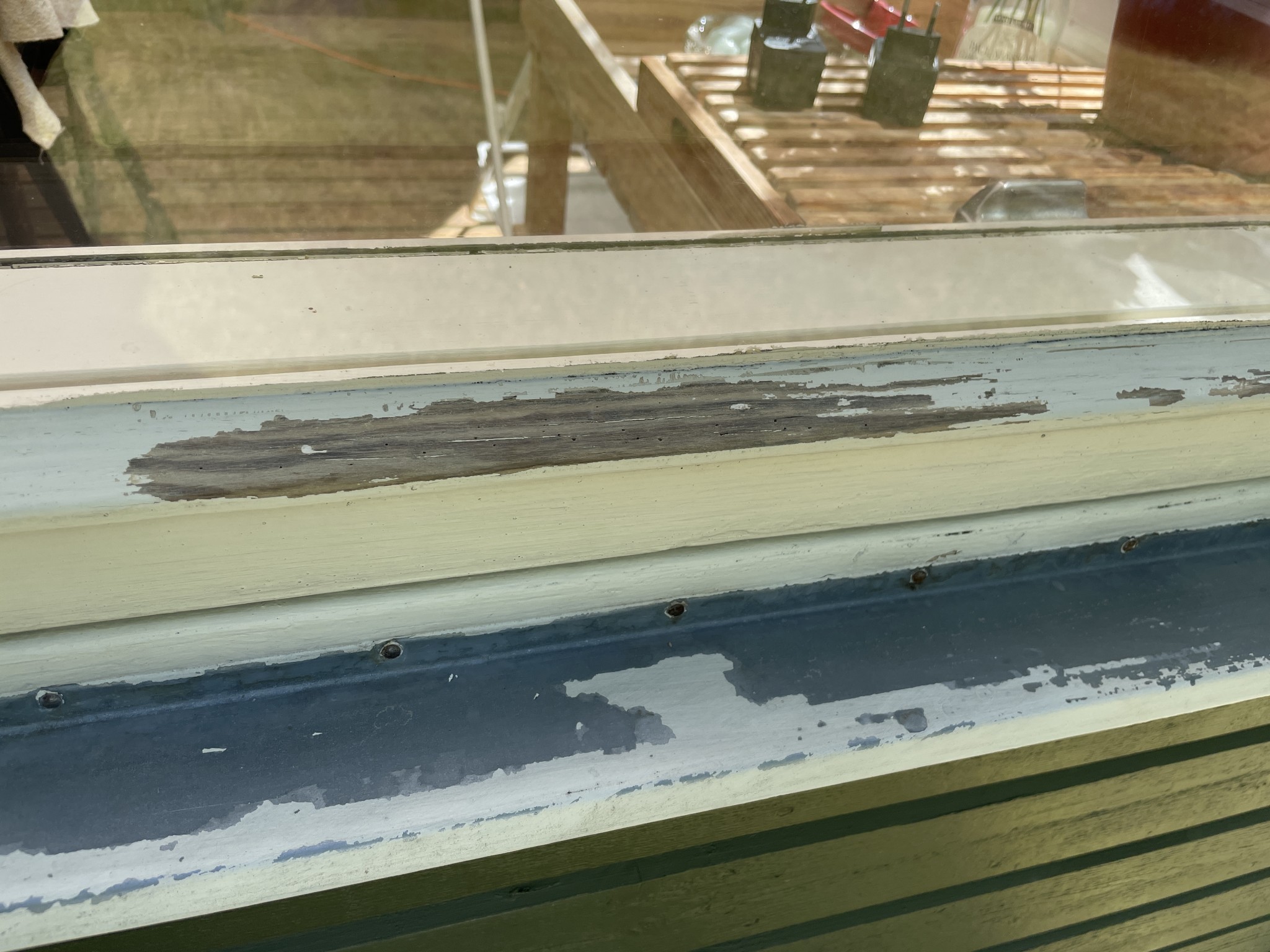

Håller på att måla om fönster där färgen släppt lite på några ställen. Skulle precis börja grundolja men mätte för säkerhets skull fuktkvoten och på ett ställe är den närmre 40%. Funderar på om det går att lita på den ändå ganska billiga mätaren. Men om det stämmer, hur lång tid kan det ta att torka upp? Det är ju bara en list på c:a 2x2 cm, om det nu inte spritt sig in till resten av bågen. Det ser iaf ok ut tycker jag.
Det är i stort sett alltid skugga pga höga träd så solen hjälper inte till så mycket.

Min mätare reagerar lite lustigt på trä som är inoljat.
Ah, ja någon gång har det ju oljats förstås. Och det lär ju ta ett tag innan olja dunstar.
