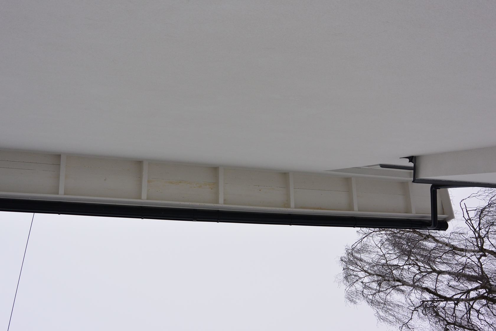

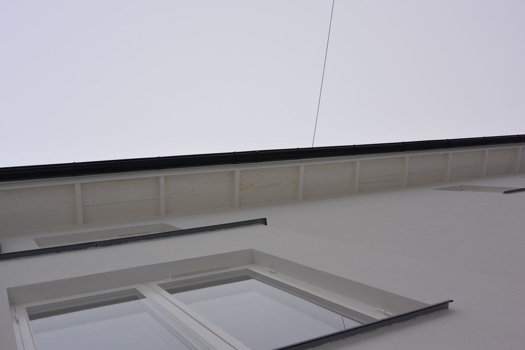

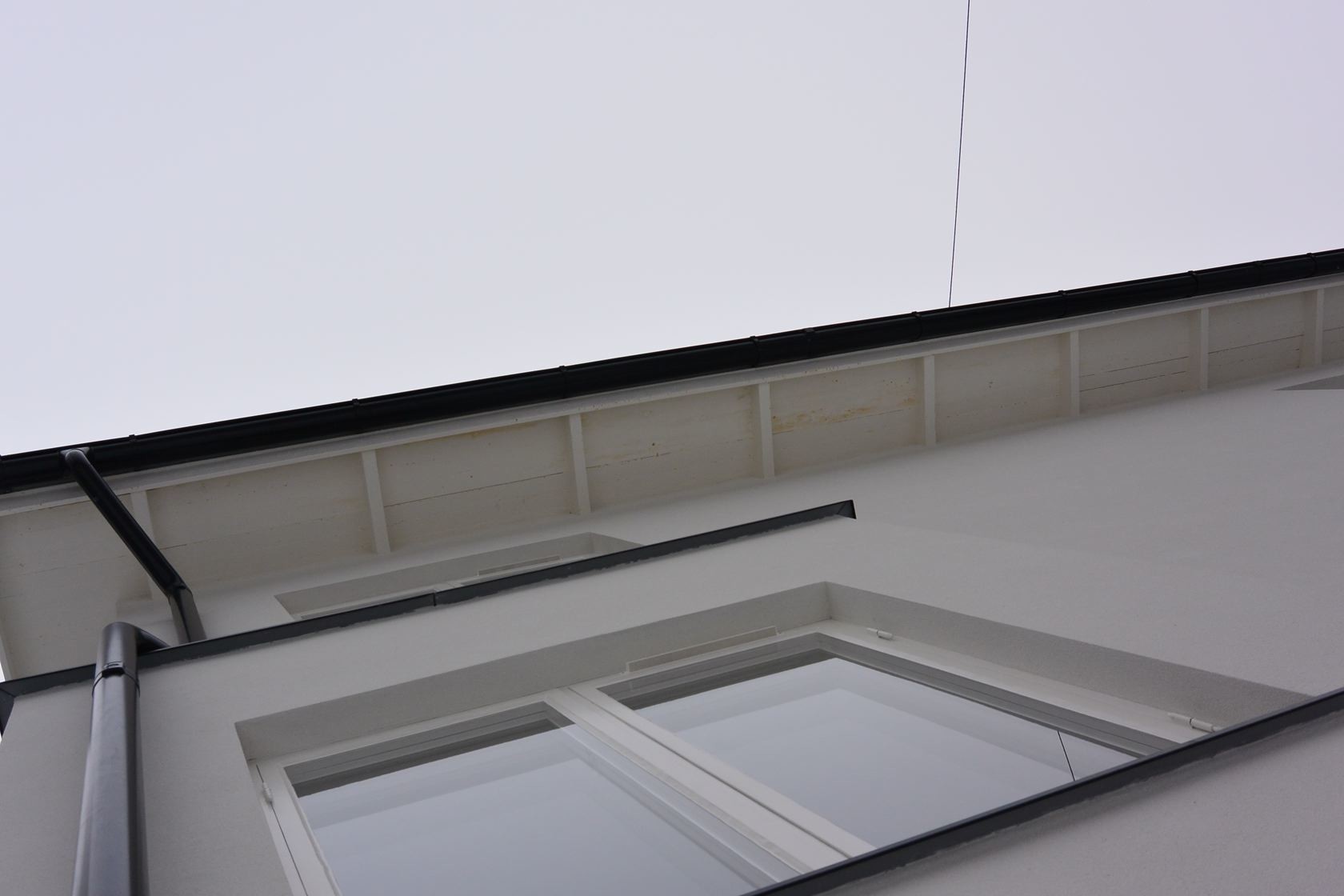

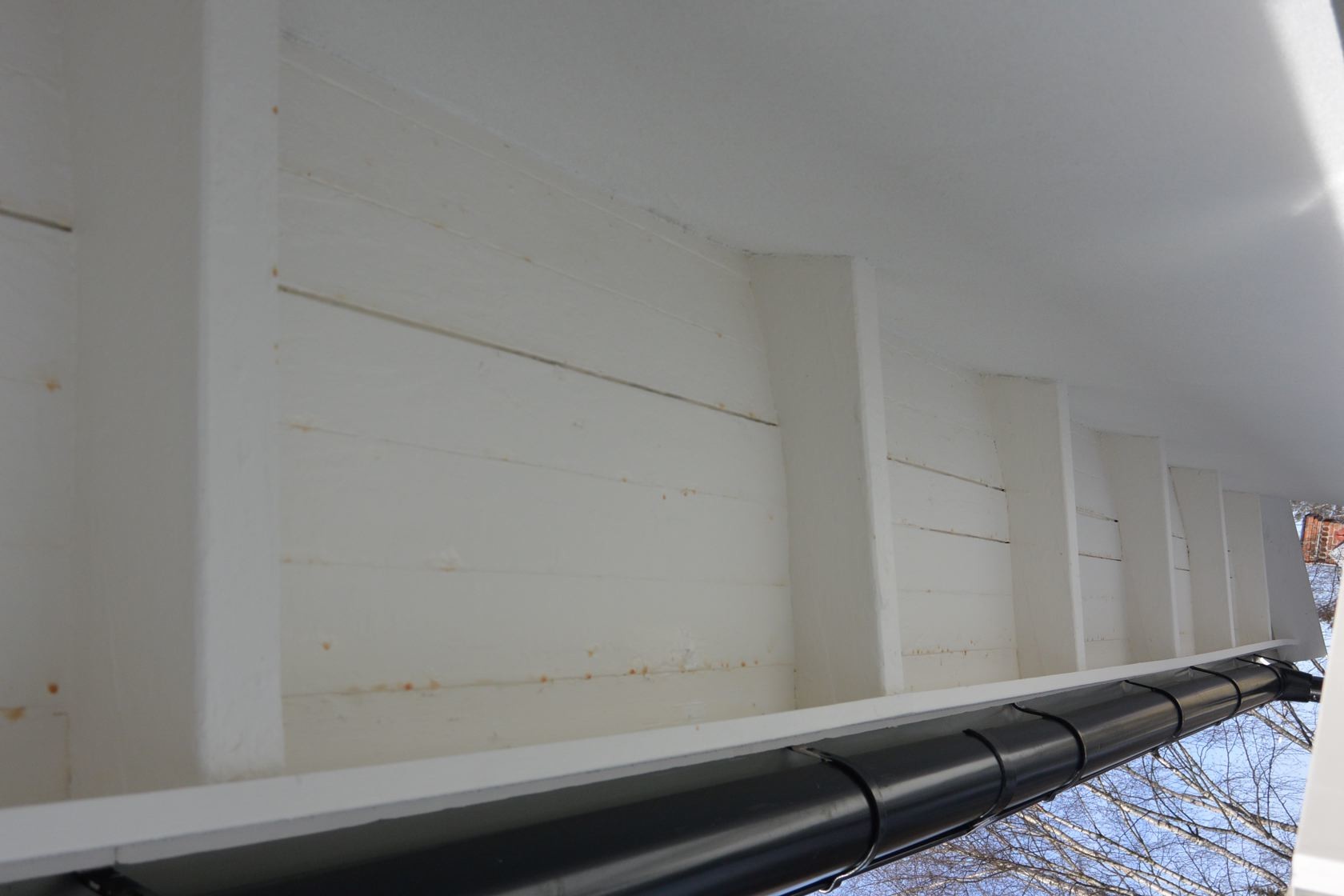

I höstas bytte vi taklagspapp och pannor på taket och skrapade och målade om takfoten.
I samband med detta när vi hade ställningar på huset kollade vi att det inte var fukt i takfoten och bytte någon enstaka planka som vi tyckte var dålig innan vi la på taklagspappen.

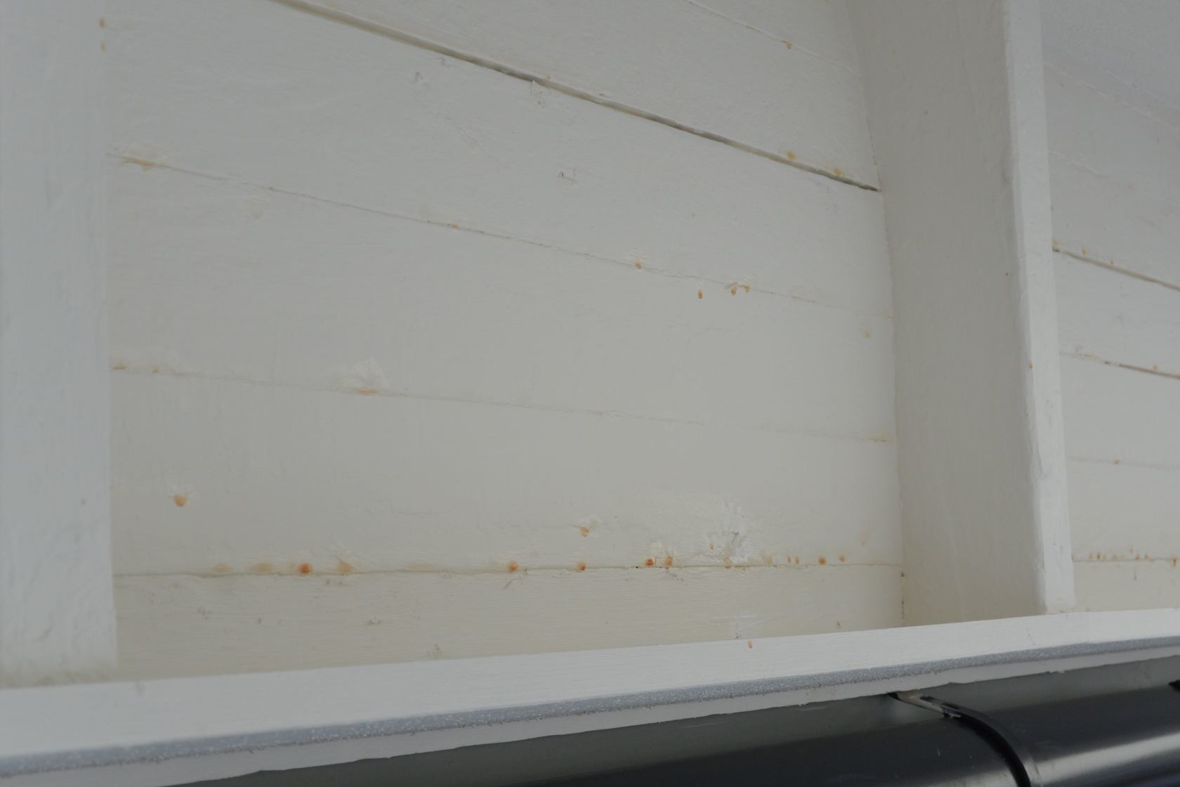

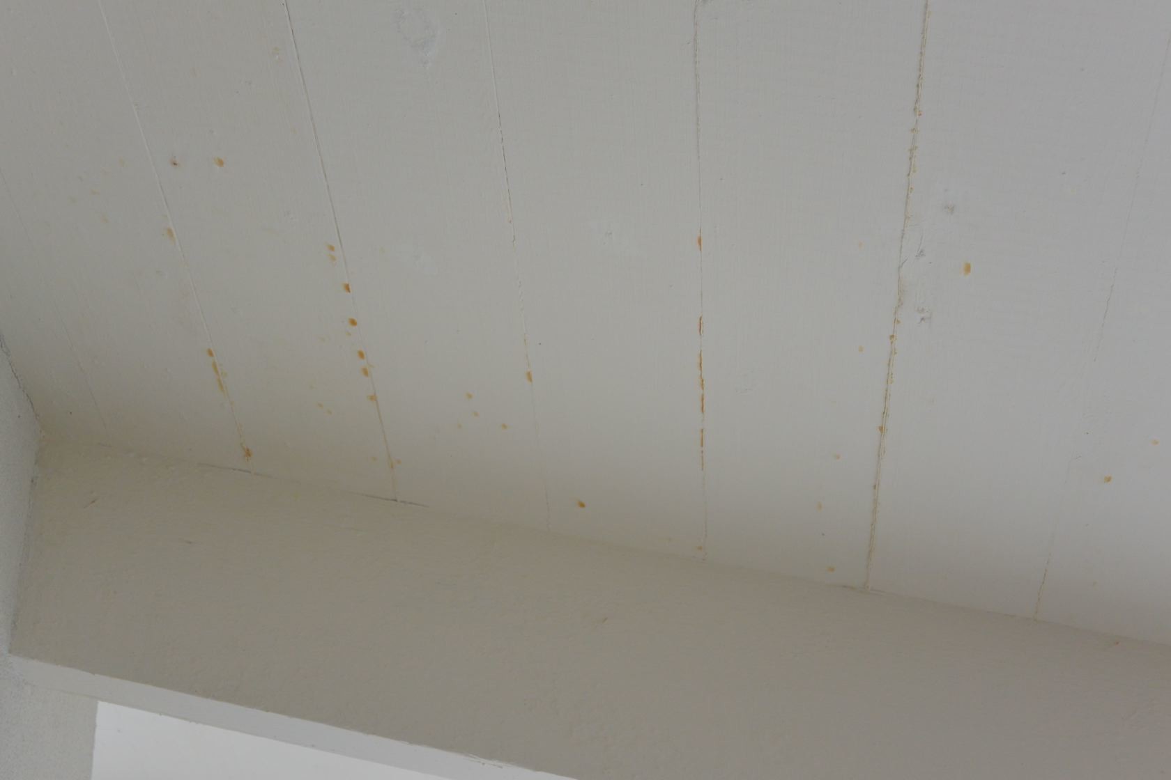

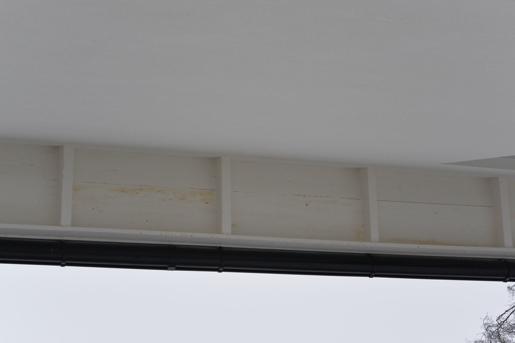

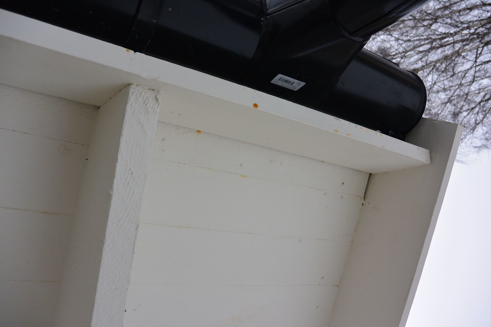

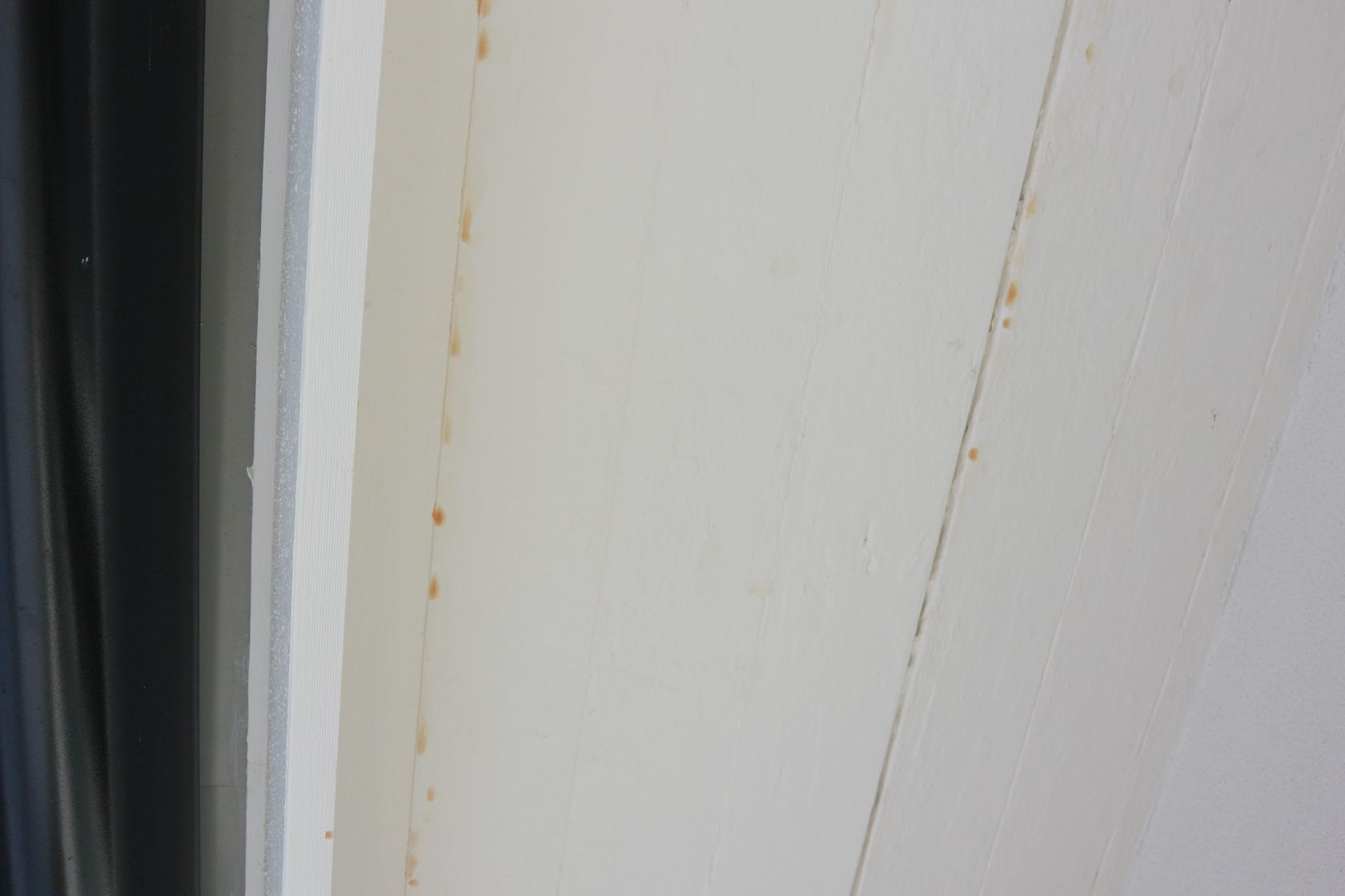

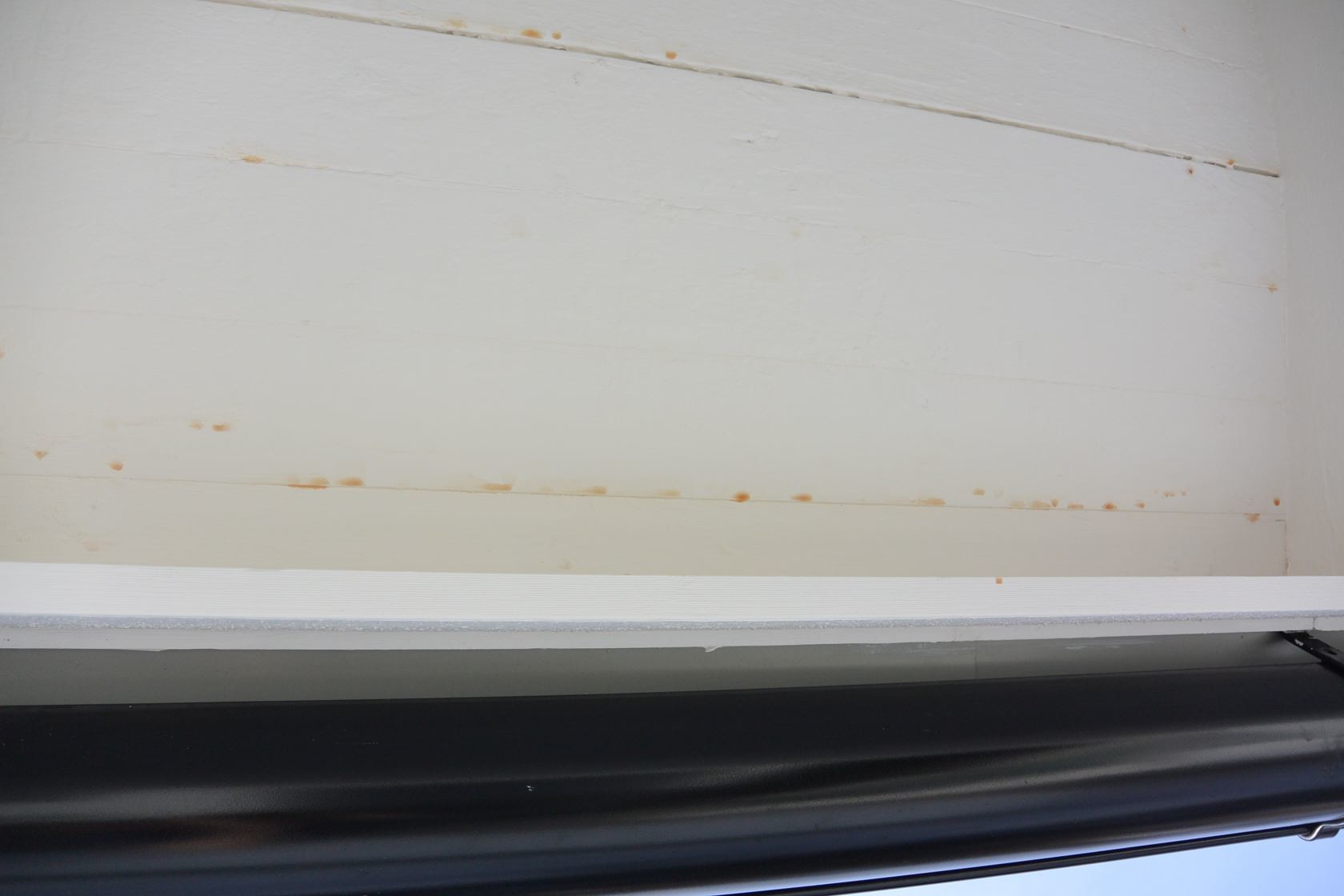

En kort tid efter att vi målat takfoten efter konstens alla regler kommer det som orange droppar på takfoten och ett par orange områden. Vet någon vad detta är och hur vi får bort det? Har torkat av någon gång men det ”produceras” nytt.
Tacksam för råd!
Är det råspånt?
Ser ut som kåda, är kanske väldigt varmt där k mellan vissa perioder så det trycks ut.
