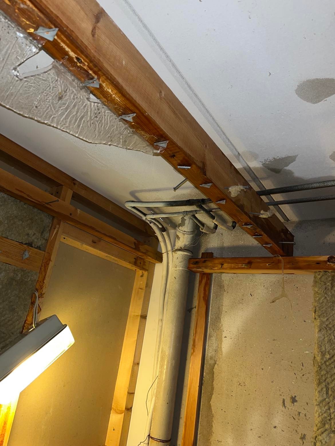

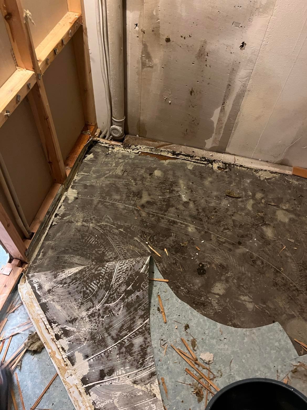

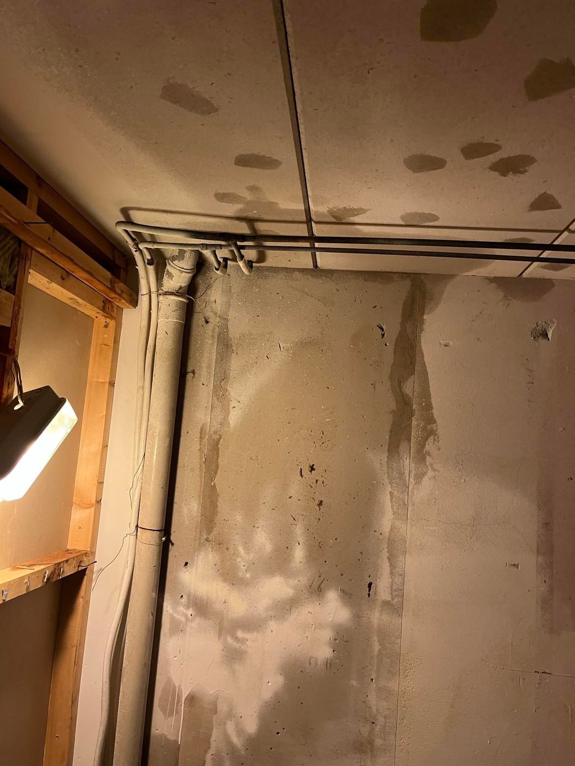

Håller på att riva ut en gammal bastu och märkte igår att det låg vatten ca 4 liter på golvet när jag kom in. Började riva bort panelen för att se vad som hade hänt. Det jag upptäckte var att ytterväggen mot soturäng var fuktig och även isoleringen. Den ena takbjälken var även blöt hela vägen bort mot andra sidan av bastun. Det verkar som att det har legat vatten på plasten mellan isolering och panel. För övrigt är det torrt. Så vitt jag kan se så är det inget fel på rören eller avlopp. Kan det röra sig om kondensvatten som samlats under en längre period från vattenrören? bastun har inte används på många år enligt tidigare ägare. Bifogat ser ni bilder på det hela.
Uppskattar alla tankar och förslag. Kan det vara någon yttre påverkan, att dreneringen är dålig?

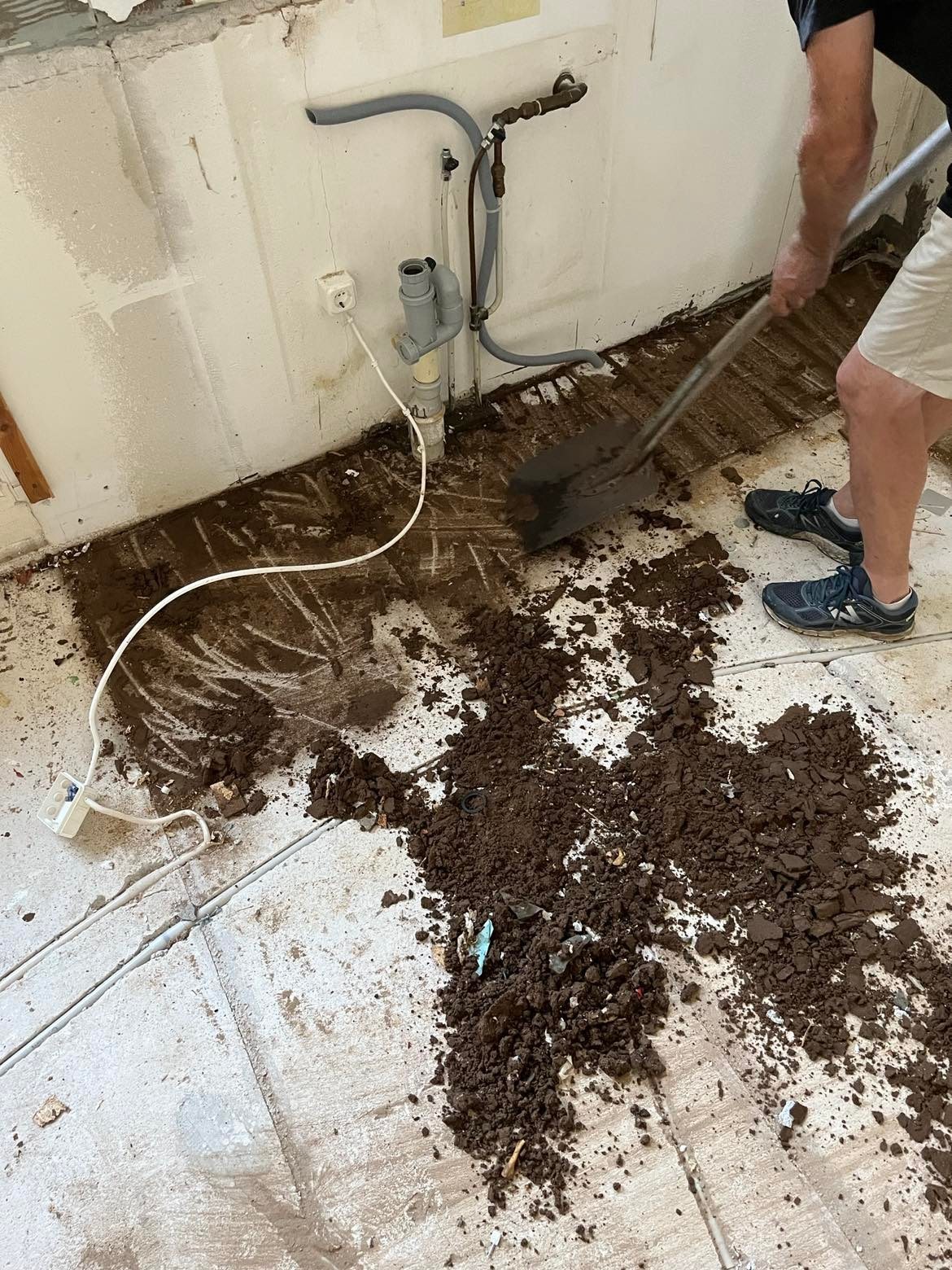

Lyfte även på golvet i köket som ligger rakt ovanför och märkte att sanden som ligger mellan golv och betonggolv var blöt.m
Tack!

Det känns som du bör kontakta försäkringsbolaget innan du river alldeles för mycket om det kan röra sig om en ersättningsbar skada
JohanSergel86
kanske bättre att riva färdigt och kolla om där kommer mer vatten
om vattnet kommer genom väggen så ersätter FB bara skador på lösöre
J
Var uppe på taket och kollade på ventilationen som går till bastun, ser inte jätteträtt ut. Kan vara så att vattnet kom in den vägen förra veckan när det var riktiga skyfall..
