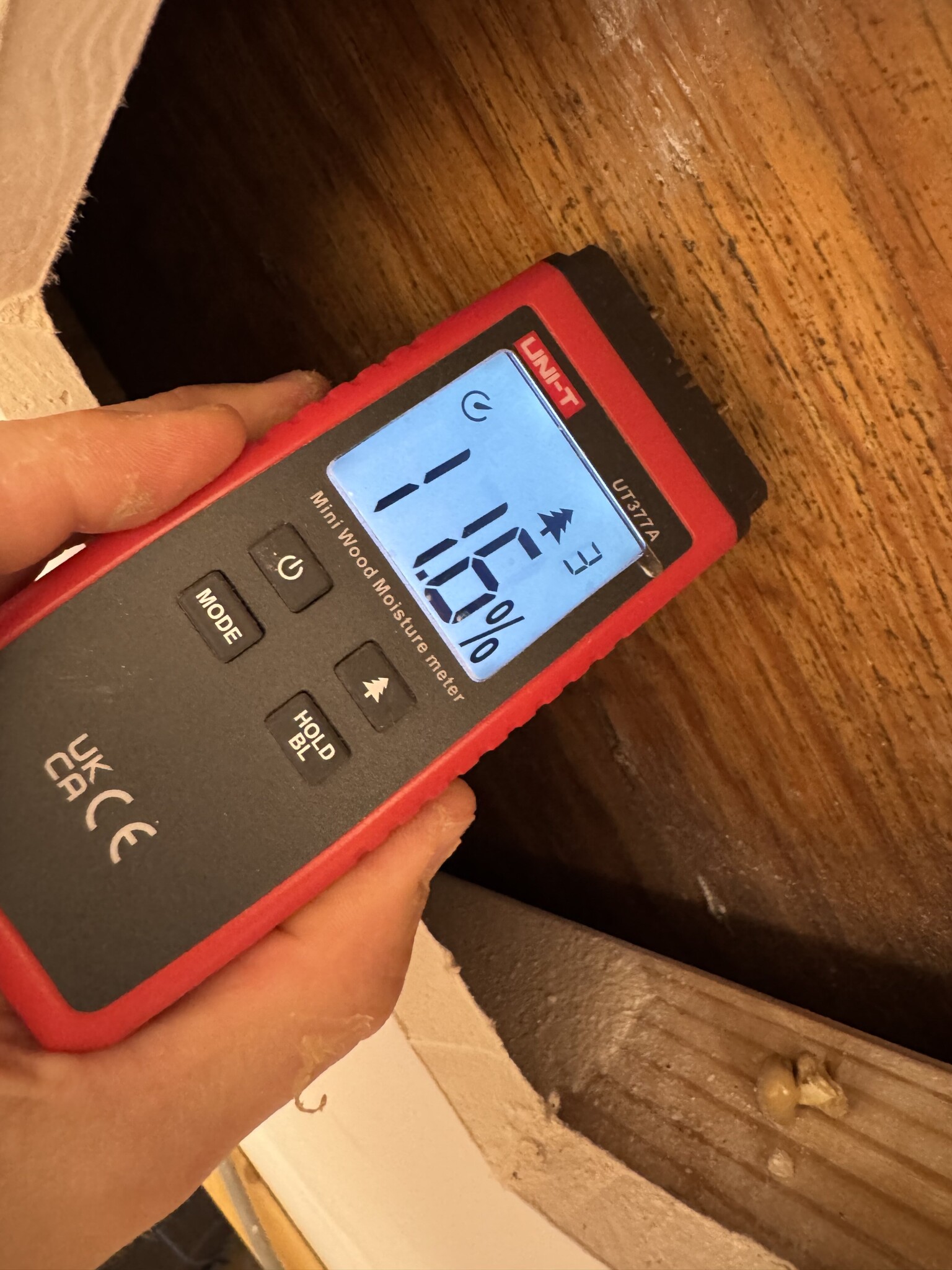

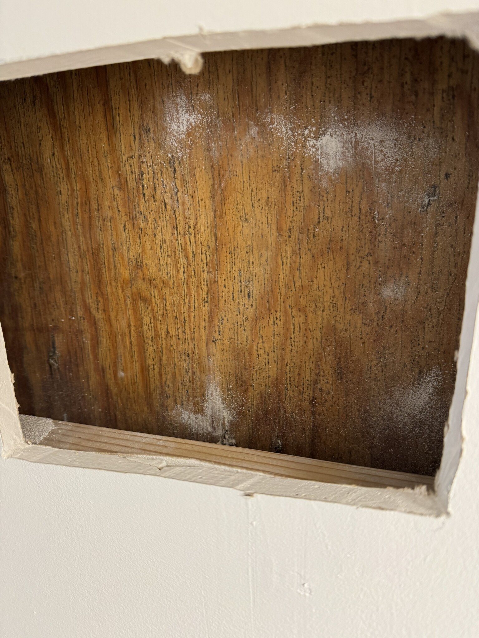

Jag sågade ut och skulle laga en bit gips i garderoben som ligger bakom spis och ftx spisfläkt.
När jag såg plywooden bakom gipset (plywooden har förmodligen satts dit för att fästa ftx) så var det svarta fläckar på den. Är det mögel? Jag kände ingen lukt och fuktkvoten låg runt 11%.
Tyckte träet kändes lite kallt och som om det var typ intorkat klet av något slag på ytan.
Har inga vattenledningar där så har svårt att se var väta skulle komma ifrån…
Mvh
Markus Utsågat hål i vägg visar träpanel med svarta fläckar, möjligtvis mögel. Träet ser kallt och torrt ut, utan synlig väta eller vattenledning.
Fuktmätare visar 11,6% på en brun plywoodskiva med svarta fläckar, eventuellt mögel, bakom gips i garderob. Inga vattenledningar synliga.
J
Den kan ju varit fuktskadad då den sattes upp med dom låga värderna på fukten har du ingett att oroa dig för..
Det kan inte ha runnit fett från imkanalen på något sätt? Typ från någon skarv eller så.
