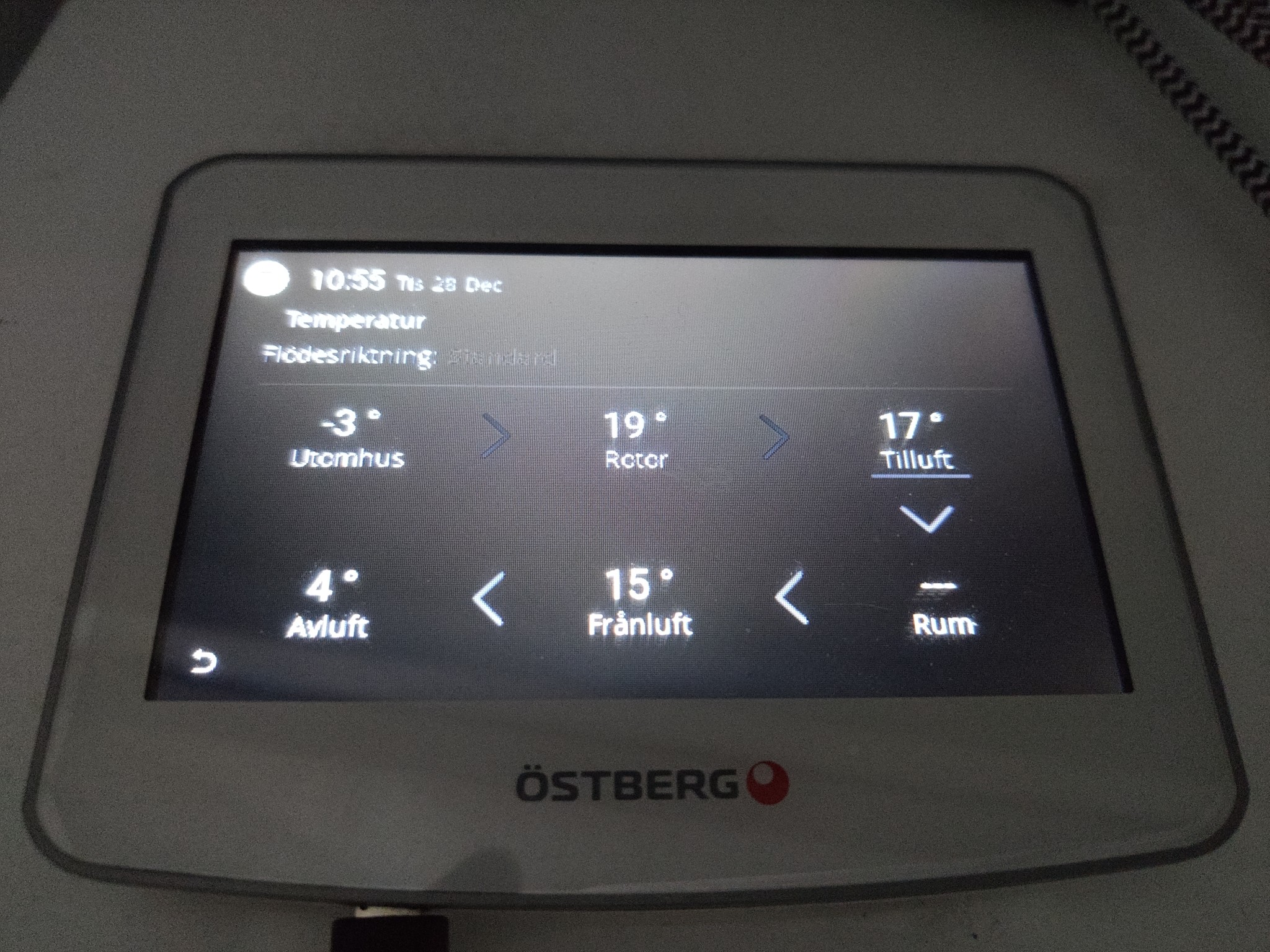

Är tilluften även 12°C om du mäter temperaturen?
Mitt nya Heru 100 S EC visar nämligen inte riktigt sanningen. Frånluften kan omöjligt vara kallare än tilluften. Har ingen elvärmare igång.
Möjligen är givaren trasig men det verkar konstigt på en ny installation så den kan kanske är felmonterad? Du kan kolla givaren med en vanlig ohm-mätare.
Runnis
Jag ska göra ett ryck till våren det är så kallt på kattvinden nu. Alla kablar sitter lättåtkomliga uppe på aggregatet. En av givarna sitter i kanalen direkt efter aggregatet men jag minns inte vilken det är. Alla andra sitter väl inuti aggregatet? Frånluften i köket ligger på nästan 25°C just nu. Ett par grager svalare på övervåningen.
Enligt egna mätningar på temperaturerna ligger verkningsgraden på 78%, de va igår vid -12°C. Hus från 1984 med originalisoleringen ca 50mm på rören.
Kanske att ja tar in en annan firma som får snygga till installationen. Sotarfirman som installerade aggregatet var inte direkt något proffs.
